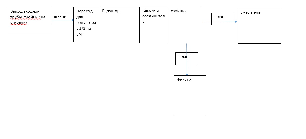

Доброго времени суток. Решил поставить такой фильтр, почитал характеристики. В описании написано, что давление в водопроводе не более 6.5атм. Какое у нас давление я не знаю, поэтому подумал купить редуктор... Заранее не учел конструкцию тройника под фильтр и редуктора, теперь возникают вопросы. По инструкции, я должен установить фильтр, и регулировать скорость фильтрации шаровым краном на тройнике. Это же неправильно? Как минимум, будет плевок при открытии, или нет? И боязно, как бы не порвало корпуса фильтров от давления. Подключается все к полипропиленовой(?) трубе, которая приходит на кухню. Редуктор вообще не хочется на нее вешать, тяжело будет слишком, поэтому решил вынести.

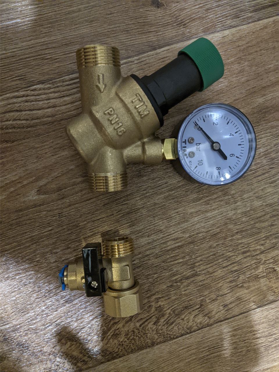

Такие фильтр и редуктор, у редуктора снаружи 1/2, внутри 3/4. Прокладок в комплекте нет даже на манометр, под манометр надо будет искать.

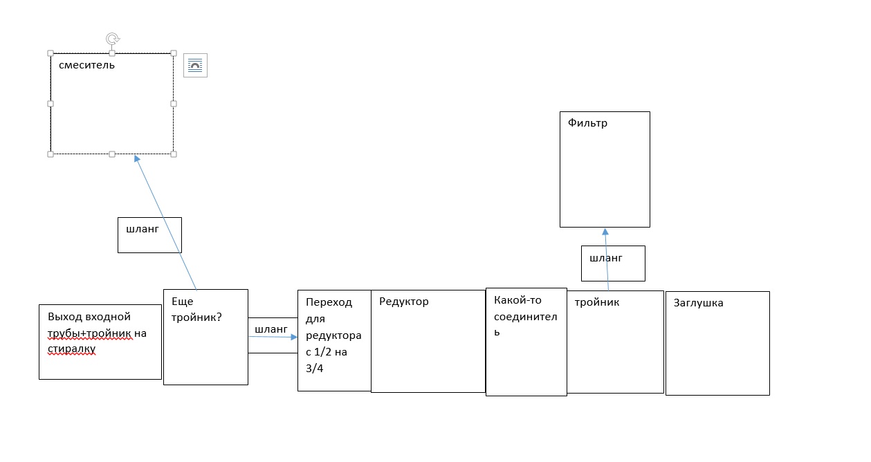

В общем придумал что-то такое... Но так холодная вода к смесителю пойдет через редуктор, и тогда второй вариант дальше
Второй вариант:
В общем, как по мне, все это полная хрень, так как слишком много соединений, прокладок, но вдруг... Что скажете? И как соединить лучше редуктор с тройником от фильтра? Какую прокладку под манометр? Или забить на все это и сделать по рекомендации производителя? А если порвет давлением...

Вопрос задан как-то невнятно и некорректно и соответственно неизвестно какой совет вы хотите получить. В каком месте водопровода хотите поставить - на всю квартиру или как ? В любом случае, то что у вас на фото - кажется поршневым редуктором и учтите - срок его службы - от силы год, далее он ничего регулировать не будет. Начните с определения давления у вас в водопроводе. Может и мудрить ничего не надо.....

snevar написал: Какое у нас давление я не знаю, поэтому подумал купить редуктор...
ну да - манометр за 300 руб не судьба...
snevar написал: регулировать скорость фильтрации шаровым краном на тройнике. Это же неправильно?
неправильно шаровым
snevar написал: Как минимум, будет плевок при открытии, или нет?
смотря какое давление на входе, при большом - будет
snevar написал: В общем, как по мне, все это полная хрень, так как слишком много соединений, прокладок, но вдруг...
ну ваши схемы - да, хрень

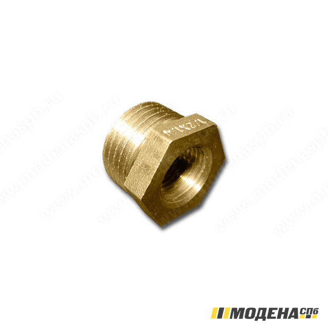

snevar написал: Какую прокладку под манометр?
подмотка, как вариант - нить сантехническая, тангит и тд

BV написал: ну ваши схемы - да, хрень
Есть адекватный вариант все это подключить? Надеюсь не понадобится, но манометр еще неделю почти будет идти, делать пока нечего.

snevar написал: но манометр еще неделю почти будет идти, делать пока нечего.
У вас же есть манометр на фото - что мешает его подключить гибким шлангом с червячным хомутом? Да хоть от старой гибкой подводки один конец отрезать... А если купите футорку переходник 1/4 ВР на 1/2 НР - этот манометр можно подключить вместо душевой лейки.

BV, фото с собой пока нет, но смысла не вижу. Из стены на ~10см торчит труба, на конце шаровый кран. Рядом с ней такая же для горячей воды. Футорку заказал вместе с манометром, если придёт то, что заказал, то проблем не будет. Имеющийся использовать не хочу, так как собираюсь этот редуктор вернуть, соответственно пользоваться я не буду никакими его составными частями. Если возникнет необходимость в редукторе, буду искать что-то понадежнее
