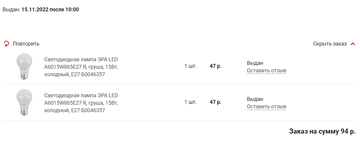

Из ссылки под Ютубовским видео - https://domorost.ru/offers/led/product/d2f574088ec4b3e789951523304f9d86 видим цену 15 Вт светодиодной лампы Навигатор в 314 рублей. :a Абалдеть!
