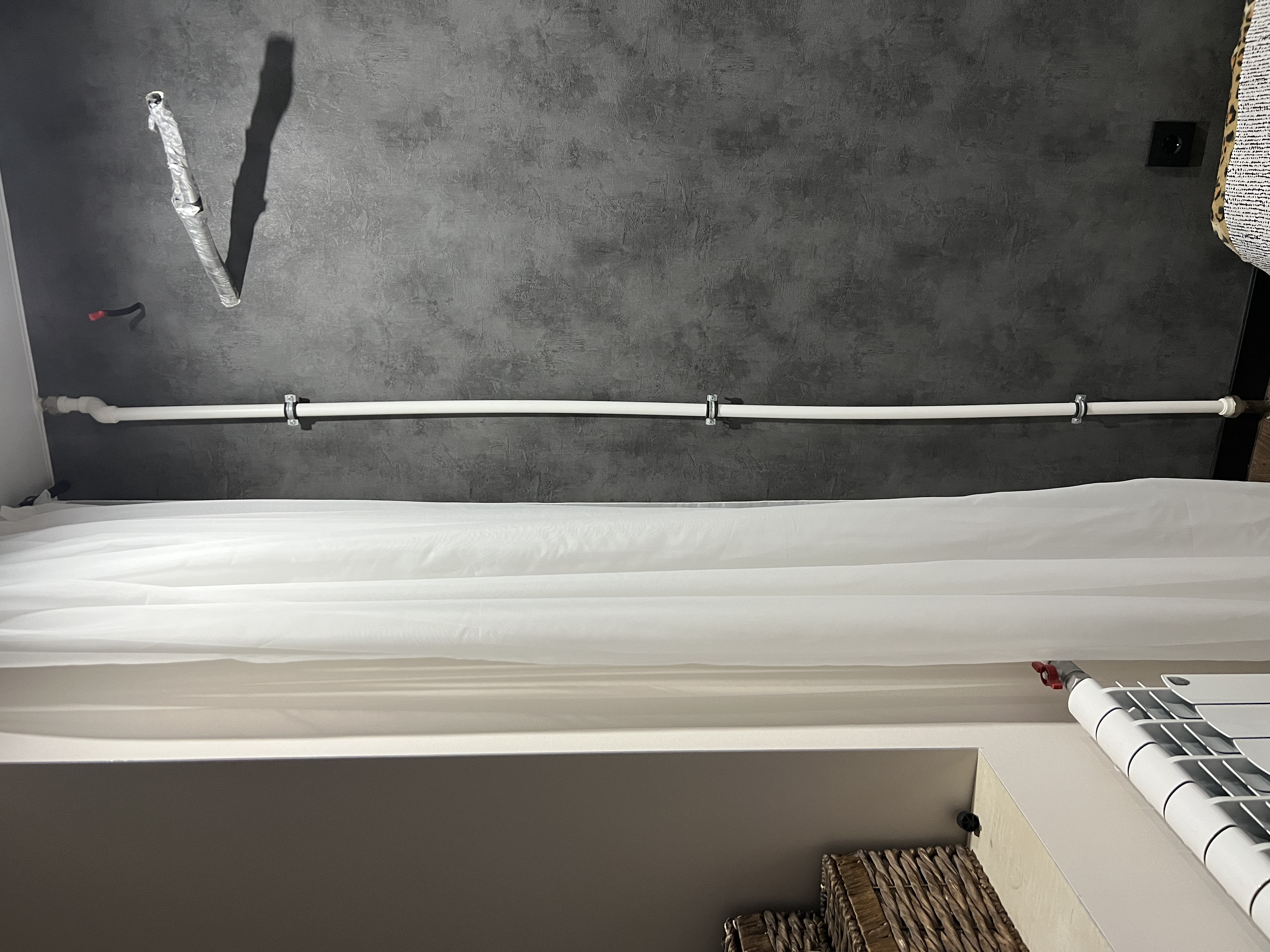

Поменяли трубы отопления ,у соседей остались металические ,мы поставили такие ,это нормально что их погнуло? Что делать в таком случае? Чем это опасно? Прочитала что вообще нельзя ставить такие если у соседей металические ,сантехники не сказали ни слова

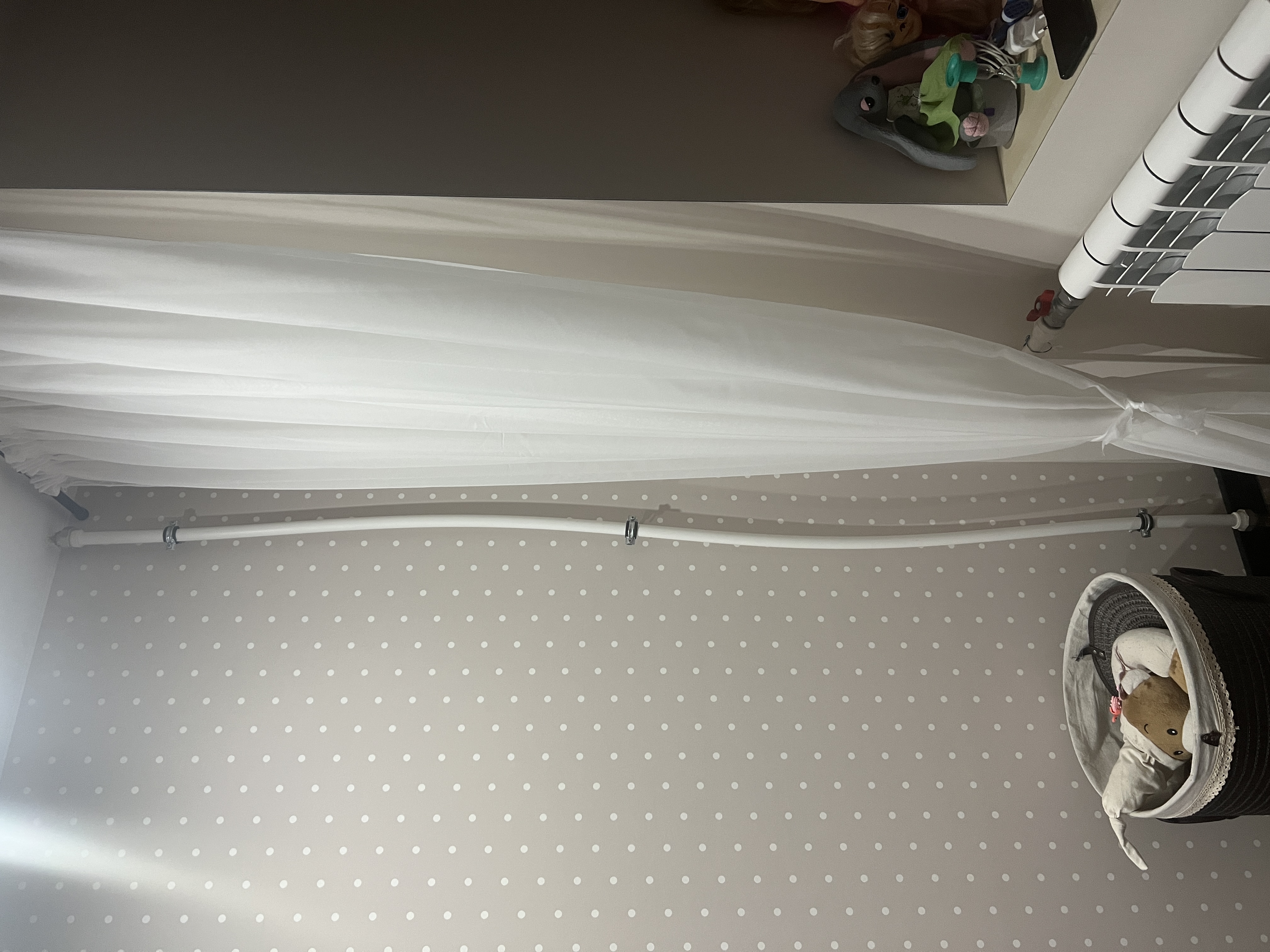

Алинаmalima написал: это нормально что их погнуло?
санта - сказочный дебил :) погнуло из за теплового расширения, летом когда батку отключат - будет чутка попрямее :) если они армированы как на вашем фото то ничем не опасно, ничего не рванет просто эстетика страдает очень сильно криво :)

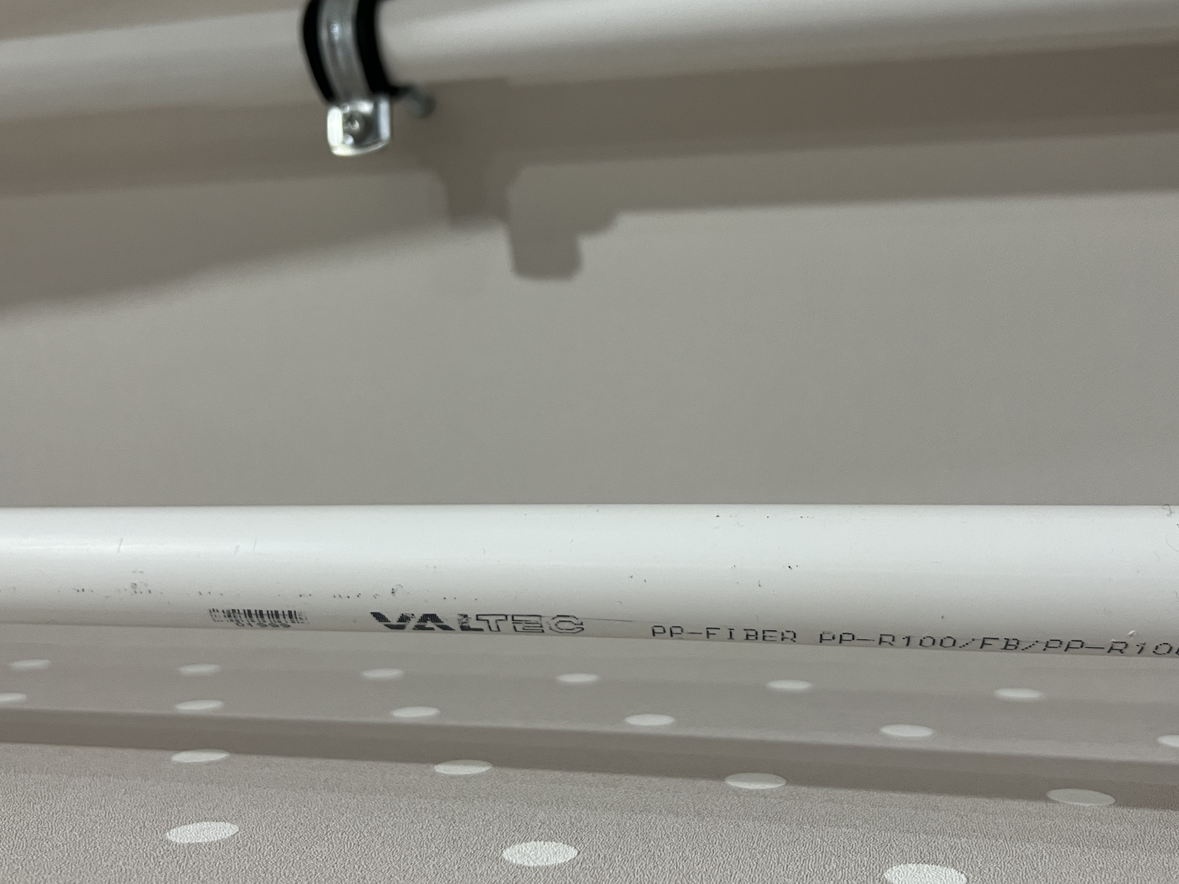

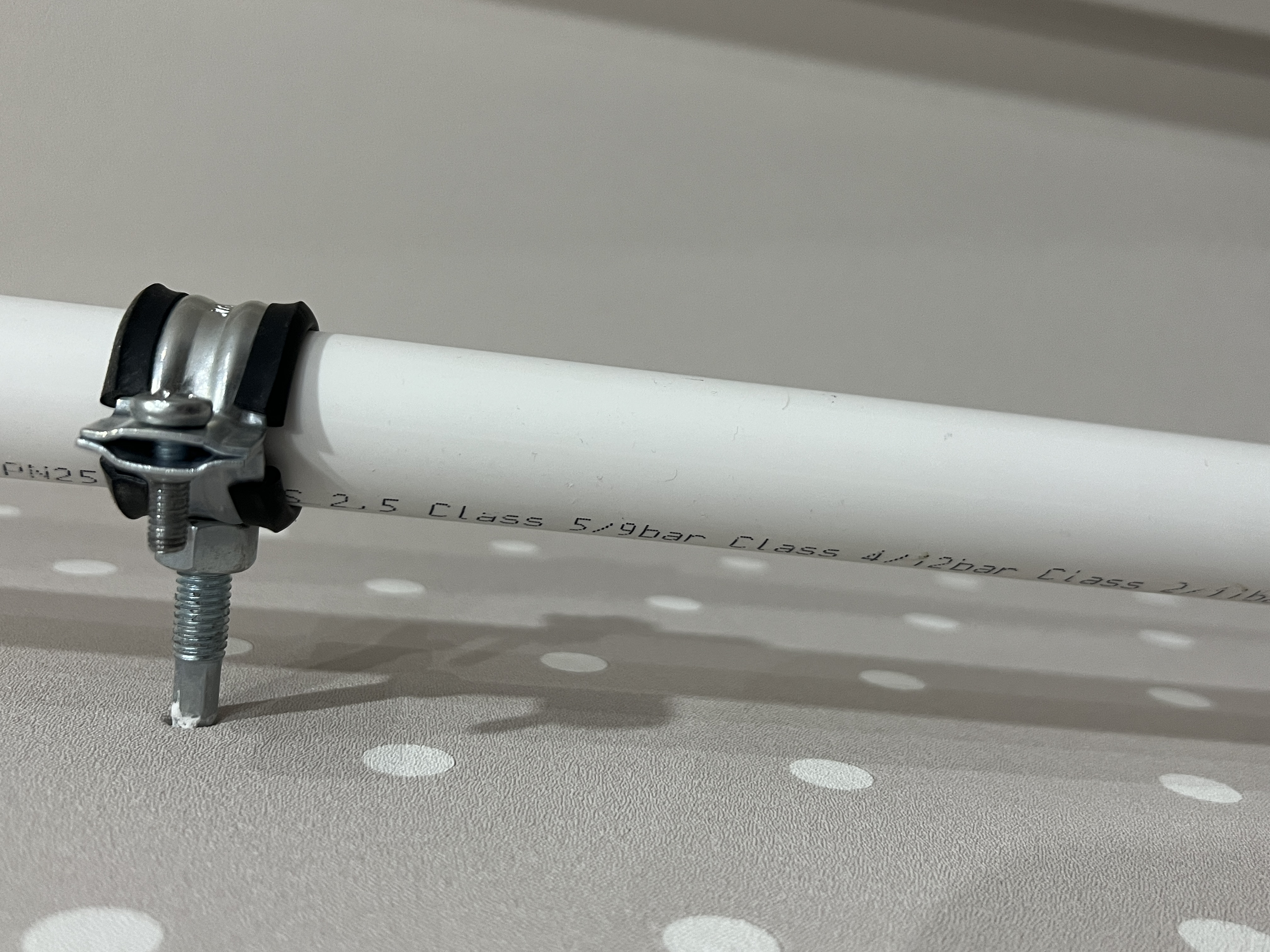

Вот что на них указано,кто то говорит подходят кто то говорит не подходят,в интернете вроде написано до 95 градусов но чем сильнее дают отопление тем больше она гнется ,в другой комнате тоже такая же но с ней не так все плохо пока что

Алинаmalima написал: в другой комнате тоже такая же
не такая, там пародия на компенсатор

fhntv, ну а если на вторую трубу тоже поставить компенсатор это проблематично ? Внешний вид уже не волнует этой трубы ,лишь бы кипятком не залило
