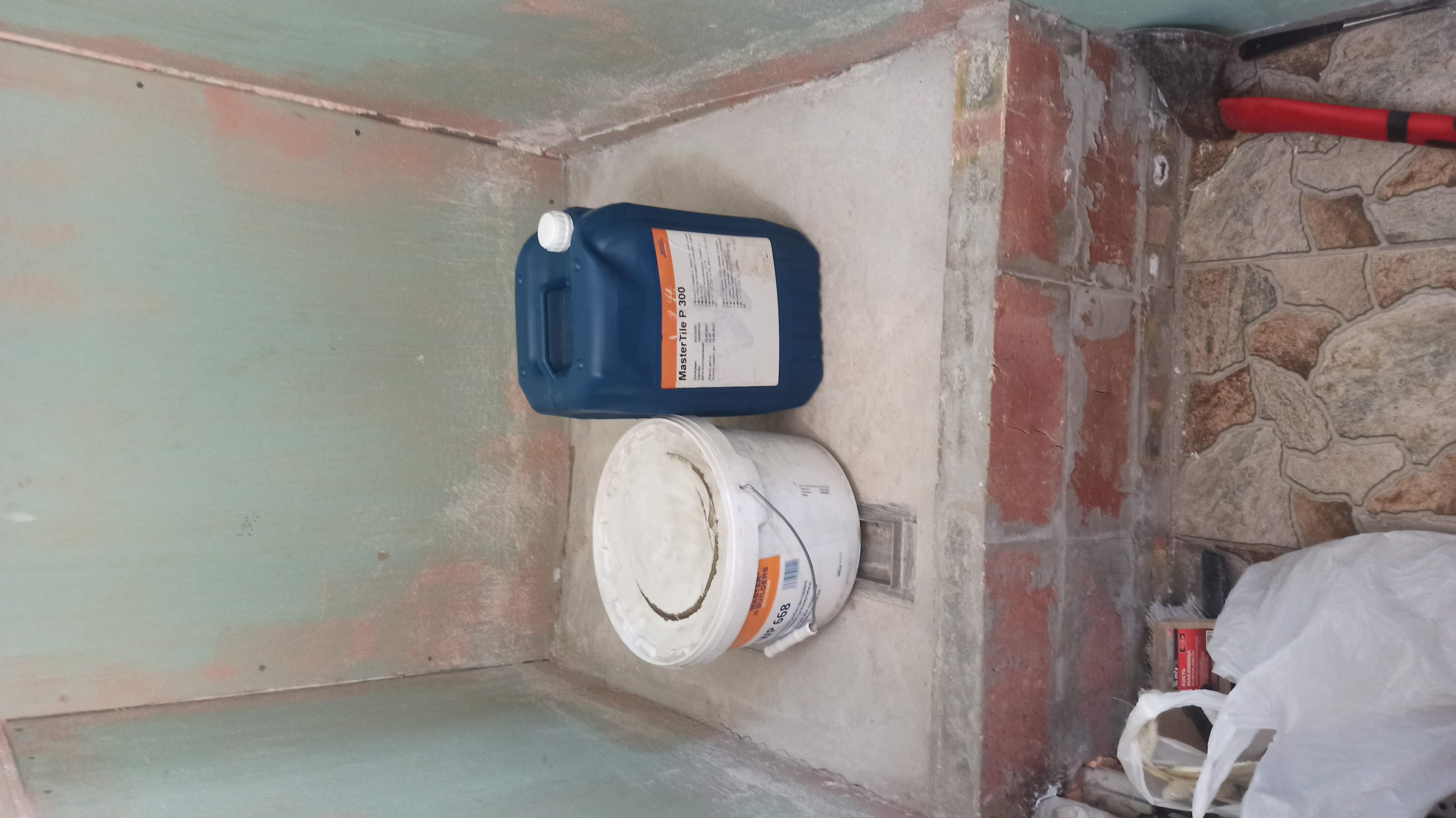

смайлик там в конце. :) технолог четко назвал марку грунта по цпс для гидры. а по поводу знаний - ну вот есть же инструкция по гидре - все ж написано. я ждал расклад в такой форме. технолог басфа - несколькими предложениями ответил на все вопросы. и раз сказал что ггп не обязательно для гквл при использовании 668 гидры - я не буду с ним спорить. и про размер плитки спросил, и про клей которым буду клеить. :)

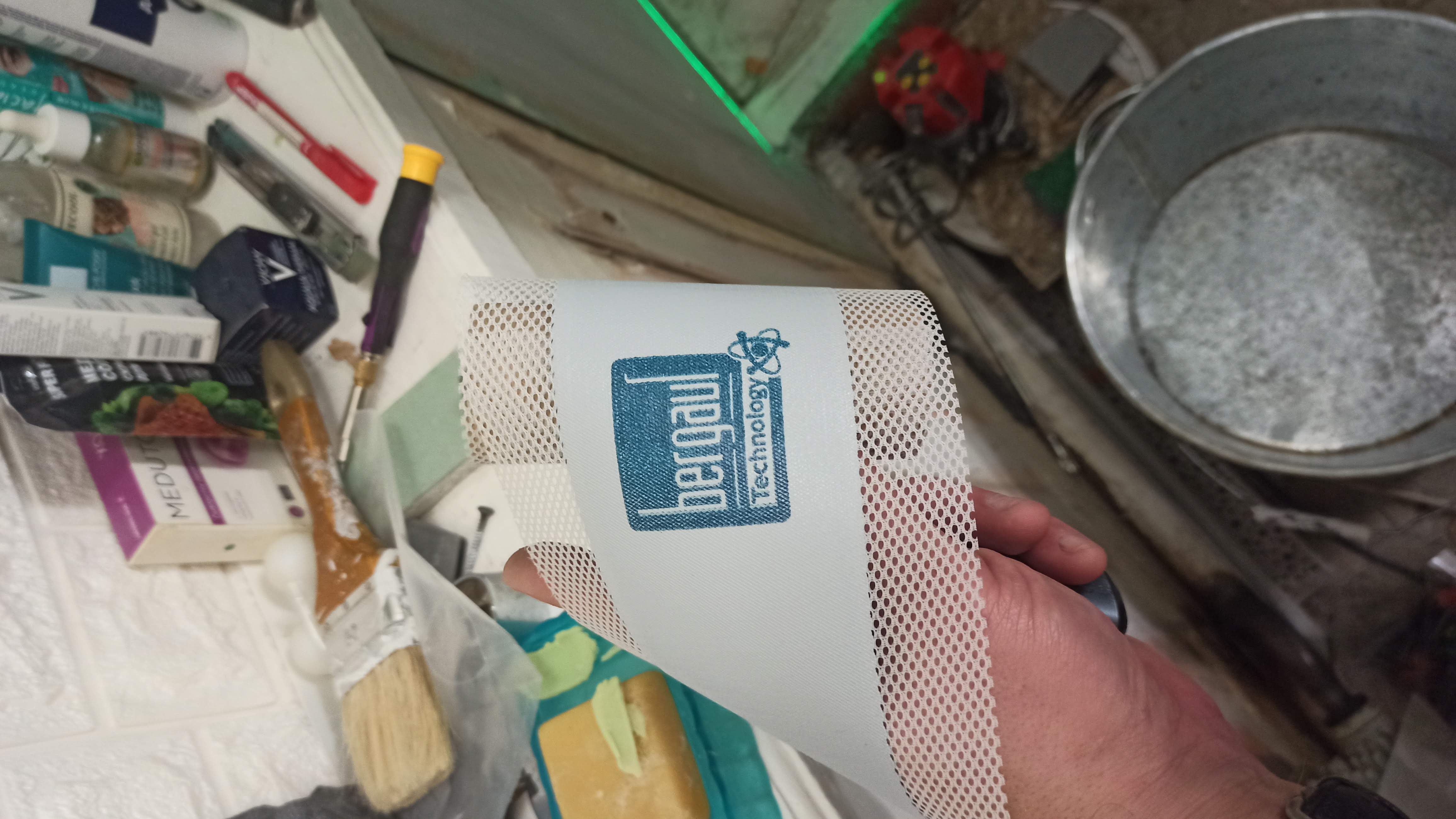

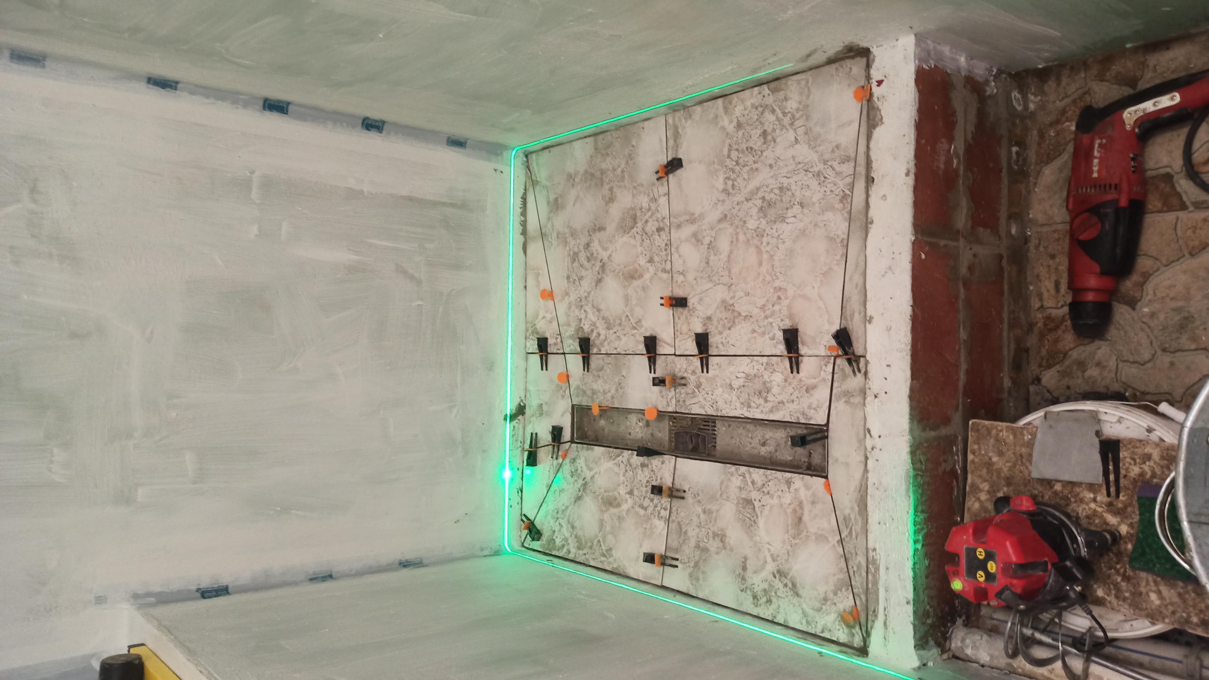

Все здравствуйте. Прошел месяц а то больше с момента заливки стяжки. Все вроде высохло, ничего не треснуло не отвалилось. Почистил, нанес грунт и загидроизолировал. Напилил плитку и приклеил ее. Вме материалы от БАСФ, за исключением ленты - она от Берггауф. Мне понравилось работать БАСФом. Все четко. Плиточник я так себе конечно, но что сделал то сделал. Возму эпоксидную затирку в тон.

уклон 3см на 0,5м. Капец конечно получилось.
