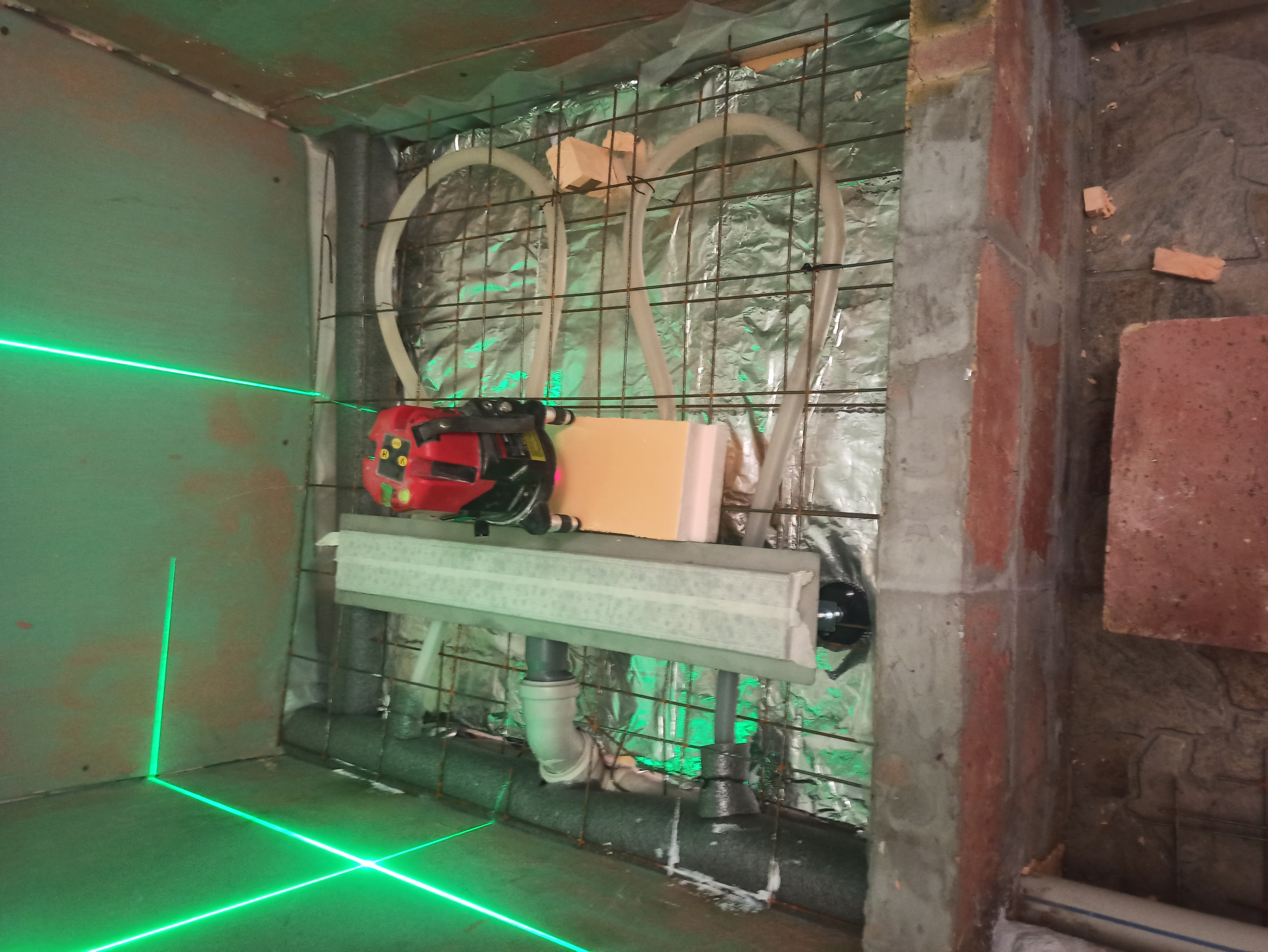

Можно и 3 мм. Откуда и куда будет отражать фольга между двумя слоями пеоплекса? Вы логику отражения тепла как видите? Как отражение инфракрасных волн или конвекцию, или ещё что? Как они будут гулять между слоями пеноплекса? Зайдут с торцов щели? Пекс и ПНД как бы совсем немножко разные вещи. И цанговые соединения на замуровку не советую категорически. Ладно бы ещё на холодной воде, а на отопление не надо. Там постоянные перепады температур. А цанги - они обслуживаемые соединения. Их подтягивать нужно при необходимости.

На улице -16. Уставка на котле по воздуху + 24. На магистрали на трубе рядом с фитингом - 54градуса, на входе трубы рех - 56. На выходе - 55. Видимо за пластик прогревается лучше, а может дело в фольге снизу.. внешних стенах дома - на высоте 1,5м - от 21 до 24. На потолке в душевой 27. Во всём доме на потолках 21-23. Давление воды 1.8бара. Горная местность.около 2000м над уровнем моря. Цанги это конечно да, закрутил от души на холодную, покрасил места сварки и сами фитинги цанговые. Надеюсь не придется после отключения отопления применять перфоратор для вскрытия стяжки и подтягивания цанг. Здесь конечно риск, об этом я не подумал. Жаль до сварки никто не подсказал, надеюсь необходимости подтягивать не появиться. Тепло - инфракрасное излучение - пытался отразить его вверх. Но если сожрет фольгу стяжка - тогда пусть лежит, убирать не буду. Вопроса об энергоэффективности не стоит. Отмечу уровни, снижаю температуру и буду заливать. Ждать некуда дальше.

stad написал: Откуда и куда будет отражать фольга между двумя слоями пеоплекса? Вы логику отражения тепла как видите? Как отражение инфракрасных волн или конвекцию, или ещё что? Как они будут гулять между слоями пеноплекса? Зайдут с торцов щели?
Не мешайте. Фольга между слоями ЭППС - первая трезвая мысль топикстартера.

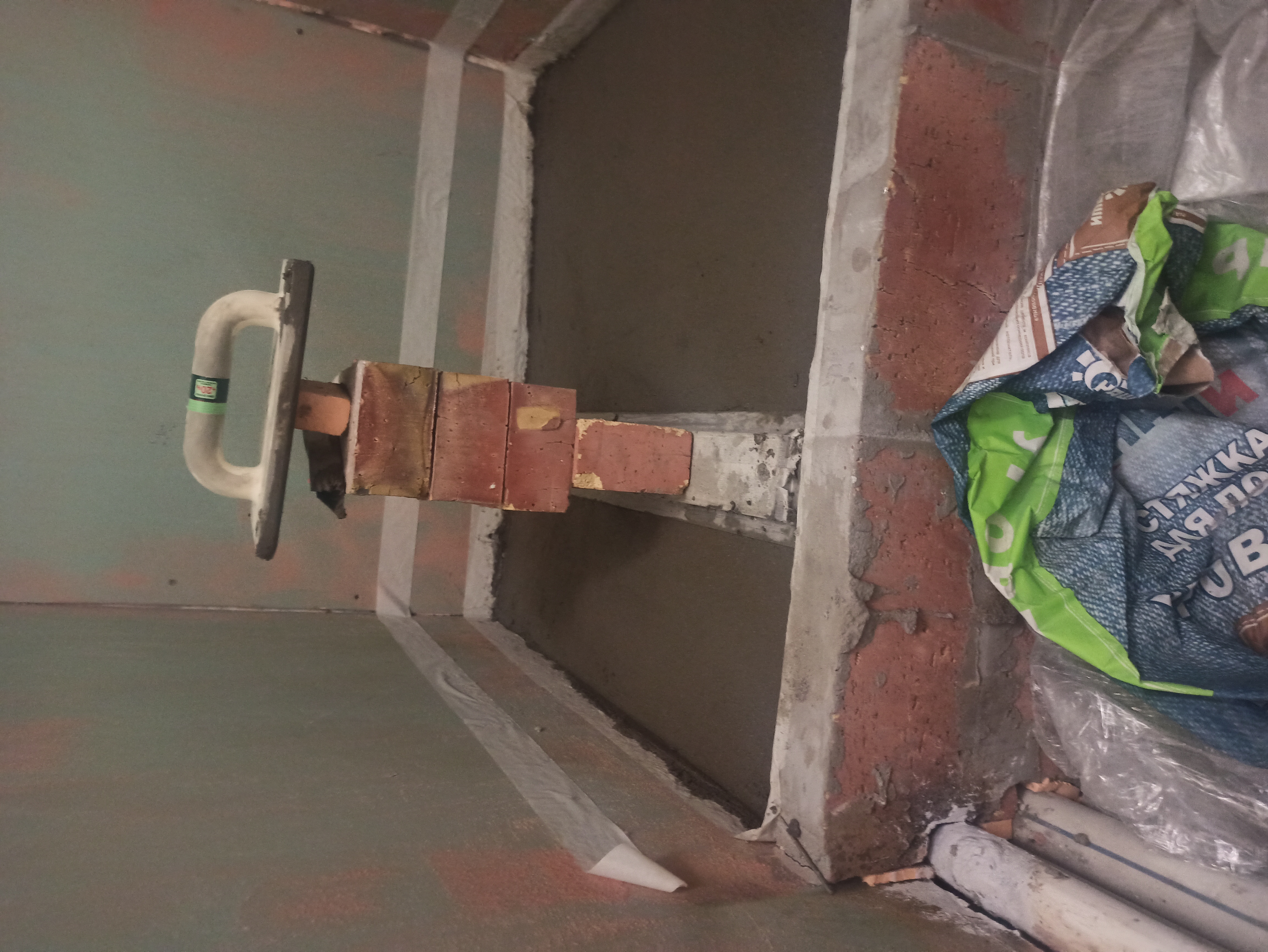

Словно ночь перед казнью. Ближайшая аналогия - сцена колокола из "Андрей Рублёв". Но здесь проблема заложена покупкой трапа, что было ошибкой. Ошибку сложно признать, и эта неспособность признать ошибку выводит к получению всех сопутствующих проблем.

:D Надоело грязным ходить. Все, залил. Никакой ошибки нет. Не наговаривайте.

Мне кажется, что кирпичей на трапе мало, и он всплывёт. Ведь вместо пятого кирпича жалкий огрызок. А вместо шестого вообще полутерок полиуретановый. Но нельзя не отметить, и не отдать должное человеку- он все таки промазал ГКЛ бетонконтактом. Без наших советов. Раскрыл таки наш Главный Секрет Мастера. Теперь все будет нормально, несмотря на наши злобные наветы.
Ну, и нельзя не отдать должное упорству человека. Решил и сделал. Сам. Не смотря на вредные советы, отговоры. Жму руку.

Итак состав "смертных грехов":
  1. Проломиться перекрытие;
  2. Стяжка сядет и оторвёт стены и все что на них;
  3. Стяжка пойдет трещинами и разломиться:
  4. Будет очень горячо стоять на полу в душе;
  5. Трап не будет справляться с потоком;
  6. Плитка оторвёт от ГКЛ гидроизоляцию или оторвётся вот гидроизоляции потому что бетонконтакт на ГКЛ.
  7. Цанговые фитинги потекут в стяжке. Если что забыл - дополняйте. Остальное после гидроизоляции и кафеля. Если дойдет до этого:)

Доброе утро! Идут пятые сутки сушки. все под пленкой, дважды в день заливаю водой начиная со вторых суток. Температуру воды отопления держал трое суток в районе 25-28 градусов (дома ебняк 13 градусов, сплю в пижаме :) под двумя одеялами), потом поднимал по 10 градусов в течении суток (3-4 градуса за раз). Сейчас с утра дошел до 55 градусов воды. Температура стяжки - 32 градуса сейчас. Вечером доведу до 60 воды в отоплении и так оставлю до воскресенья, смачивая стяжку - благо t на улице начала повышаться и держится около 0-1 днем и -3-5 ночью. Потом поливать перестану. Надо начать плитку на стены - хочу намазать стены гидроизоляцией, проклеить лентой вертикальные углы, отступить снизу на ширину плитки и начать отделку стен вверх. Думаю меньше недели не провожусь по вечерам. Потом вопрос - 100% через неделю салфетка под пленкой будет влажной - незнаю насколько - можно ли приступить к гидроизоляции пола и укладке плитки напольной? или новый год буду встречать без душевой? ЦПС которую лил - по инструкции 2,7-3,2л воды на 25 кг смеси - я лил 2,9 - на пределе моего перфа мешал - смесь точно не была полусухой, но и молочко не выступало.
