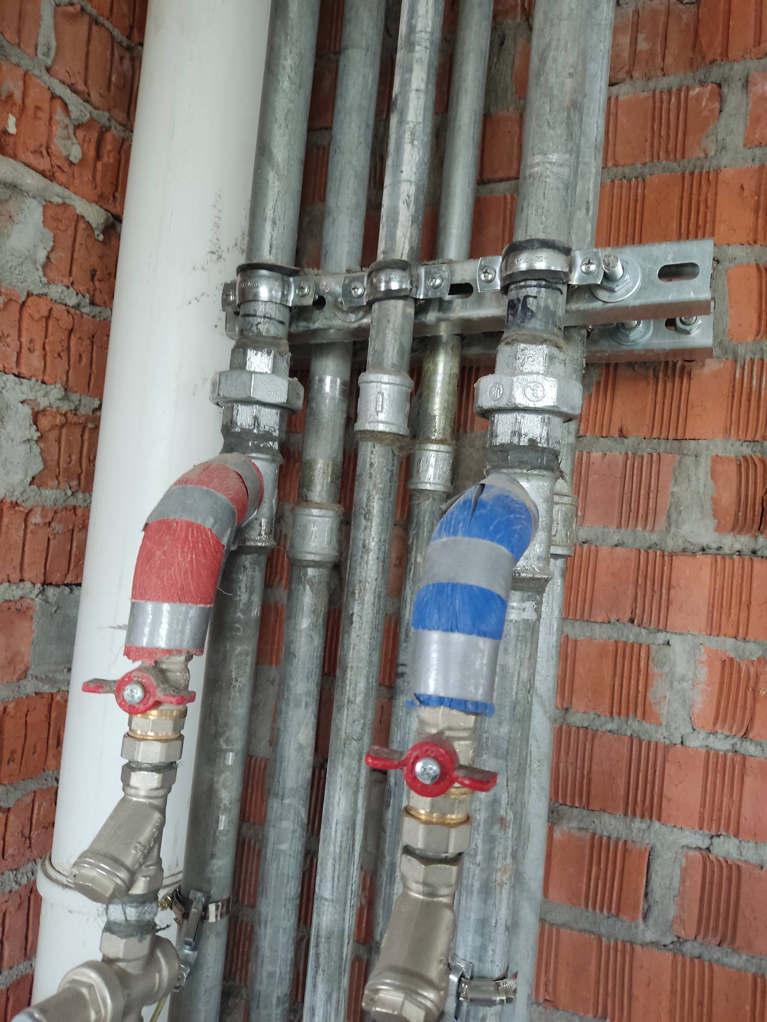

Здравствуйте. Подскажите пожалуйста как быть. Застройщик в новом доме собрал стояки гвс и хвс на американках. Соединение не надежное на стояках гвс особенно. Периодически начинают подтекать. Пока делается ремонт и доступ к стоякам открытый, то заменить прокладку или подтянуть возможно. Но в будущем когда трубы уберутся в короба и доступ будет ограничен, возникнут проблемы. Нужен совет, как это можно исправить (заменить на муфты например) и как лучше сделать? Трубы из оцинковки поэтому заменить на сварку ук и застройщик не разрешают. Фото прилагаю.

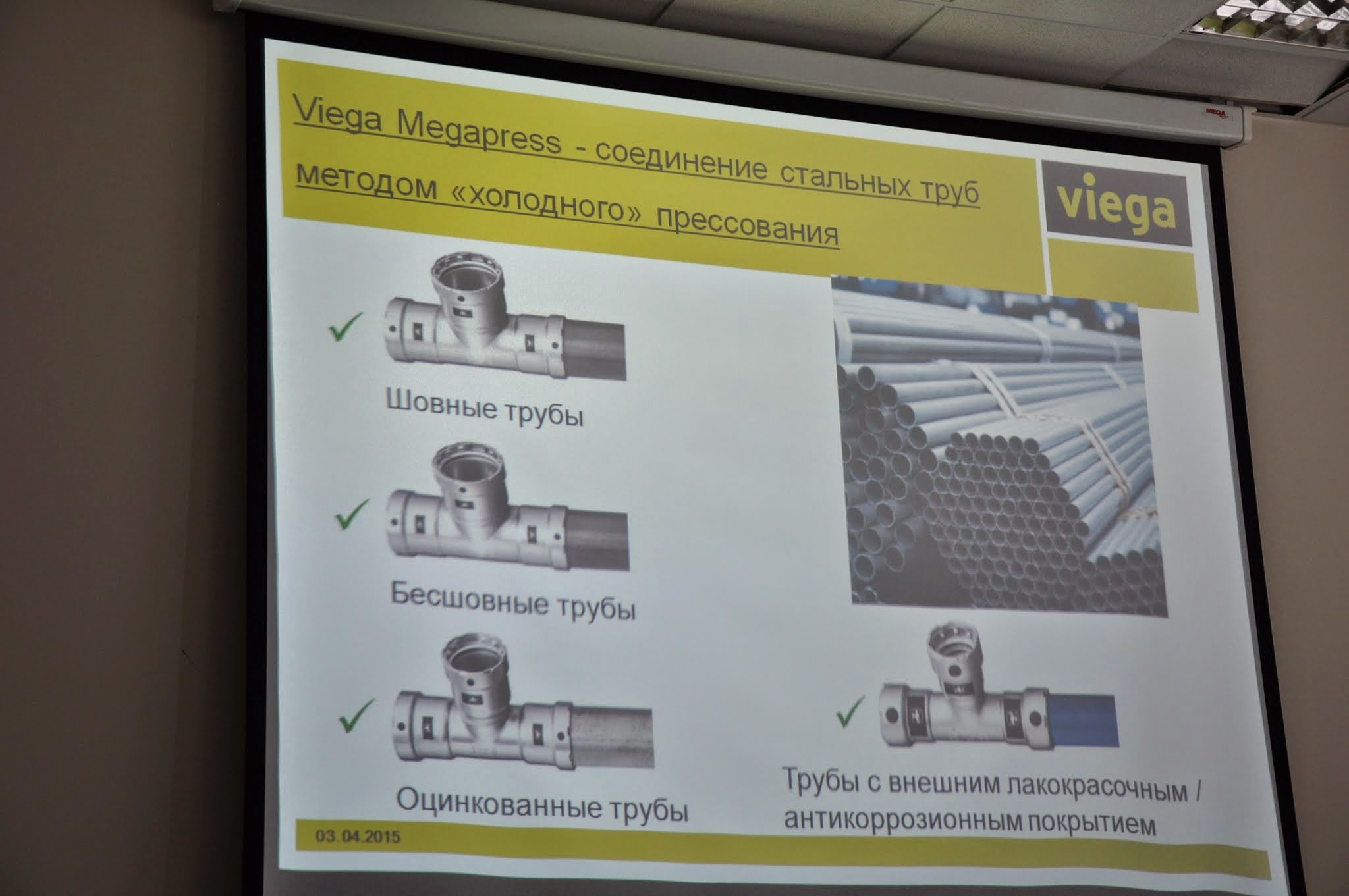

Vovka_s, - здесь вас может выручить Viega Megapress
http://www.stelmarket.ru/katalog/viega/press-fitingi-viega-megapress.htm

Vovka_s, точно прокладка течет? Такие американки обычно без прокладок, конусные.

Technik-san, Интересная тема! Спасибо большое. А по надёжности они норм?

master.msk, 100% уже два раза меняли прокладки резиновые. У меня 7шт таких американок в квартире:(

24.11.2022 в 20:26:57
Vovka_s написал: Technik-san, Интересная тема! Спасибо большое. А по надёжности они норм?
Vovka_s - вполне, мой друг и коллега Олег Sansvar давно и успешно применяет этот метод.

Technik-san, А я почитал у них прям на сайте написано не подходит для хозяйственно питьевого водоснабжения. Почему? Вредные вещества?

24.11.2022 в 21:19:55
Vovka_s написал: Technik-san, А я почитал у них прям на сайте написано не подходит для хозяйственно питьевого водоснабжения. Почему? Вредные вещества?
Vovka_s, - верно, потому как в Германии оцинкованные трубы запрещено применять в этих системах, а у нас оцинковка на хоз. питьевых повсеместно.

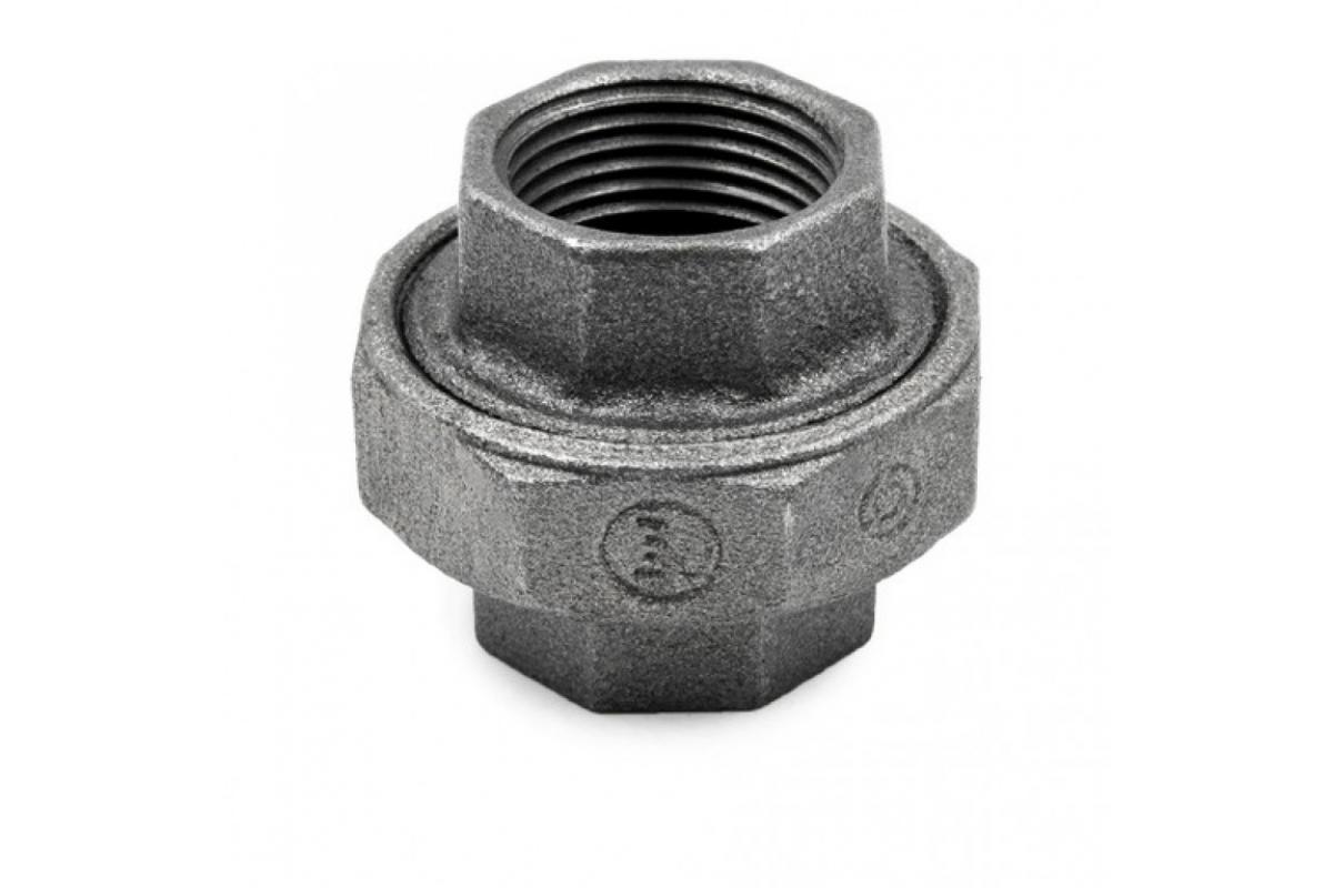

Сообщений: 140222
24.11.2022 в 21:20:31
Vovka_s написал: Застройщик в новом доме собрал стояки гвс и хвс на американках
Такие американки?:
вроде логотип похож....
Торговая марка Fittex принадлежит холдингу «Сантехкомплект»
https://www.santech.ru/catalog/259/270/i2523/
Vovka_s написал: уже два раза меняли прокладки резиновые.
Скажите, а прокладки были плоские, или О-ринг?
По ссылке выше
Температура рабочей среды до +175 oC вода, природный и сжиженный газ
Вряд-ли они будут туда ставить специальную резину, а вот паранит вполне годен и для сжиженного газа и для температуры под 200 ( я думаю, что прокладки плоские)
(Можно позвонить в сантехкомплект и спросить с какими прокладками поставляются эти американки резина или паранит... ? )
У меня есть сильные сомнения - что там должна быть резина...
Если плоская и поставить паранит - его надо тянуть до уср...ки 3м номером и хорошо бы на резьбу нанести фиксатор-анаэроб слабой фиксации, на всякий случай от самооткручивания.
ИМХО, если задавить паранит как следует, то все будет хорошо и надолго. (по крайней мере у меня не было проблем с хорошо затянутым черным паранитом)
А вот резину так тянуть нельзя, и когда резина дубеет - любая подвижка стояка из-за температуры - будет течь...
Vovka_s, прокладки текли на горячей воде? Или холодной? Сколько времени прошло после сдачи дома?

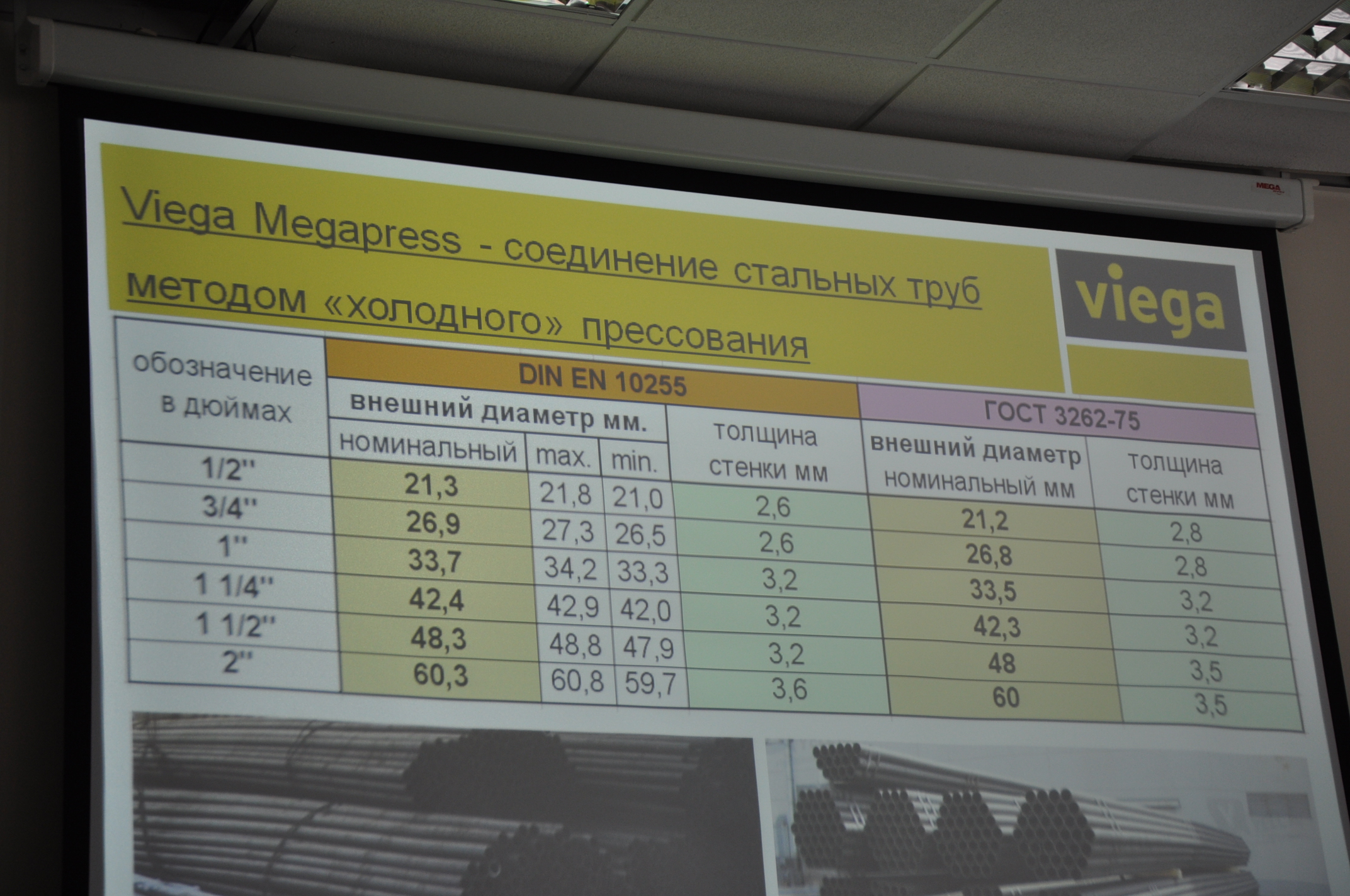

24.11.2022 в 21:27:26
BV написал: Были применения в достаточно высоких домах где уже прошло лет несколько ?
BV - у Олега на сайте есть примеры применения соединений Megapress на стояках домов разной этажности.
