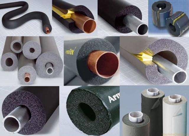

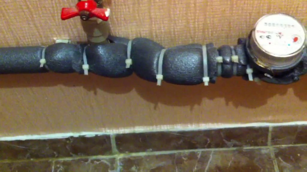

Ekaterina-Vishnyakova написал: Скажите, еще заказали ленту 0,1х3м самокл.гермет.NICOBАND. Я вот думаю, а если этой лентой красную трубу промотать. Будет толк?
неудобно мотать, и толку мало. Холодную трубу надо одевать в трубчатую теплоизоляцию и проклеивать шов Ал лентой (с клеем вы нормально не справитесь), на концах теплоизоляции - пластиковые стяжки.
но тут продольный шов не проклеен лентой.
Разные есть для труб
