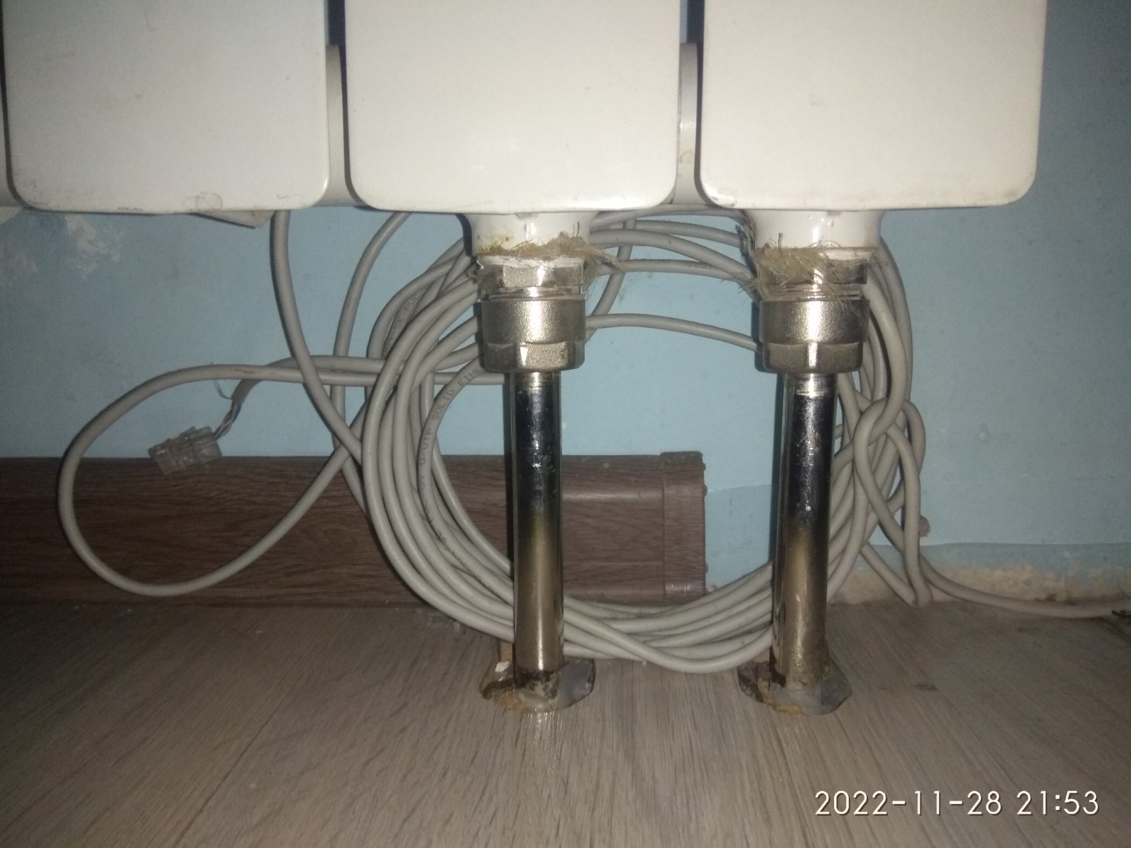

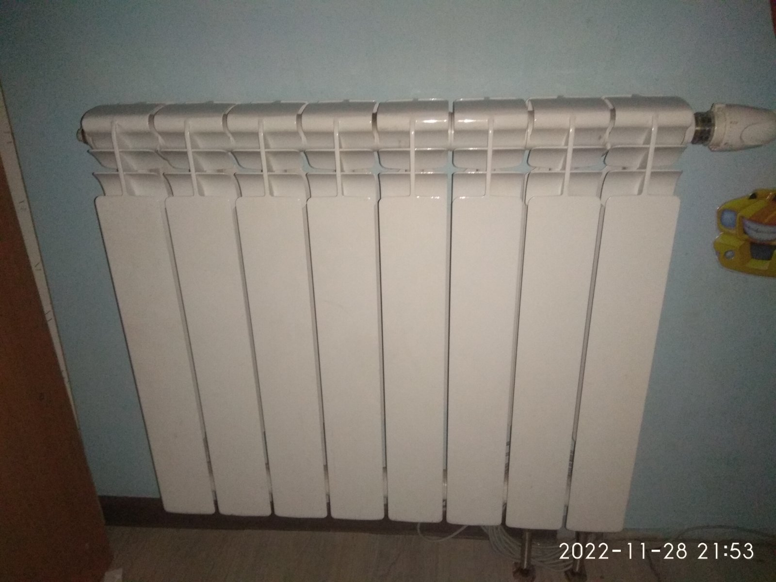

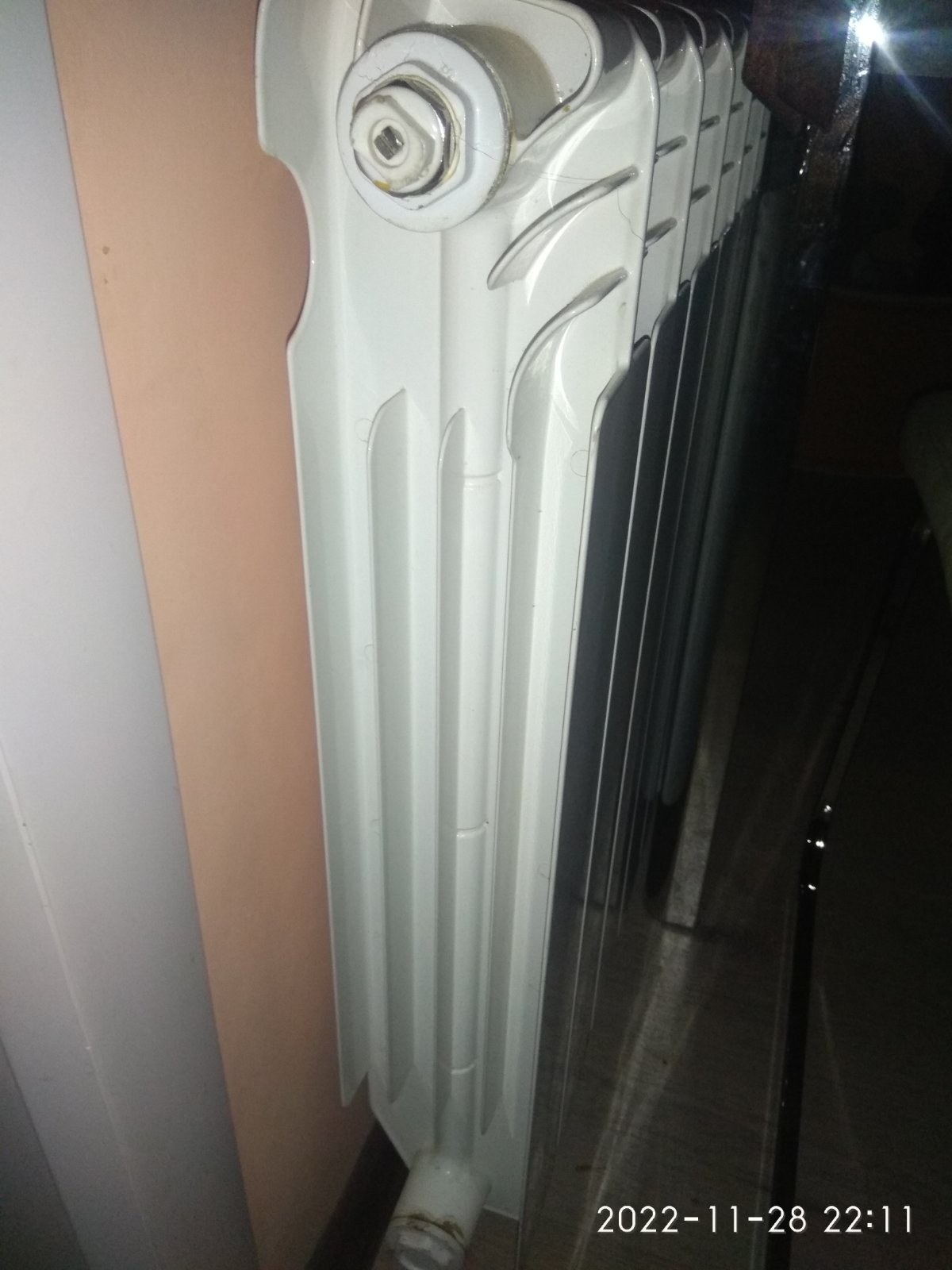

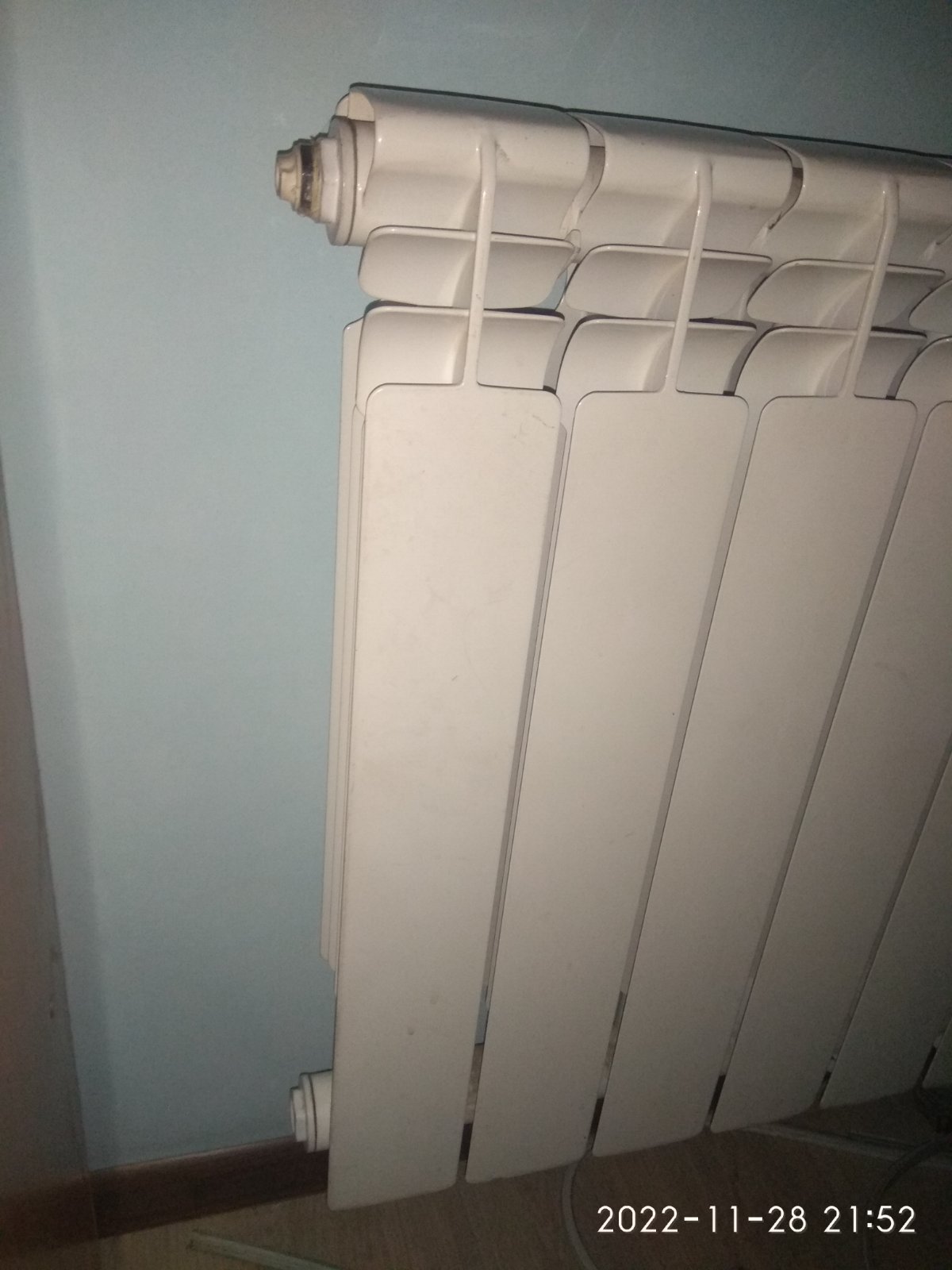

Здравствуйте. Есть проблема- каждый год с приходом зимы детвора начинает болеть, холодно в спальне. Стоит биметаллическая батарея, 8 секций, 95 мм глубина, 80мм ширина. Подача снизу. Спальня 11 кв.м. Помогите советом- хочу купить еще 8 секций и соединить две батареи. Та батарея, что сейчас установлена застройщик выдал паспорт, написано ЮНИОН RT10-500/350. В интернете про такую батарею ничего не нашел, поэтому не знаю насколько она хорошая в плане теплоотдачи. Какие вопросы меня интересуют-
  1. Стоит ли впадать в крайность и дополнительно устанавливать 8 регистров? Не будет ли последний регистр холодный, и будет ли он последних хоть какой то эффект?
  2. Может стоит купить какой то более менее известный радиатор и установить его первым, а вторым уже мой родной Юнион(в смысле соединить их нипелями), может так будет эффективнее? Или даже взять 8 регистров со спальни соединить с 9 регистрами с зала и установить это чудище в спальню. Купить еще новую батарею 8 регистров в зал. Присмотрел вот такой радиатор Радиатор Rifar Base 500 Ventil - 8 секций - 1576 Вт биметаллический
  3. Какие замеры нужно сделать, чтобы купленный радиатор нипелями соединить с имеющимся, или они все подходят друг к другу? Межосевое расстояние 50см.

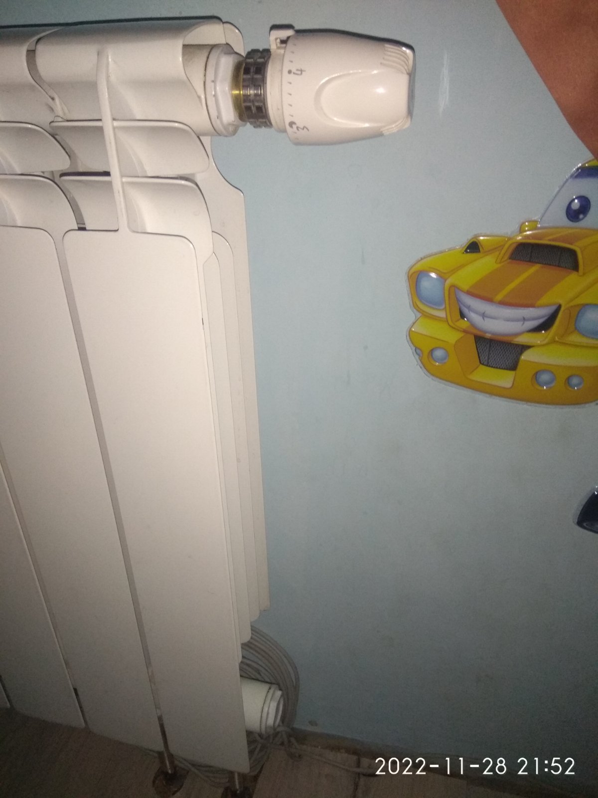

  4. Подойдет ли термоголовка с моей батареи к новой? Или чаще они не совместимы с батареями других производителей? Фото готов предоставить любые Живу в Забайкалье, тут тепло лишнее не бывает, стоит счетчик на тепло так что если все 16 регистров будут работать то ничего страшного, регулятором температуры уменьшу подачу теплоносителя и меньше за тепло платить.

ivan-ch написал: термоголовка с моей батареи
Пробовали снимать термоголовку с клапана? Термоклапан для однотрубной системы? На втором конце нет регуляторов для двухтрубной системы? Краны есть?
ivan-ch написал: Стоит биметаллическая батарея, 8 секций, 95 мм глубина, 80мм ширина. Подача снизу.
При нижней подаче эффективность биметала бывает низкой.
ivan-ch написал: Может стоит купить какой то более менее известный радиатор
Обычно не капризен к направлению подачи чугун МС140.

ivan-ch написал: Труба с подачей +50, обратка 47
Скорость воды избыточна, снимать головку не нужно. Только увеличение мощности(размеров) радиатора даст больше тепла. На всякий случай убедитесь, что подача справа, как у Рифаров. Это важно.

cineman написал: Скорость воды избыточна,
Это означает, что я могу немного прикрутить головку и не потеряю в теплоотдаче? Скажем с максимального 5 на 4.5 или 4?

ivan-ch написал: Это означает, что я могу немного прикрутить головку и не потеряю в теплоотдаче?
Это означает, что насос где то работает с избыточной производительностью, и не была выполнена балансировка системы. А счётчик закручиванием головки не обмануть.

ivan-ch написал:
ivan-ch, термоголовка проградуирована по температуре в условных цифрах.
Найдите для вашей соответствие цифр и тепла.
Аналог термоголовки - тремостат в холодильнике - насколько накрутите - такая и будет температура.
ivan-ch написал: Всегда считал, что чем сильнее открыта термоголовка тем больше придет счет за тепло
Да, только термоголовка открывается когда холодно и закрывается когда тепло. Откройте термоголовку на максимум и поставьте в комнаты электрический нагреватель - счет за водяное отопление будет ноль (условно) Итого - если доставите батареи, накрутите головку на 2 - то сэкономите, потому что у комнате будет еще холоднее чем сейчас.
