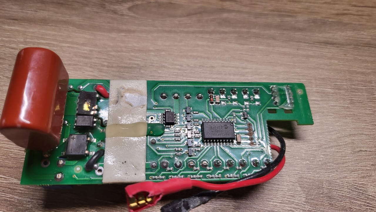

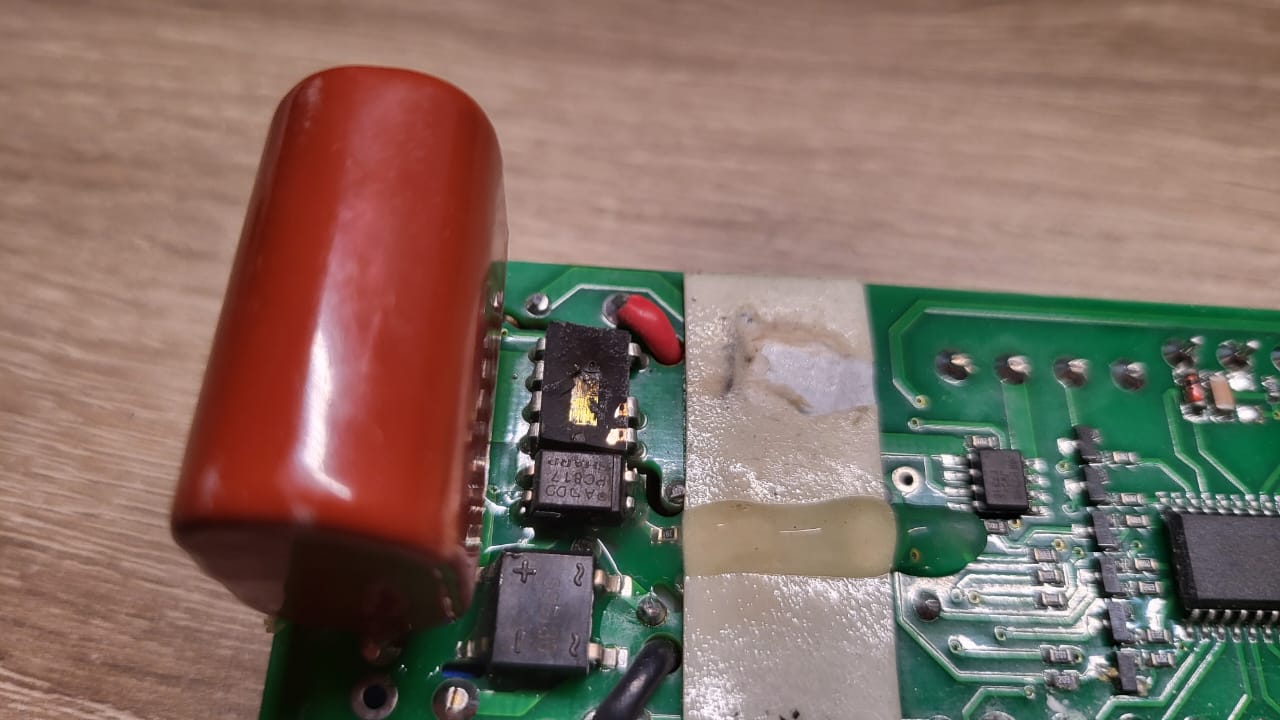

Добрый день... Погорел блок управления. Нет ли у кого принципиальной схемы или хотя бы фотки обратной стороны управляющей платы? Интересует маркировка сгоревшего элемента. Заранее благодарен.

Anry666777 написал: Погорел блок управления.
К производителю бы обратиться - может ему будет интересно разобраться почему их блок так погорел и тогда возможно заменять даже в случае истекшей гарантии.
Anry666777 написал: Интересует маркировка сгоревшего элемента.
Думается, что там может быть что-то по контролю заряда и ограничения разрада аккумулятора или стабилизации напряжения (посмотреть, нарисовать куда дорожки идут), но могу ошибаться, т.к. не ковырял такие штуки. В интернетах есть такая схема (не знаю соответствует ли вашей плате): https://mastergrad.com/forums/t76198-eshche-raz-pro-gidrolok/?page=5#post4746178
Anry666777 написал: Заранее благодарен.
Anry666777, Не забудьте сообщить о результатах когда разберётесь, что бы у собратьев по несчастью был ответ на будущее, что же делать и как этого не допустить. Было бы не плохо указать причину выгорания детальки и как в результате отремонтировали.
Anry666777 написал: фотки обратной стороны управляющей платы?
Свою плату могли бы сфотографировать с двух сторон и постараться так что бы дорожки было видно, а не блики от вспышки/подсветки.

Anry666777, микросхема - TNY280PN. От даташита с типовой схемой включения можно плясать. Также есть подробные разъяснения каждого элемента схемы: тут Если тупо в лоб - выпаять сгоревший чип и прозвонить всю обвязку: диодный мост, резисторы, диод, оптрон. Но надо бы радиолюбительские навыки иметь.
