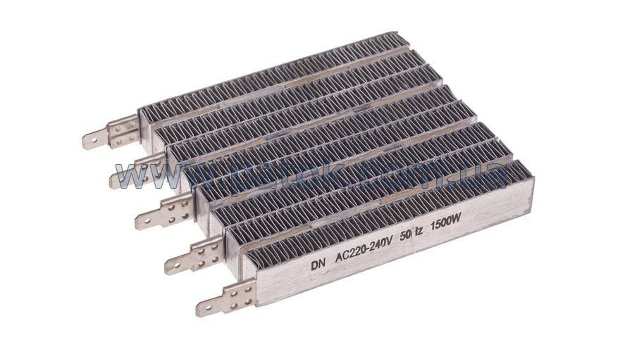

Новый тепловентилятор реально греет лучше и потребляет больше! Проработавший 1 год греет ощутимо хуже и потребляет ощутимо меньше! Почему греет хуже и потребляет меньше? Причина не в кулере, а в нагревальном элементе или каких-то элементах схемы упроавления. Как вы думаете нагревательный элемент стал греть хуже после 1 года работы или дело в радиоэлементах схемы?

Что такое керамический нагреватель? Это случайно не то г..но, где тоненькая спираль намотана на керамическую оправку?
Спираль греется, окисляется, становится тоньше - сопротивление возрастает, мощность равна У квадрат поделенное на эр. По мере того, как эр растет (с возрастом и по мере пользования) - мощность понятно дело становится меньше.

05.12.2022 в 22:43:54
MADONNA написал: Что такое керамический нагреватель? Это случайно не то г..но, где тоненькая спираль намотана на керамическую оправку?
MADONNA,
Там ничего не светиться и кислород не сжигает. Да сушит воздух но кислород не сжигает.
Ничего не светиться. В керамической пластина, а в ней проволока.К керамической пластине приложен алюминиевый радиатор. Керамическая пластина используется и в сушилках обуви. Повторюсь ничего не светиться. Не низкотемпературный, но там есть керамическая пластина а к ней приложен радиатор.
Керамическая пластина букрой О а внутри алюминиевый радиатор. В эту керамическую массу идет 2-а провода. А дальше к этой керамике приложен алюминиевый радиатор. Но в чем проблема так и не понял????
Модель wildwind ptc-1535 можеет посмотреть в интернете описание и фото

05.12.2022 в 22:50:58
Вот такой тен. Не знаю в чем причина но на всякий случай добавил фото. Это нормально.

DinamicSport написал: Причина не в кулере, а в нагревальном элементе или каких-то элементах схемы упроавления. Как вы думаете нагревательный элемент стал греть хуже после 1 года работы
вряд ли, разве что контакты где внутри подгорели - можно увидеть глазами, но и это вряд-ли - сгорели бы до конца...
DinamicSport написал: или дело в радиоэлементах схемы?
их там тупо нет
DinamicSport написал: Почему греет хуже и потребляет меньше?
китайцев надо спросить...
Проверьте мощность по счетчику, если он электронный и умеет показывать ... Если нет такого - купите китайский ватт метр и заодно проверите всю технику в доме.
