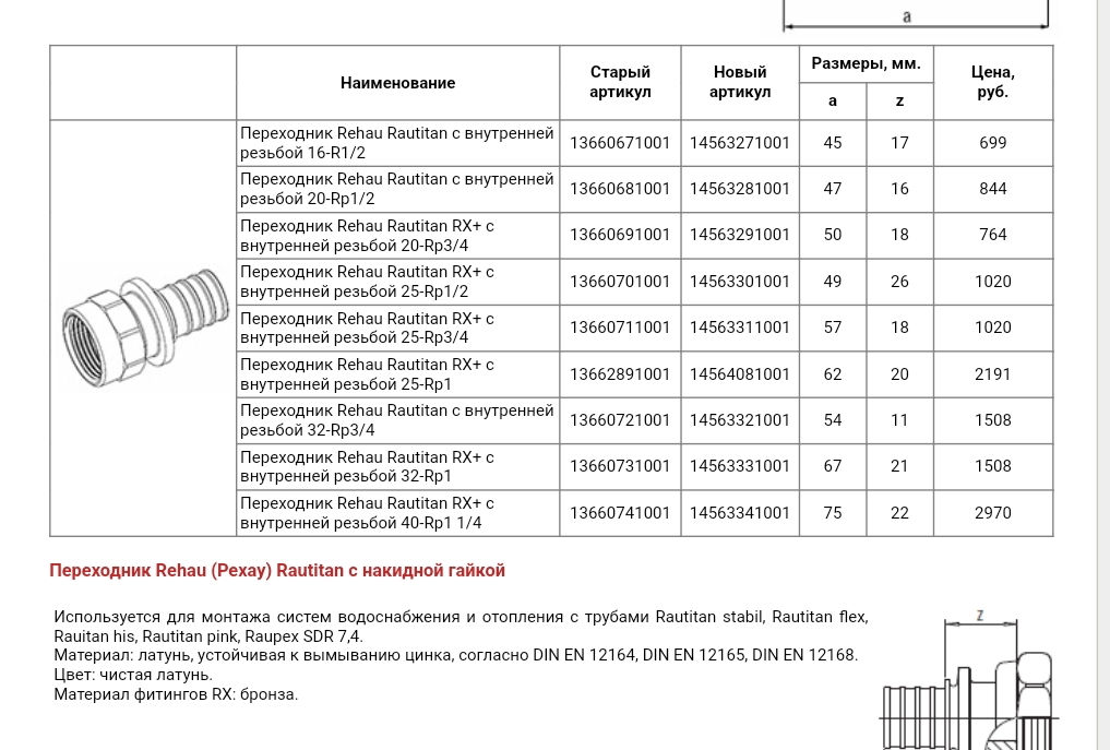

Чем отличаются эти два фитинга рехау? точнее, что значит характеристика 25-RP
ПЕРЕХОДНИК REHAU 25-RP 1/2 RX+ С ВР ВНУТРЕННЕЙ РЕЗЬБОЙ (АРТ. 14563301001) ПЕРЕХОДНИК REHAU 20-RP 1/2 RX+ С ВР ВНУТРЕННЕЙ РЕЗЬБОЙ (АРТ. 14563281001)

Roman1289, Отличие в размерах, первый фитинг для 25мм трубы, второй для трубы 20мм, а так же артикулы фитингов поменялись на новые
