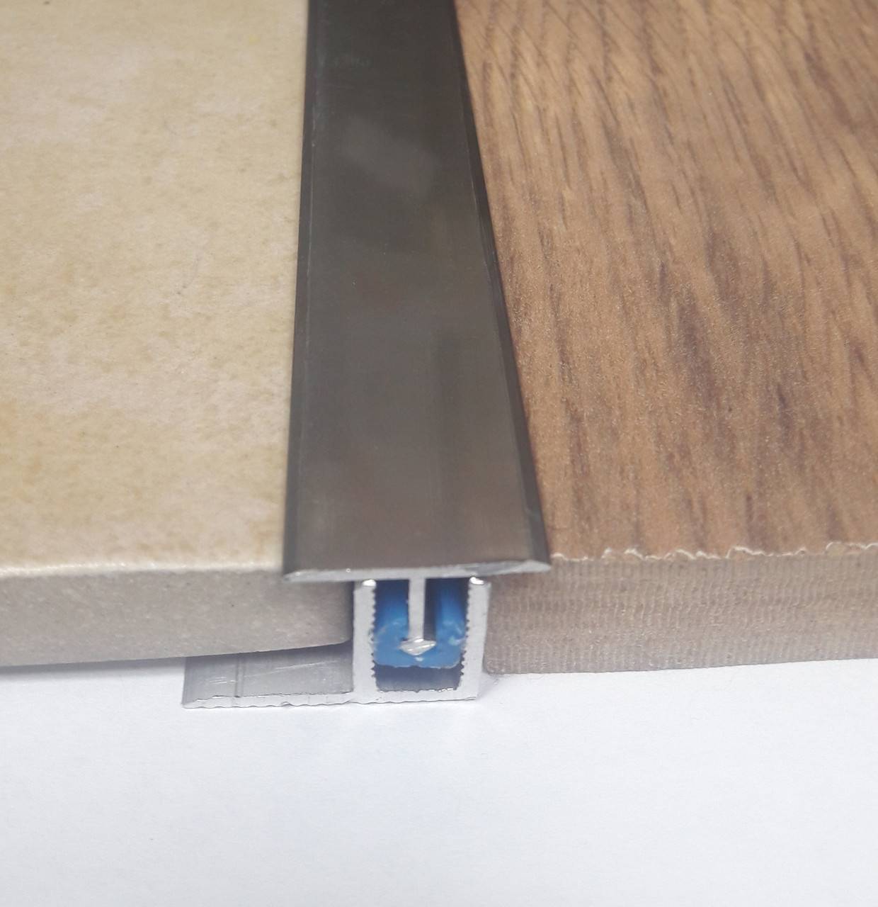

Ситуация следующая: комната кухня-гостиная, в зоне кухни уже выложен керамогранит, в зоне гостиной будет ламинат (Ещё не укладывали) Керамогранит 9мм, слой клея около 3мм получился Ламинат 8мм, подложка 3мм Перепад между покрытиями получился около 1-1,5мм, с учетом того, что продавится со временем подложка, около 2мм будет. Длина стыкуемой поверхности 5м.
Вопрос в том, как аккуратно и симпатично оформить этот стык? Если порог, то какой, и если есть альтернативные варианты, буду очень признательна за ваши рекомендации.

Возьмите подложку 2+2, или если найдете 4
Сообщений: 138556
13.12.2022 в 02:13:27
Тот, который заводится в слой плит клея. Теперь придется выскребать немного клея и вклеивать порог. Погуглите пороги плитка-ламинат

Можно не выскребать. А приклеить на жидкие гвозди, и дополнительно ножку порога, которая под плитку должна заводится, прикрутить дюбелями с саморезами.

BV, выскрести уже застывший клей - тот ещё секас. Проще приклеить.

Порог брать лучше не такой
А такой.
Из плюсов - можно заменить потертый/повреждённый порог впоследствии. Проще укладка ламината.

Татьяна Лев, один миллиметр перепада не ощущается особенно если снять фаски у покрытий, и не ставить их плотно друг к другу, а оставлять расстояние между ними
