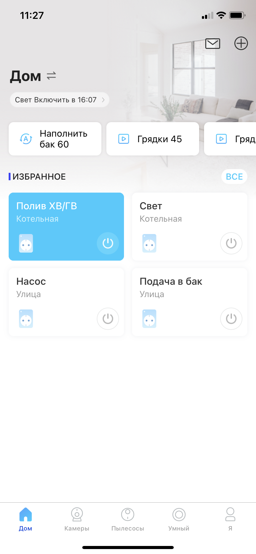

всё лучше и лучше. И тогда последний вопрос. У меня андроид, всё понятно. У жены огрызок, можно ли вывести ей на десктоп одну кнопку и навесить на неё этот сценарий?

Шуруповерт, приложение есть под иос и андроид, иосное выглядит так:

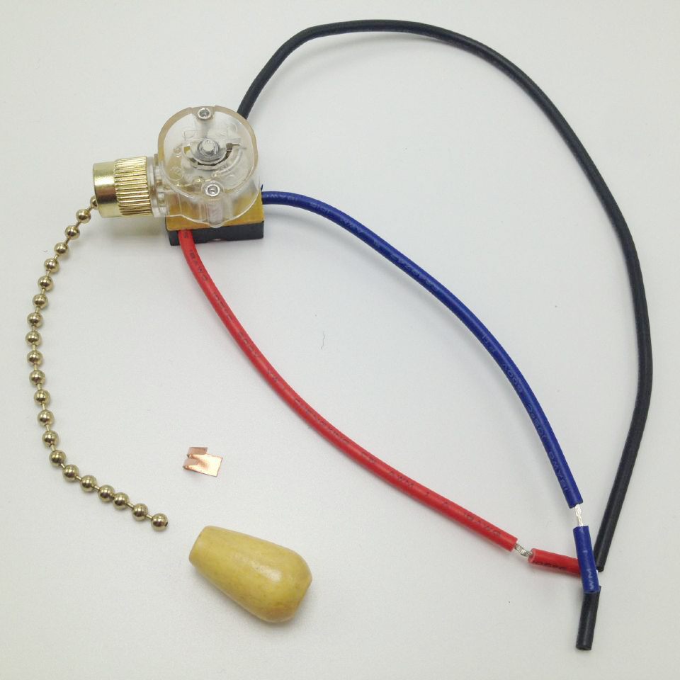

Если всё это в шкафу, то только одно отверстие для кнопки/выключателя/тумблера. Если не за стенкой, то можно выключатель с верёвочкой или кнопку/выключатель на той высоте до которой не нужно ставить стремянку.
В конце концом можно кнопку/выключатель поставить в общем коридоре за дверью, если провода к розетке для сетевого оборудования идтут от туда или опять же одно отверстие и двухжильный провод до выключателя/кнопки/тумблера.
