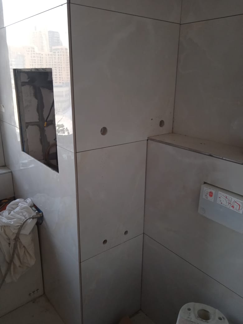

Подскажите пожалуйста, захотелось поставить гиг. душ, но плитка уже уложена. Сделал две дырки диаметром 32 мм и встал вопрос как закрепить вывод душа. В приоритете версия на пену или плиточный клей. Предполагается удлинитель 15 см из никелированной латуни. Стены газоблок. Глубина дырки 13 см . p.s. снизу для душа, сверху для пс

Могли-бы на умывальник поставить смеситель с выходом на гиг душ. Безопаснее в плане потопа.
Paruka написал: В приоритете версия на пену
только не на пену! Надежно надо крепить...
Paruka написал: Предполагается удлинитель 15 см из никелированной латуни.
провернется при монтаже эксцентриков, разве что искать 6ти гранный

Paruka написал: Сделал две дырки диаметром 32 мм и встал вопрос как закрепить вывод душа.
В одну дырку вентиль скрытого монтажа, в другую выход душика с креплением лейки, а за стеной термостат с предустановленной температурой мытья и выходом на вентиль перед душиком.
Или однорукий смеситель и выход душа:
Или вентиль крепление 2 в одном, но тогда вторая дырка лишняя:
Ну а если всё же хочется смеситель, то крепить надёжно соответствующей арматурой, что-то вроде этого:

Paruka, посмотрите поиском химический анкер в тубе 310 мл

Смеситель уже куплен. Есть ещё предложение на жидкие гвозди.

Paruka написал: на жидкие гвозди
Это просто катастрофа.

Paruka написал: Есть ещё предложение на жидкие гвозди.
Вариант с соплями не рассматривали?
Paruka написал: Смеситель уже куплен.
Что мешает купить так же пластину с водорозетками и закрепить надёжно? Блок бенобетона при необходимости выковырять изнутри для установки розеток на пластине, а пластину крутить на имеющуюся плоскость и уже будет не 13 см - возможно на 5-6-10 см меньше и тогда возможно будет достаточно просто длинных экцентриков без удлинителей для штатного крепления смесителя.
Можно сгонами 3/4, но опять же на пластине:

Paruka написал: Смеситель уже куплен. Есть ещё предложение на жидкие гвозди.
Paruka, есть еще кетчуп, майонез и горчица. Оконная замазка и тд... :)

не совсем понял что вы будете в эти отверстия вставлять, но, как вариант - вставлять это сначала в 32-ю трубу
