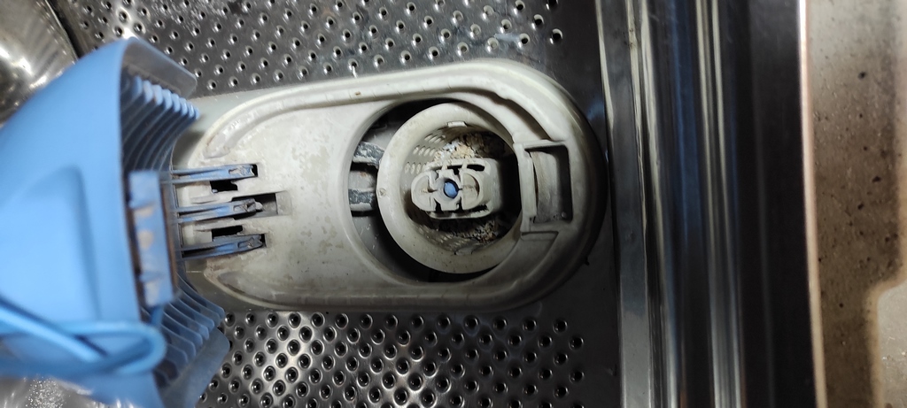

Уважаемые мастера. Я болел и остановились танцы вокруг стиралки Electrolux EWP1274TDW. Сейчас опять начал танцы. Задача вынуть фильтр и прочистить. Прикладываю фото. Фильтр находится внутри барабана под более широким из ребер с откидывающейся крышкой. Фильтр легко шевелится но не вынимается т к упирается в ребро. Видимо ребро снимается, но я снять ребро не могу. Наверное оно сильно закисло. Куда его нужно сдвинуть? Назад, вперед вправо или влево? Боюсь сломать если брать на силу. Подскажите пож умную мысль...
