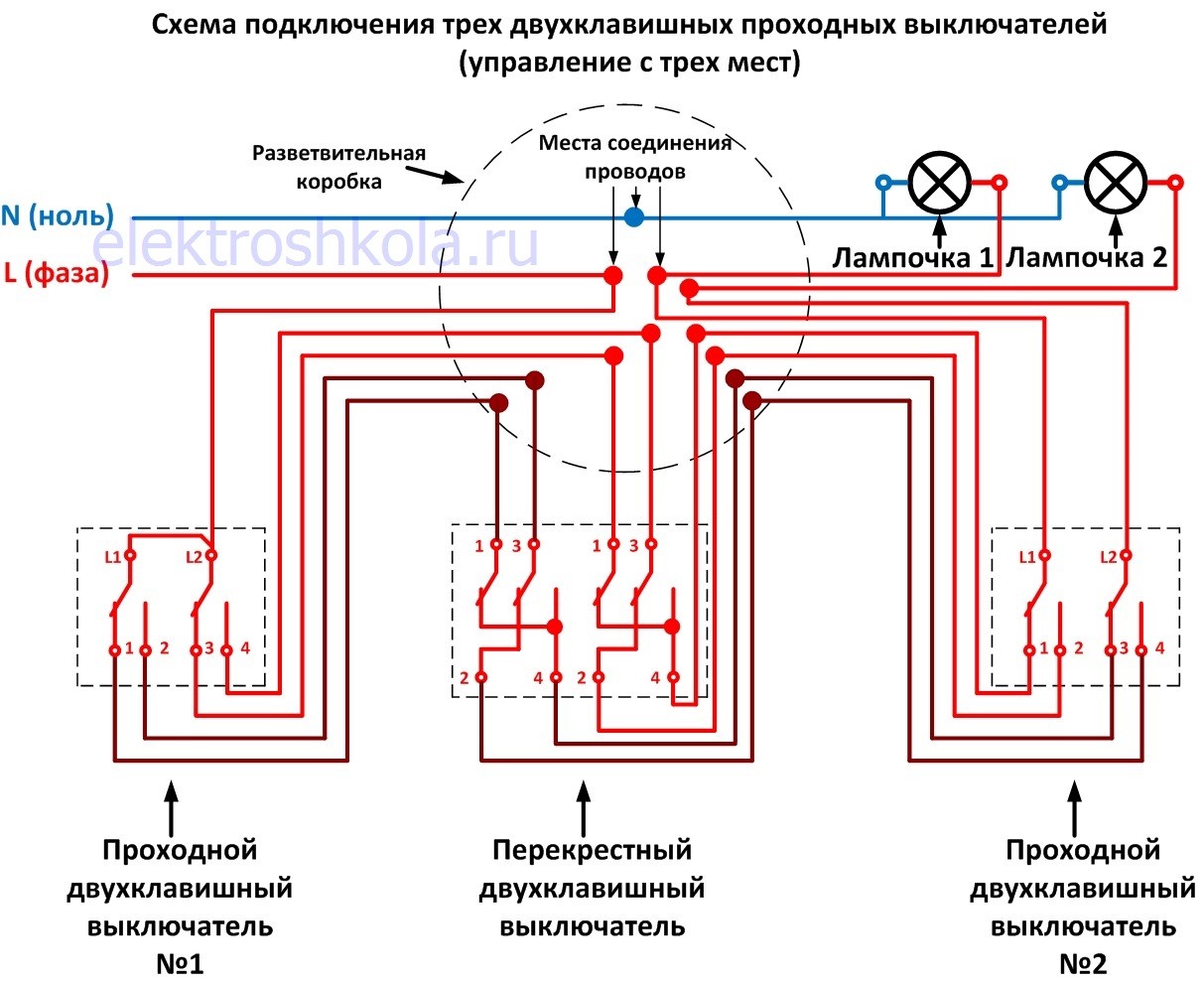

BV, раз уж зашла речь. К проводам двух перекрёстных переключателей, независимых друг от друга, можно как-то подключить зарядку, чтобы всегда было питание? Люстра на светодиодных лампочках. Когда-то в детстве подключал от комнатного выключателя маленький ночник с лампой на 15 Вт, но в люстре тогда стояли лампы накаливания...

BV, серьёзно? Довольствуясь лишь проводами перекрёстных переключателей? И будет работать? Место врезки на схеме не подскажете?

Вадим М, шутка :) Люстра светится будет. А если выжимать невозможное - то сложно. Литиевые батарейки АА (или обычные, или те хитрые) проще, и если время=деньги - сильно дешевле. Например, мне бы лично было-бы проще вскрыть ТВ и подключиться к источнику дежурного питания, который не выключается пока вилка в сети, и приделать еще одну кнопку где-то на ТВ, либо сделать чтобы запрос пульта появлялся каждый раз при включении ТВ.
А если хочется городить от сети - то одну из розеток поменять на розетку с встроенной юсб зарядкой - и подключить через разъем поисковик, или вкрячить внутрь (но места внутри будет не густо)
