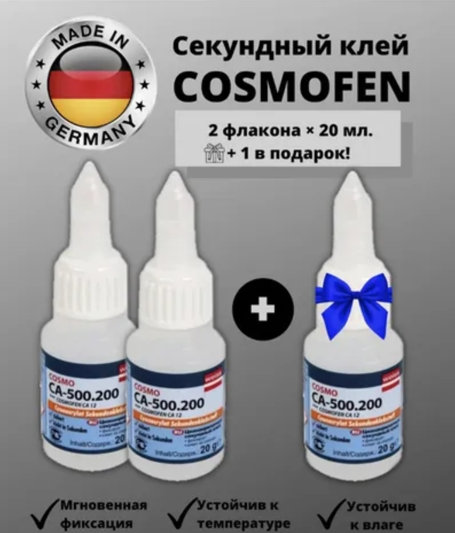

09.02.2023 в 21:01:21
ссылка
Подскажите такой клей подойдёт для пластиковых вент коробов 204*60? И чем герметизировать стыки?

dymka, 9этажей это типа серия II-49, в которой притока нет совсем. Сначала его надо делать, и лишь потом трассы и стыки.

13.02.2023 в 11:07:14
BV написал: Пластиковые воздуховоды-каналы 204х60 (ванн) и 120х60 (туал). Решетка с фланцем Д125 ванна, Д100 туалет. Тройник 204-204-120, сапоги - переходы с прямоугольного канала на круглый 204хД125, 120хД100. Клей Космофен SA200 Гугл....
BV, Подскажите стыки нужно герметизировать? Клей космофен CA 500.200? Или CL 660.150 он сразу и загерметизирует?
