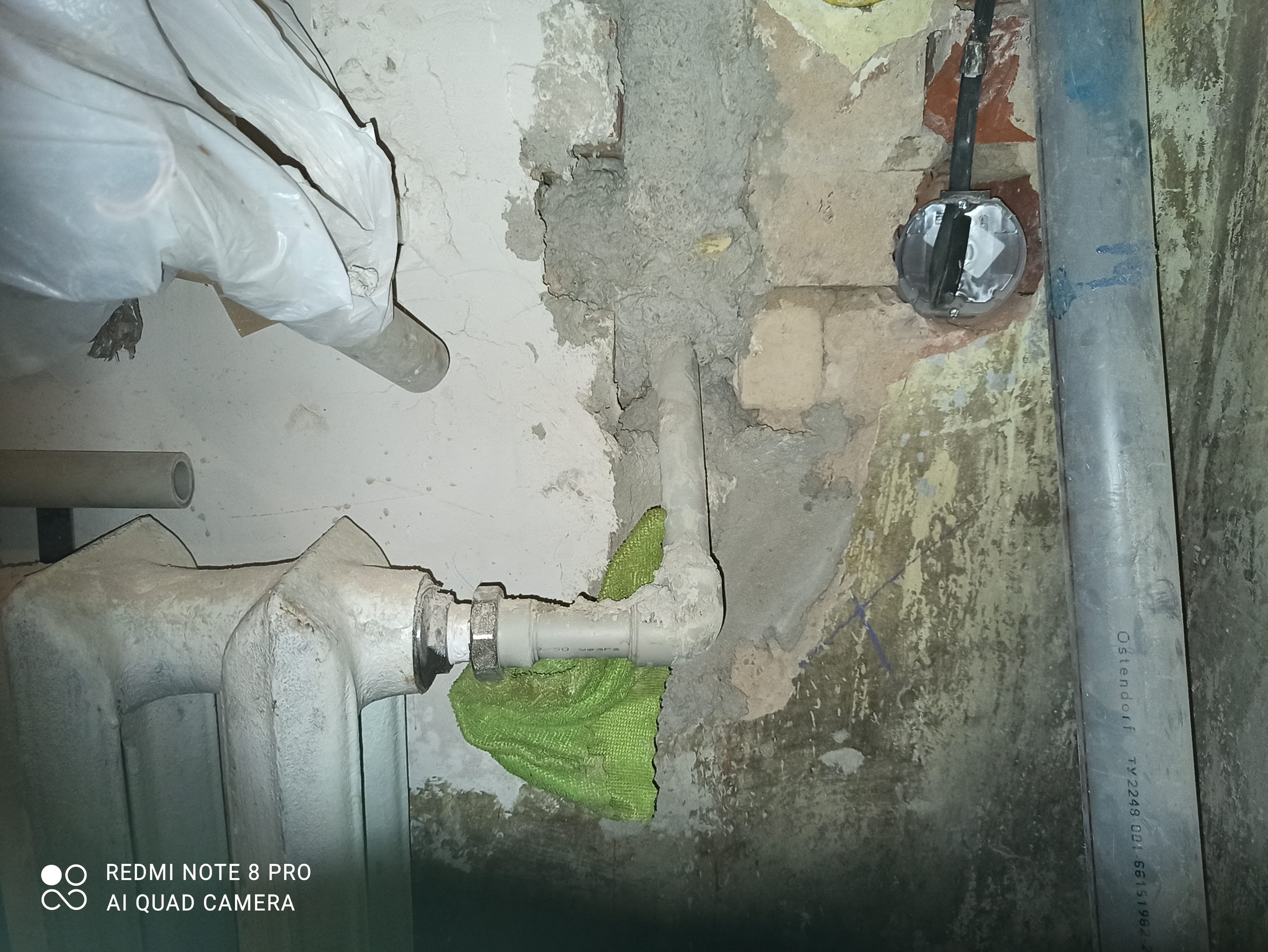

ser000, подачу всю перекрыли,обратку открыли,напор хороший,вода горячая

Рукожопый ваш сантехник - труба направлена вниз. Точнее - не сантехник, а пайщик труб :) Чтоб сантехником быть - кроме как паять, еще и знать надо кое-что получше....

Гражина, ну и ПП трубы в стену муровать наглухо нельзя - они меняют размеры при изменении температуры

Гражина, так как труба из стены поднимается вверх - батарея может завоздушиваться и плохо греть (любой принесённый теплоносителем пузырёк воздуха останется в радиаторе). Санта - рукожоп, как тут уже заслуженно написали.

Гражина, Полнопроходный - дыра в кране равна дыре в трубе. Не полнопроходный (стандартный) - дыра в кране меньше дыры в трубе. https://proconsim.ru/upload/medialibrary/916/effectivniy%20prohod%20krana.jpg
Что там на кране написано PN... и далее DN ?.... фото? Если ваш DN15 - не полнопроходный Полнопроходный кран - он пузатеький.... Не полно, более худенький.
Еще - кран запакован на ФУМ ленту или на ФУМ поверх льна - значит без пасты. В любом варианте может потечь. Далее - паяный стык ПП ниже крана - криво, и растянули после вдвигания трубы в муфту - по нижнему валику видно, как он чуть отошел - не критично, но все же.

BV, DN 20,PN16 на кране написано

Гражина, Не полнопроходный - еще один "привет" рукожопу...
