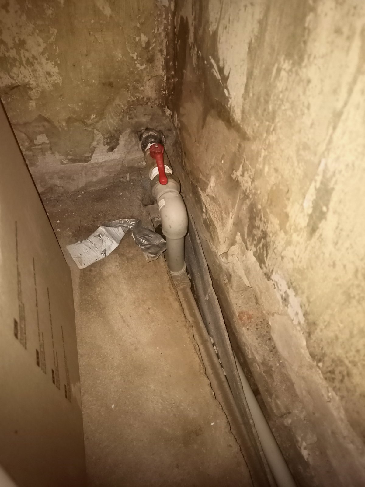

Гражина написал: BV, DN 20,PN16 на кране написано
Гражина, значит на фото плохо видно и ПО ВИДУ Я ОШИБСЯ, кран все же полнопроходный DN20 как и труба ДУ20. Но все равно он какой-то стремный (китайский?)... я бы измерил внутри диаметр отверстия в шаре.... если есть такие же в магазине рядом...
И если даже 20мм - то стеночки у крана должны быть совсем тоненькие... хлипенькие

BV, ну вроде не дешёвый был кран.

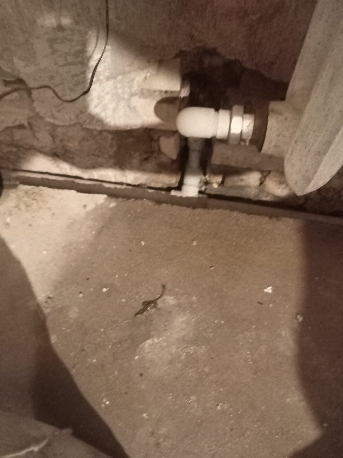

Сделайте еще фото труб обратки от батареи и в полу, кранов на обратке батарей...

Гражина, спросите как называется, фирма - производитель...

BV, Кран один на обратке,там где обратка уходит в другую квартиру

Гражина, а раньше обратка проходила на уровне, где труба идет в другую квартиру? То есть выше уровня пола? И вы решили сделать красиво и утопить обратку в пол? :killyourselfbywall:
(на обратке каждой батареи появился еще прямой угол внутри стены, на обратке общей - два угла - один в полу, другой - перед краном)
Скажите, чье было предложение поменять стальные, работающие трубы на это га.но?
То, что на фото - нормально работать не будет. Обратка утопленная в пол - грязесборник.
Ну в общем - работает - не трогай, тем более, если понятия не имеешь КАК. Переделывайте КАК БЫЛО и СТАЛЬЮ.
Мои соболезнования..... Надеюсь, рукожопу не платили еще? Еще - он Вам должен и за материал и за демонтаж, и за приведение в исходное РАБОЧЕЕ СОСТОЯНИЕ... и за потраченное время и нервы...

Кстати был в практике такой же 2 это домик с такой же системой. И почти такая же проблема была - только сталью. Парни то неплохие монтировали, вот только не имели опыта с гравитационными системами. Подсказал - приехали, переделали немного, все заработало - видосик сняли с тепловизором на ютубчик и улетели. Поменяли всего ничего - несколько труб перекинули и краники убрали не полнопроходные, и этого - хватило.
Там еще особенность, что теплосеть (котельная) никак не балансирует дома на улице - основной расход теплоносителя прет через ближние дома, а дальним достаются крохи - перепада давления между подачей и обраткой практически нет.
И вот на дальних домах система работает не как классическая однотрубка с большим расходом, а как гравитационная - сколько дом сам прососет столько и будет тепла. И чуть заузишь, или лишний перепад, поворот.... или некоторые радиаторы перестают греть совсем, или переходят в режим - горячий верх. Ну и еще... если у соседей холодно - то гравитационный напор от них выше, скорость больше и на дальних от ввода в дом квартирах более холодный стояк поддавливает через обратку менее холодный. Происходит как бы "самобалансировка" системы. Был бы такой дом ближе к котельной - проблем бы не было и с неоптимальной гидравликой - можно было бы лепить "и так сойдет".
Вот судя по всему тут похожий случай... где "не сойдет"...

BV, все уплачено,и концов не найти(((будем переделывать обратно .А если ПП трубы сделать напрямую без утопления в стены ,не поможет?
