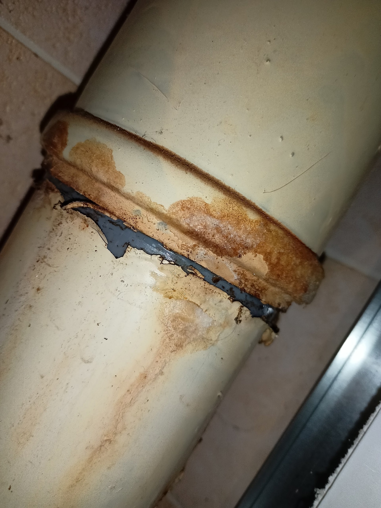

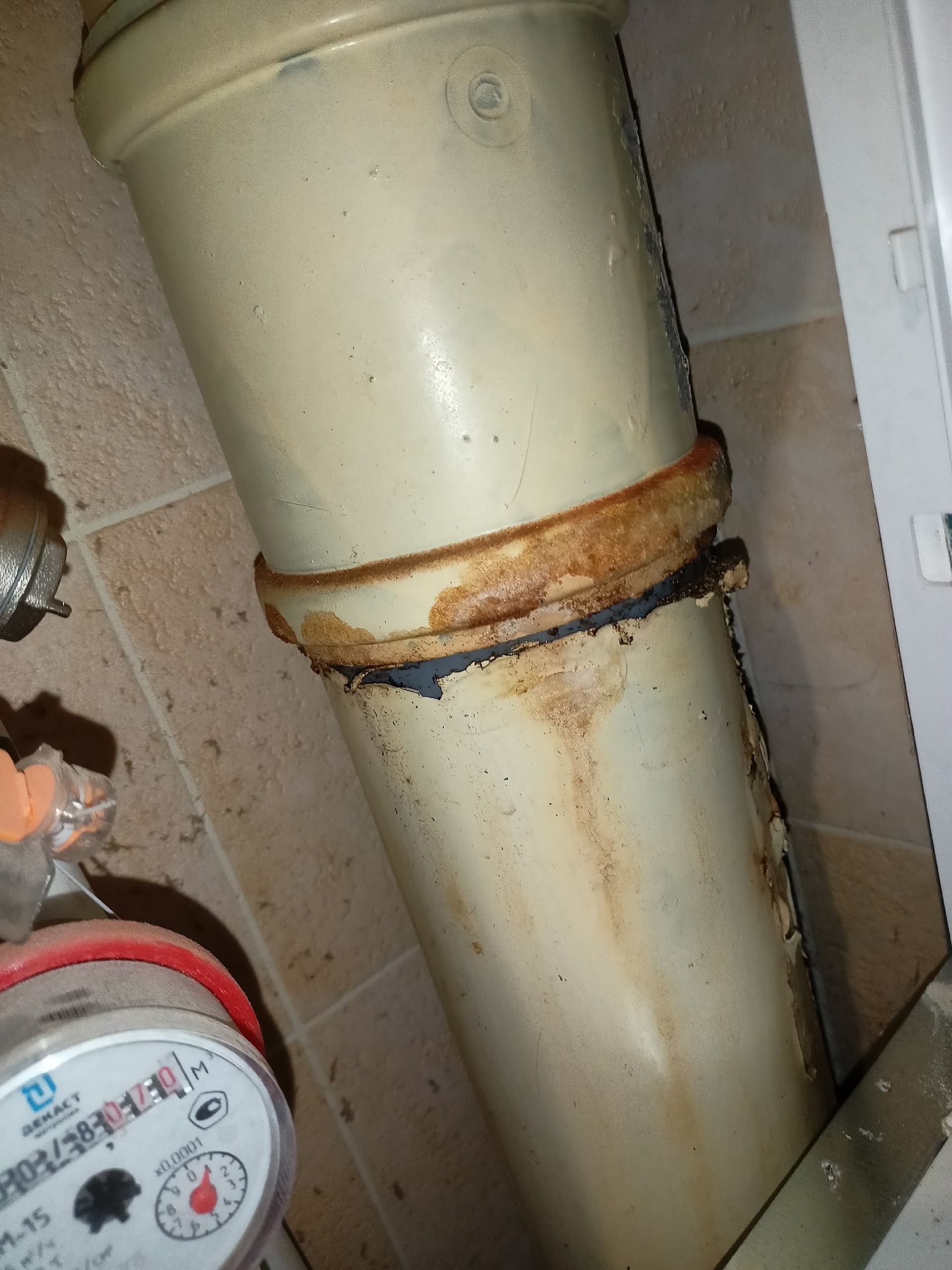

Доброго дня! Имеется вот такая ржавчина на стыке труб, низ неё сочится вода - ещё не капает, но на ощупь стык влажный. Живу на последнем 5-м этаже, сверху никого нет, течь неоткуда. Дом 1995 года, менялись ли трубы ранее - неизвестно.
Стоит ли в срочном порядке менять трубу? Фото сделано в окошко для водомеров размером 30 на 20 см, остальное всё заложено кафелем. Правильно ли понимаю, что кафель придется сбивать в случае каких-либо работ по замене?

Саша33 написал: сверху никого нет, течь неоткуда.
конденсат со стенок трубы
Саша33 написал: Стоит ли в срочном порядке менять трубу?
нет
Отчистите стыки от грязи, и заклейте лентой герлен внахлест

У меня такое впечатление, что что-то не так с самой конструкцией из труб. Один раструб вниз смотрит?

Ilya_Kiselev написал: У меня такое впечатление, что что-то не так с самой конструкцией из труб. Один раструб вниз смотрит?

Саша33 написал: Живу на последнем 5-м этаже, сверху никого нет, течь неоткуда.
Проверяйте (через письменное обращение в управляющую компанию) вентиляцию стояка.
Саша33 написал: из неё сочится вода - ещё не капает, но на ощупь стык влажный
Пар в трубе конденсируется и подтекает. Возможно прокладка сварилась или завернулась, возможно отсутствует или муфта сползла от расширений. Может и треснула, просто не видно.

Мда. Получается по резиночке просачивается. Если бы не надо было разбивать плитку, то это стоило бы собрать нормально, без муфты.

Ilya_Kiselev написал: Если бы не надо было разбивать плитку, то это стоило бы собрать нормально, без муфты.
НЕ видно что внизу. Скорее всего можно перебрать не ломая плитку. Но ...зачем, если можно течь можно устранить и без этого - см выше. Ну а при желании - можно и манжеты поменять - и просвета люка для этого достаточно
strider1978 написал: Проверяйте (через письменное обращение в управляющую компанию) вентиляцию стояка.
и с нормальной вентиляцией конденсат всегда есть

BV написал: и с нормальной вентиляцией конденсат всегда есть
С нормально собранной вентиляцией, но без притока конденсат образуется на "грибке", по нему же и уходит на крышу или чердак. Проверить не помешает, за это не бьют.

Кафель ломать не надо, просто необходимо зачислить металлической щеткой грязь, а сам протекающий стык обмазоть по кольцу эпоксидной смолой замешанной с цементом, это обеспечит герметичность стыка атмосферной трубы уже до сноса самого дома.
