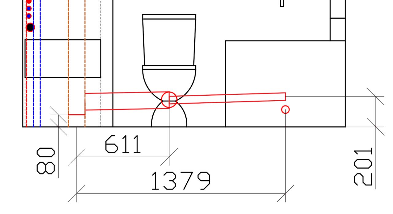

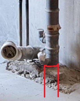

Доброго времени суток. Столкнулся с проблемой, после сноса сантехкабины. Если вкратце, прежние хозяева зачем то сделали высокий пол в сантехкабине. Не мог понять почему, плюс стены у самой кабины в трещинах, дырах. Решил снести ее.
Во время планировки нового санузла появилась проблема - довольно высоко находится часть канализационной трубы, которая уходит к соседям (80мм от чистого пола). То есть, после монтажа крестовины + сливных труб, в конечной точке получится около 200мм высота. С учетом того. что там ванна, получается как то много. Не поднимать же снова пол (прежняя высота была 100мм) + бортик = какой то треш =\
Как лучше из такой ситуации выйти? Насос ставить так же нет желания (мало ли электричество выключится, насос сломается, а новый ждать долго, то еще удовольствие)

Нет, к соседям идет просто труба, крестовину у себя буду устанавливать на 110 и 50

Алексbewon, если не поднимать полы и не ставить насос, ОЧЕВИДНО, что выход только один - опускать раструб стояка, куда ставится крестовина. Ну а с трубой к соседям как-то решать. Как-то - потому - Вам на месте виднее, как она проходит, а нам отсюда никак не видно...

BV, я к тому, может есть какаято возможность через УК заменить эту часть стояка? Например. Врядли сосед позволит что то делать. Ванну не страшно чуть выше поставить. больше за унитаз боязно, что "вдруг" не хватит угла

Алексbewon, где тут труба к соседям?

Алексbewon написал: BV, я к тому, может есть какаято возможность через УК заменить эту часть стояка? Например. Врядли сосед позволит что то делать.
ну так узнайте и УК и у соседа
Алексbewon написал: больше за унитаз боязно, что "вдруг" не хватит угла
уклон 10мм/метр для 110 трубы
