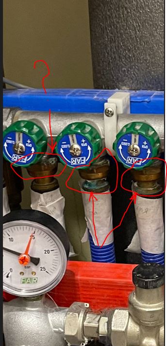

Добрый день!
Стояки стальные, заземлены. (подведены к КУП).
Гребенка Far, накидные гайки Rehau (трубы Rehau). На некоторых гайках виден нарастающий налет.
1) Подскажите, в чем его причина? (думаю, тут два варианта. Либо негермет, надо прокладку поменять, либо электрохимическая коррозия). 2) Как с этим бороться? (ну кроме замены прокладки на новую)

Reznor264 - коррозия здесь не причём. Очень подробно и причину и метод решения озвучивал здесь
https://www.mastergrad.com/forums/t315200-vybor-kollektora-otopleniya-dlya-kvartiry-metody-podklyucheniya-k-nemu-pex-truby/?p=7097545#post7097545

Я поставил фторопластиковые прокладки, когда у меня такое стало происходить. Проблемы больше нет. Но надо будет плоскости от коррозии мелкой шкуркой почистить.

Reznor264 написал: Либо негермет...
Именно это и есть.

Reznor264, вовремя не подтянули. Для зеленого паронита - типичная картина
