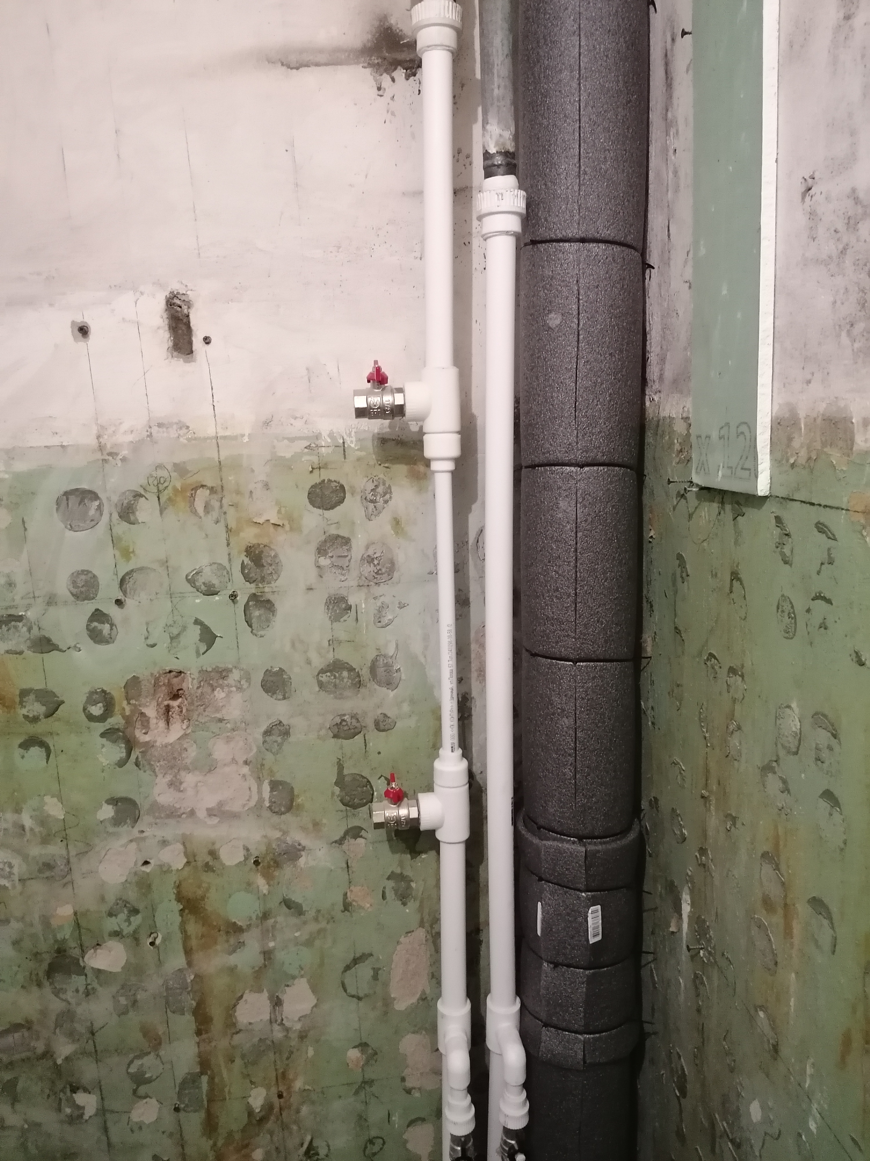

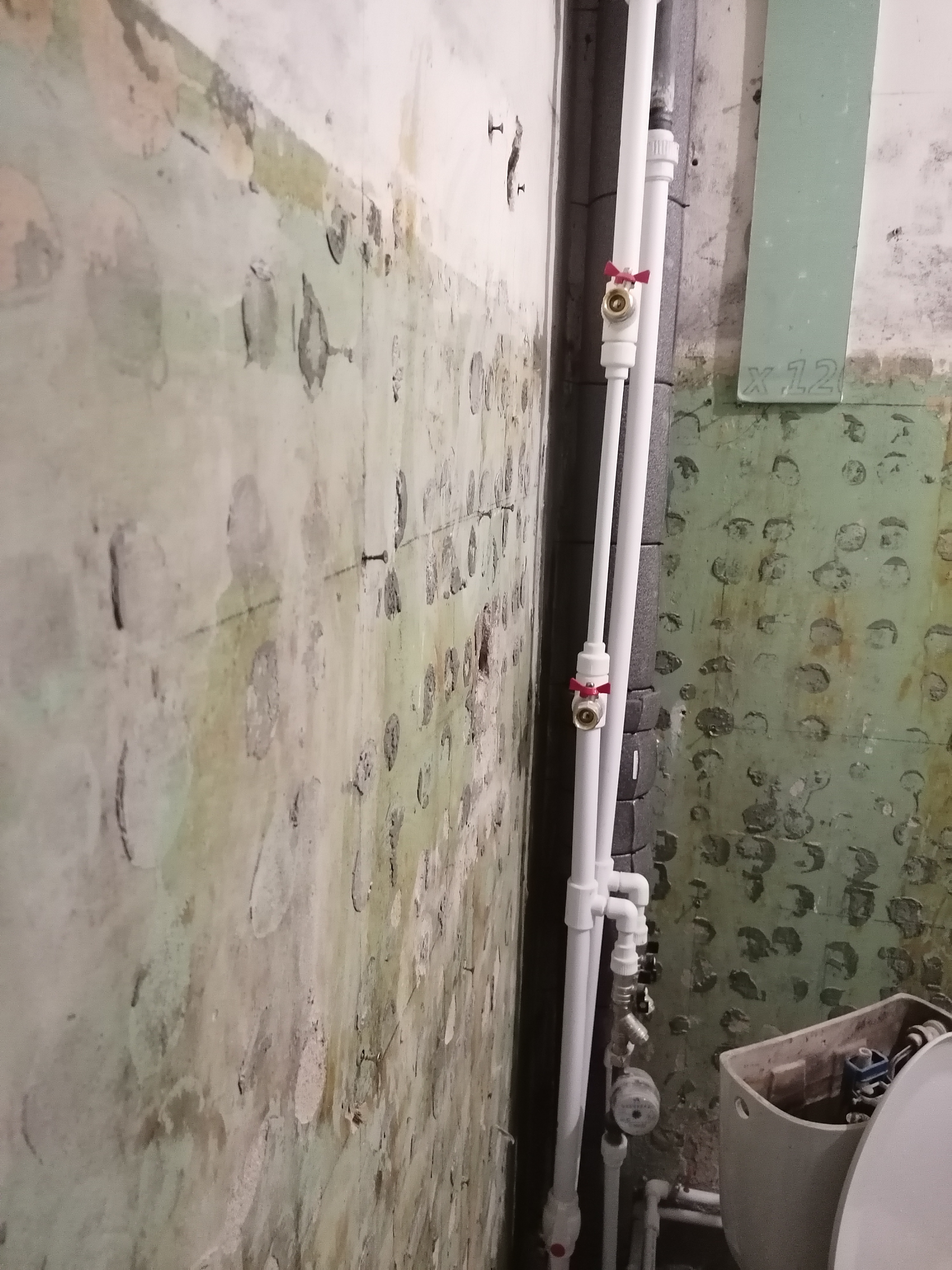

Здравствуйте. Тревога у меня. С чего бы начать. Попробую покороче. Заменили мне стояк гвс и хвс на пп (армированный стекло волокно). Трубу гвс чуть согнуло. Сантехник сказал от нагрева. Ладно. Я её вниз подал немного (внизу подвал, я на 1 этаже живу) и стало норм. Вопросы:
  1. Стояки изначально были кривыми. То есть в районе потолка от стены до труб расстояние больше, чем в районе пола. Мне главное выровнять посередине трубу гвс (чтоб полотенчик висел потом ровно). Можно ли это сделать? То есть рукой она двигается. Мне надо на 1-2 см выровнять. Можно ли это сделать и закрепить её? Не будет ли сильного напряжения на соединения?
  2. Надо ли прятать краны от полотенцесушителя в короб?
  3. Как закрепить трубы стояка к стене, если от стены до них расстояние 7-8 см?

Стояк изувечили, мерзавцы. ПС небось лесенка будет? И подача в стояке вероятно снизу. Он так работать не обязан.

Mazayac, не лесенка, обычный изогнутый дешёвый. Подача снизу. Ну и обратка (хотя я не понимаю что это такое). А почему с лесенкой работать не будет? А с моим кстати будет?

Начинаем - у вас была произведена незаконная частичная замена стальных общедомовых стояков на не предусмотренный изначальным инж.проектом материал (полипропилен). Здесь так же присутствует грубейшее нарушение правил электробезопасности помещения, заменой стальных стояков на полипропилен была разорвана цепь единого контура заземления здания.

Для такой конфигурации надо было просто сохранить диаметр стояка между отводами, а не заужать его до сечения куриной жопки.
Дюймовая "Эмка" запустится с вероятностью 99,9%.
В лесенке же с её узкими каналами будут конфликтовать принудительная (из-за заужения байпаса ТН запихивается в ПС снизу вверх) и естественная (из-за остывания воды в ПС она стремится опуститься сверху вниз) циркуляции, в силу чего она с большой вероятностью будет холодной.
