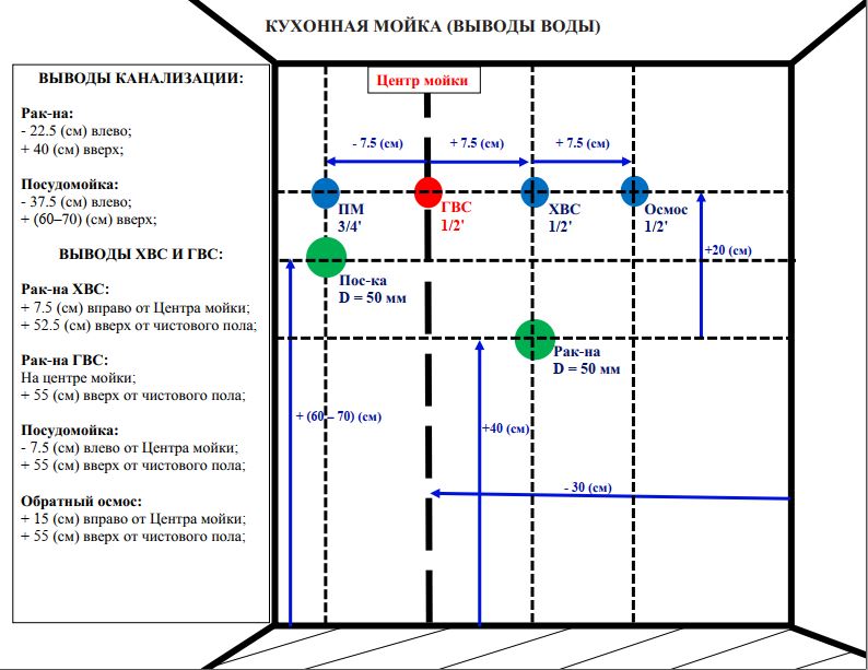

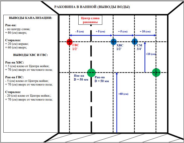

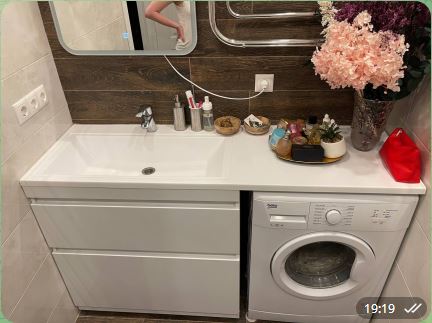

Добрый день! Планирую ремонт. На основе статей Техник-Сана + информации у Земскова запроектировал следующие размеры выводов: 1) Для кухни (хочу запланировать измельчитель) 2) Для ванной комнаты (фото примерной тумбы во вложении, только подвесная будет) 3) Гиг душ - получается только слева от унитаза сделать, справа некуда ставить.
Проверьте, пожалуйста, вся ли сантехника четко встанет после ремонта? (извиняюсь, что чертежи не в масштаб)

Выводы внутри кухни лучше делать не "по центру смесителя", а с учетом оборудования и рационального использования внутреннего пространства под мойкой. Даже лучше делать в стороне от смесителя и мойки, если такое возможно, и нарастить, при необходимости подводку смесителей. И канализационную трубу не нужно засовывать внутрь стены, особенно, если стена монолит и для этого требуется сделать лишние повороты трубы внутри стены. Не нужно центровать по смесителю: канализацию стопроцентов и водопровод, как правило.

Reznor264 написал: Для кухни (хочу запланировать измельчитель)
Если вывод канализации для измельчителя муруется в стену, стоит сделать вывод из стены на высоте 30 см от пола.
Reznor264 написал: Для ванной комнаты (фото примерной тумбы во вложении, только подвесная будет)
Нужно озаботится выбором конкретной тумбы, а лучше купить её живьём до начала работ. Выводы из стены могут прийтись на внутренний конструктив тумбы, а проложенные в стене трубы могут оказаться в точках крепления тумбы к стене.
