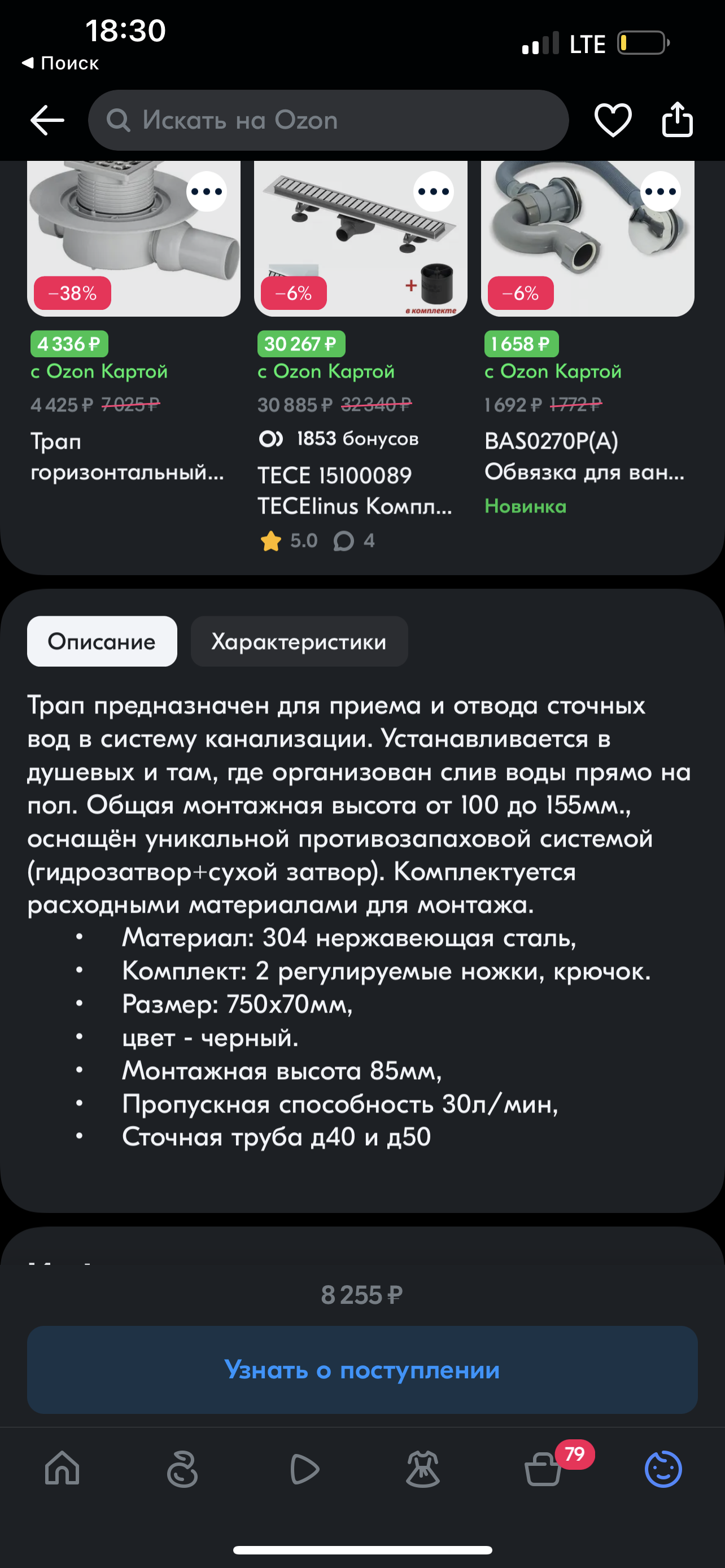

BV, трап линейный да ,я имею виду какая у него комплектация снизу

Вот такой трап и канализация 50*40 выход в канализацию 50 , трап 40

Карина@27, глубина/высота затвора у этой китайчатины и там не указана. Что купили - такой и результат...

BV, Ну это прям экспертное мнением ,не работает потому-что китайское,тогда у нас масштабная проблема ,т.к 60% устанавливают трапы ценового диапазона от 7-11 тысяч ))Если обратите внимание что у немецких линейных трапов тоже нет такой информации. :applause:
Ну многие и страдают. Потому что не надо было жадничать, а за 7-11 тысяч купить круглый трап, с хорошей пропускной способностью и необходимой высотой гидрозатвора 50 мм для многоквартирного дома. Вообще то есть. И всегда была. Даже у многих дешевых непонятных - тоже есть эти два параметра.
TECE KDP-S120
