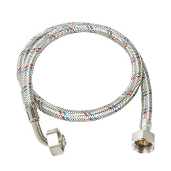

Вчера чуть не залил соседей. Лопнул подводящий шланг стиральной машины. Аквастоп не сработал. Хорошо, что я быстро заметил появление воды на полу. Можно, конечно, купить новый шланг, но нельзя ли отремонтировать старый? Шланг производства Словакии, фирмы Gorenje, имеет Аквастоп. Не хотелось бы вместо него устанавливать что-то китайское. Поломка видна на прилагаемой фотографии. Думаю, что можно обрезать шланг, вставить его в Евроконус 16мм на 3/4 или в какой-то фитинг для металлопласта, а затем привернуть к стиральной машине. Буду признателен специалистам за мнение о целесообразности такого ремонта.

L-Green написал: нельзя ли отремонтировать старый?
Нельзя, в помойку его.
L-Green написал: Буду признателен специалистам за мнение о целесообразности такого ремонта.
Пластик умер, чинить нечего.
L-Green написал: Думаю, что можно обрезать шланг, вставить его в Евроконус 16мм на 3/4 или в какой-то фитинг для металлопласта, а затем привернуть к стиральной машине.
Попытка затопить соседей не удалась, решили дать им ещё шанс быть залитыми?
L-Green написал: имеет Аквастоп
Что вы под этим подразумеваете? Аквастопа не видно.

L-Green написал: Шланг производства Словакии, фирмы Gorenje, имеет Аквастоп.
Аквастоп похоже обычный - без электроклапана. Толку от него практически нет. Купите нормальный надежный шланг без аквастопа и замените. И судя по поломке - пластик у этого шланга дрянь и уже сильно устал...
При выборе шланга, например на озоне - внимательно читайте отзывы, особенно отрицательные - там много дряни продается. Хлипкой и тонкой...
Нормальные например TUBOFLEX TBX-100. А TBX-500 - тонкие и хлипкие

Обратите внимание на то как после установки шланг пролегает за машинкой. Характер излома говорит о том, что шланг находился под механическим напряжением на излом. Это происходило либо постоянно (установка с неправильным расположением шланга), либо в момент подключения когда двигали машинку уголок напрягли до появления трещины, которая потом вскрылась на излом.
