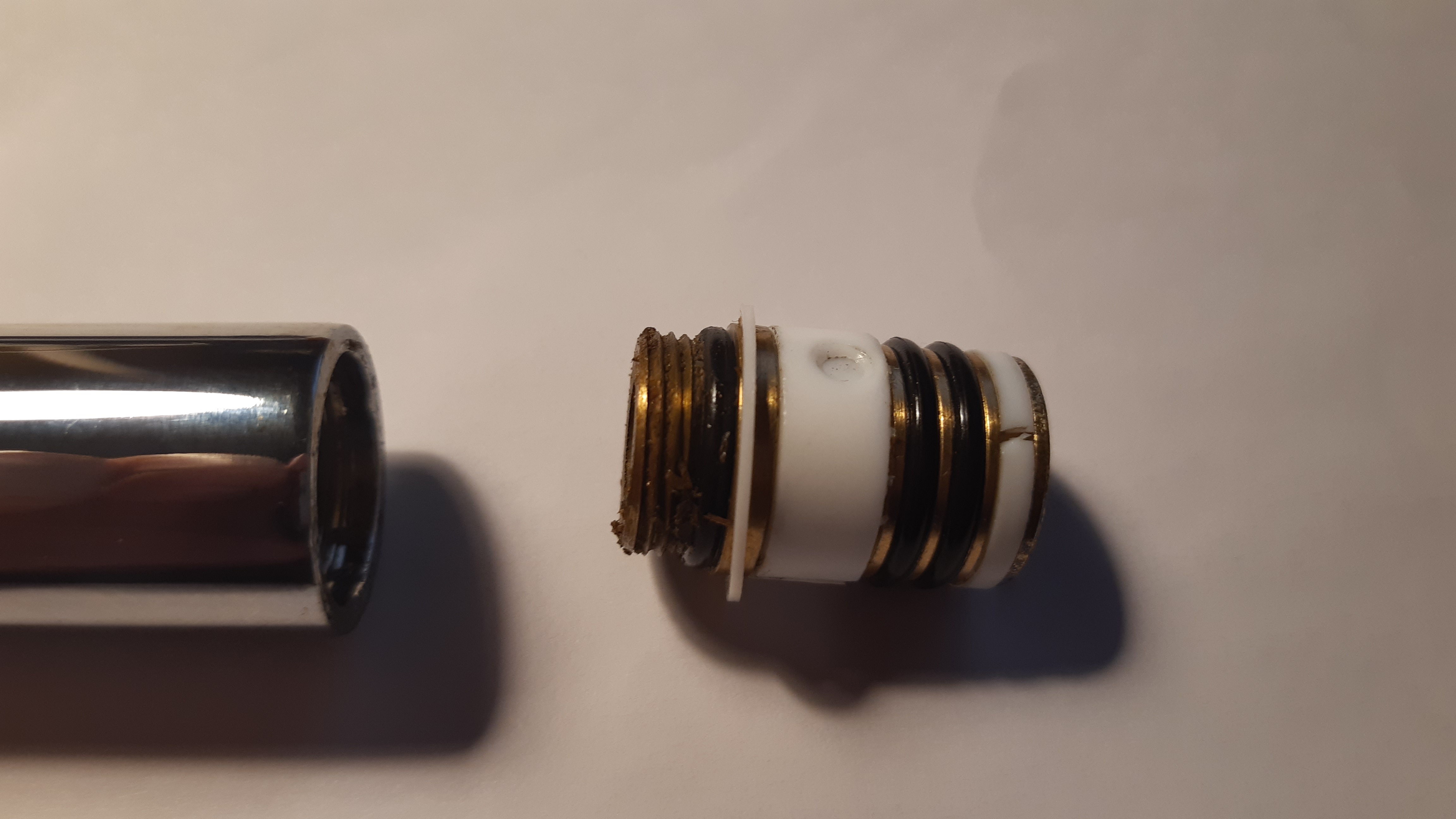

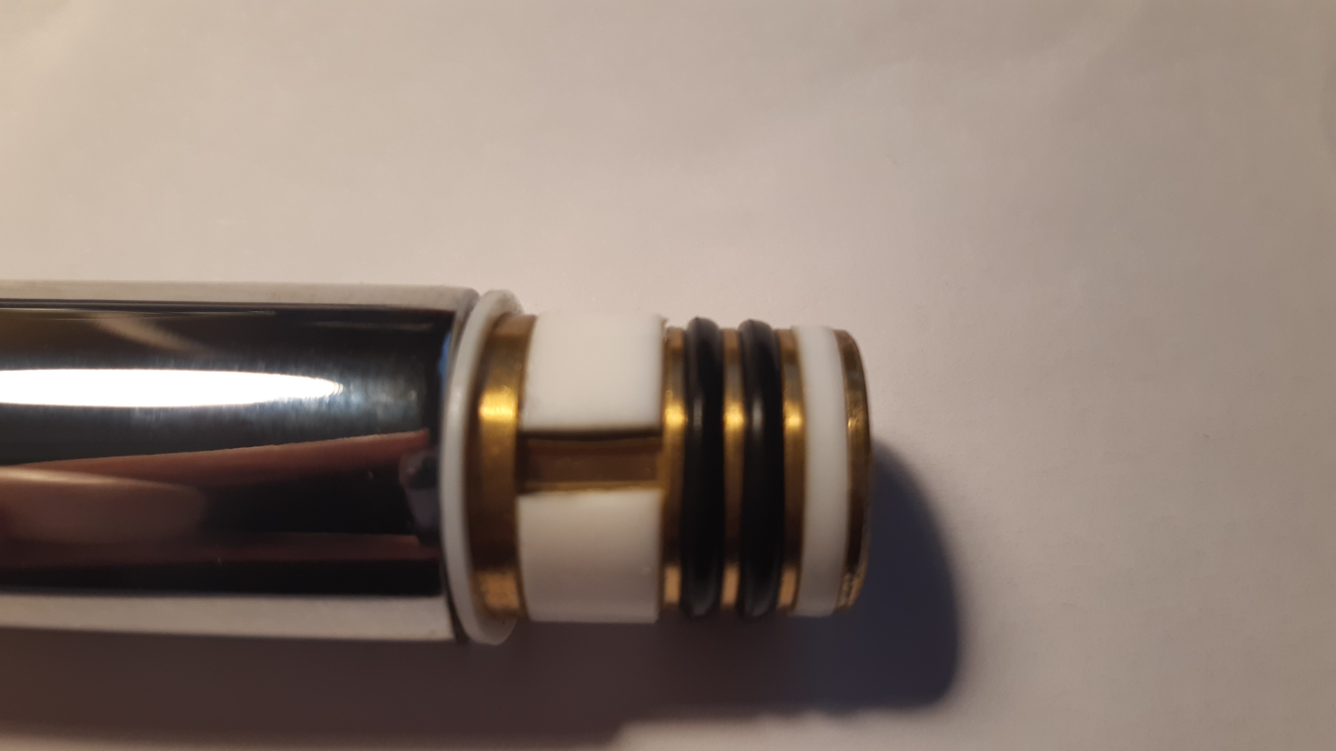

Имеется новый смеситель для умывальника LEMARK. Излив стандартная труба с внутренним диаметром ~18 мм. В него вклеена очень тонкая вставка с резьбой, в которую вкручивается переходник, который собственно вставляется в смеситель.
Излив низкий, для умывальника. Хотелось бы поменять на высокий излив для кухни.
  1. Где возможно купить излив с такой резьбой или сразу излив с переходником? Говорят, что встречаются в продаже, а где встречаются не говорят.
  2. Или быть может выпускаются вышеупомянутые вставки с резьбой? Имеющуюся вынуть не удалось, крепко вклеена.

2 - к токарю

Strange, излив Лемарк продается в сервисе Лемарк. Додуматься сложно, но я старался. Даже не благодарите.

sanya1965 написал: Strange, излив Лемарк продается в сервисе Лемарк.
sanya1965,
С них я начал. Там только для ванн.

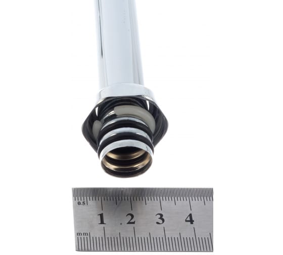

BV написал: Strange, купить гибкий излив
или не гибкий.... У многих - такое же втычное подключение
Проверить только, чтобы по диаметру подходил... https://tyumen.vseinstrumenti.ru/category/izlivy-dlya-smesitelej-11786/
Если покупать не в инете, а в хозмаге - просто взять с собой ту деталь, что на фото...

Strange написал: Имеющуюся вынуть не удалось, крепко вклеена.
вклеена наверняка на анаэроб - при нагреве градусов до 120 возможно получится вынуть
Практически у всех, что с гайкой. Только там диаметр соответствует диаметру самого излива.
