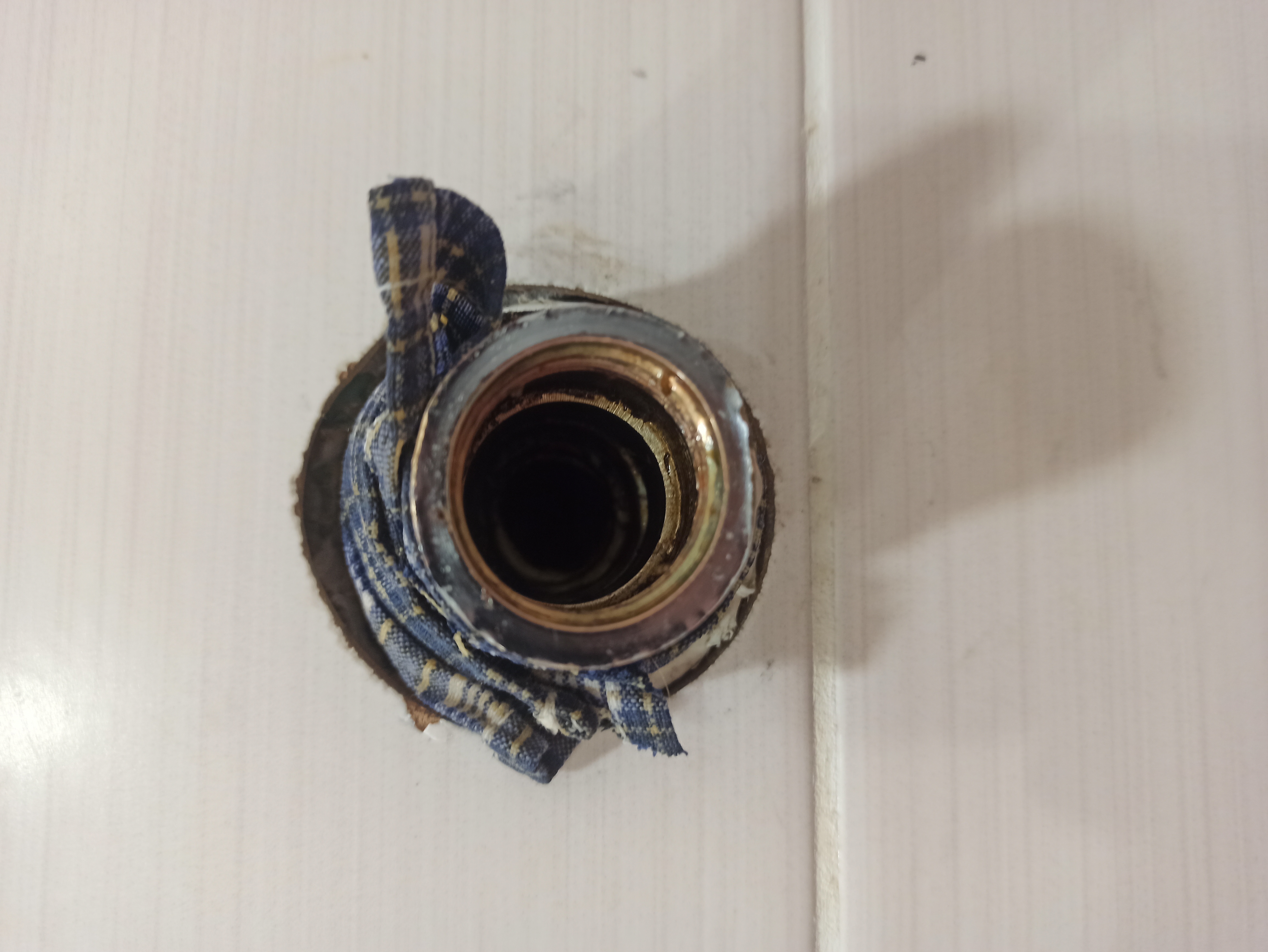

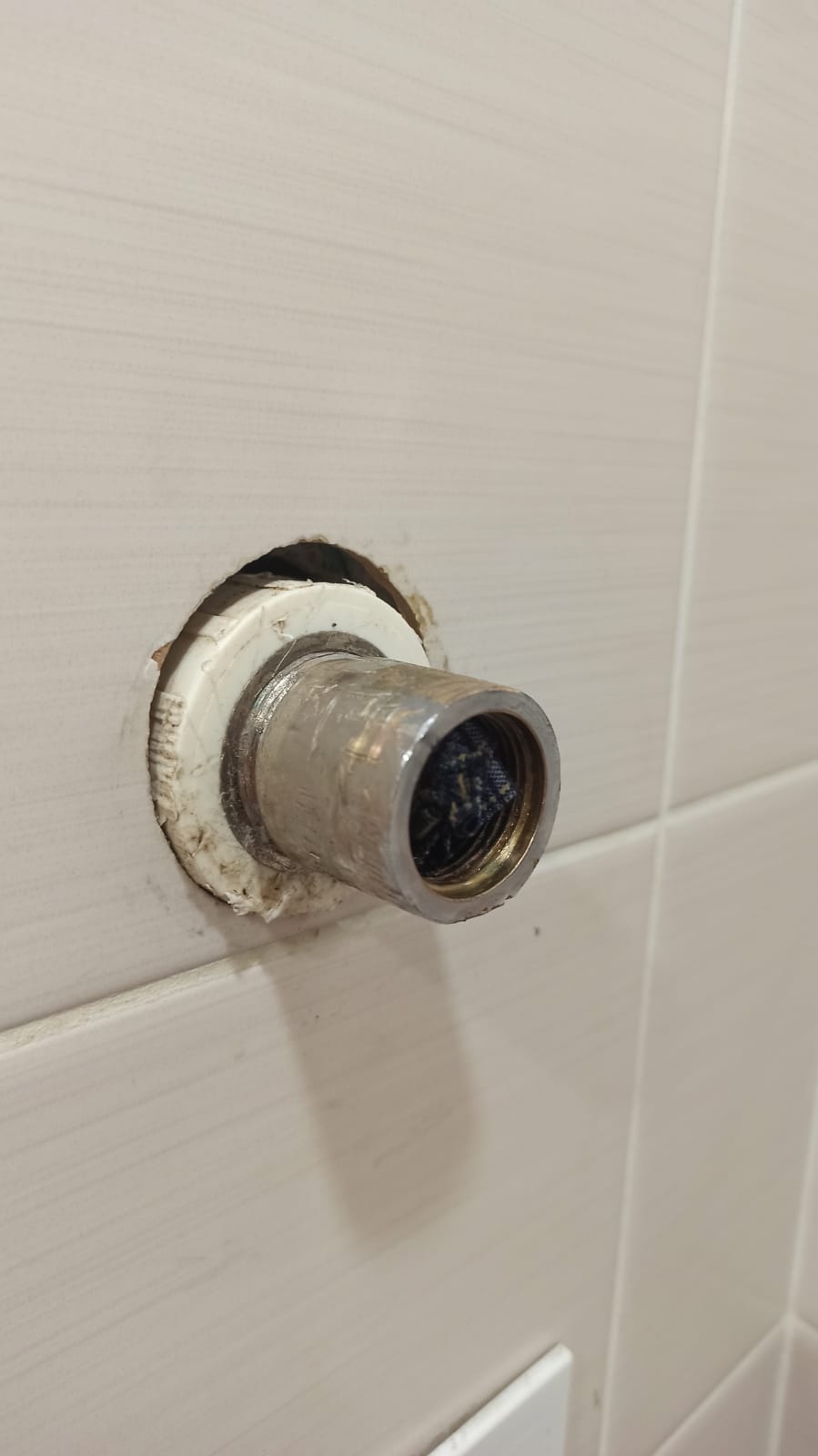

Всем привет! Не могу открутить муфту полотенцесушитель... Не поддается. Судя по всему посажена на нить Тангит унилок. Химией(проникайка, wd40) брызгал. Греть боюсь. Что посоветуете?

Посоветую фото опубликовать

Изнутри схватиться возможности нет. Так как направляйки для гипсокартона вплотную проходят к сгону. Открутить надо муфту хромированную.

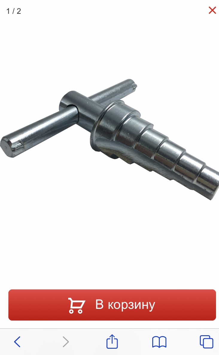

В Леруа 300₽ ключ стоит

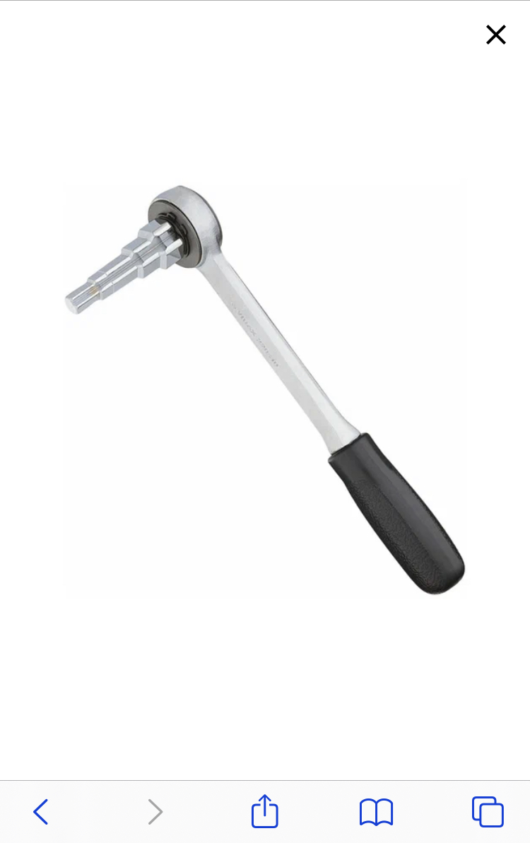

АПОСТОЛ, спасибо! А как правильно называется такой ключ?

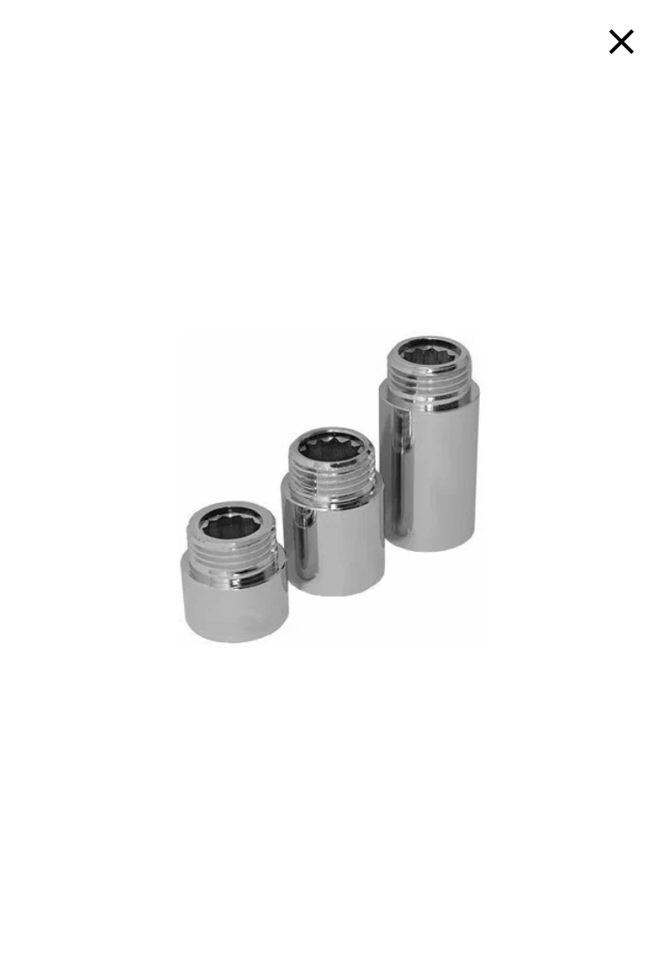

Ivan_gr_ac, не такой Вам ключ нужен, Вам потребуется шестигранник, вставляется внутрь, не помню то ли на 13 мм, то ли на 14... у Вас вкручен удлинитель резьбы похоже на 1/2. Крутить против часовой стрелки :)

Нередко говорят - "ключ для американок". У него нет пока устоявшегося названия.

Резон, так, типа по другой резьбе чтоб в муфту закрутить и гаечным ключом отвернуть? Ещё одна проблема в том, что ухватиться за полипропилен сложно. Из стены вытягивается сантиметра на 3 где то. Газовым ключом ухватился, муфту галкой попытался открутить... Ни в какую. Ни по часовой, ни против часовой. Нижняя же муфта открутилась влегкую клещами разводными

Ivan_gr_ac, то, что на фото, называется удлинитель. Ключ не влезет, не хватит длины. Нужен обчный шестигранник. Если 1/2 12 мм, 3/4- 17мм . Но может провернуться латунная часть в пропилене и будет течЪ, которую ни чем не исправить
