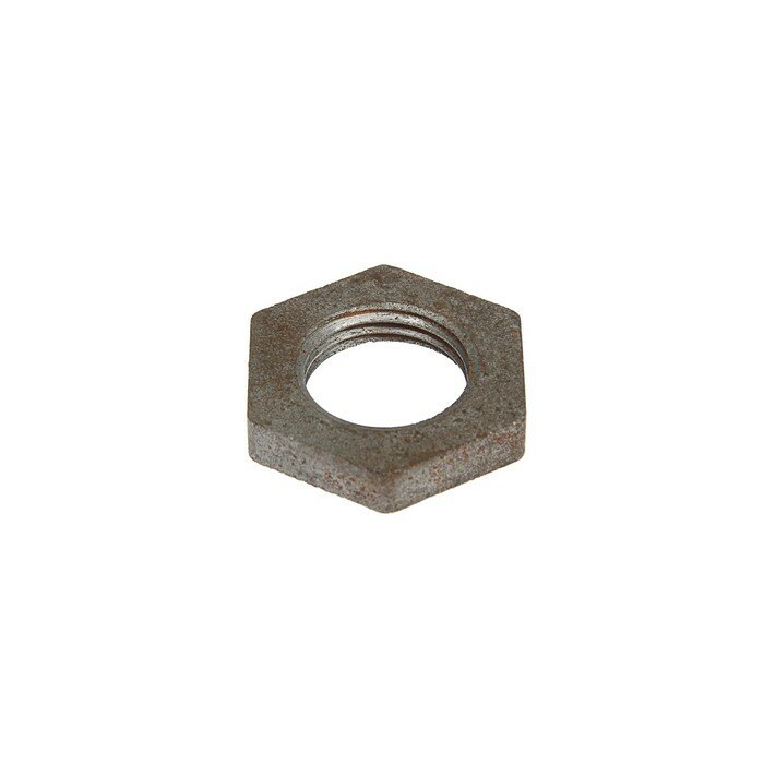

18.01.2023 в 22:57:59
Ivan_gr_ac написал: А изнутри как выкрутить?
Резон написал: вкрутить сгон, законтрить хорошенько контргайкой
сгон
контргайка

18.01.2023 в 23:03:57
Резон, это пустое. Открутится, не удержит.
ТС - все манипуляции проводить безо всяких тряпок сверху.
