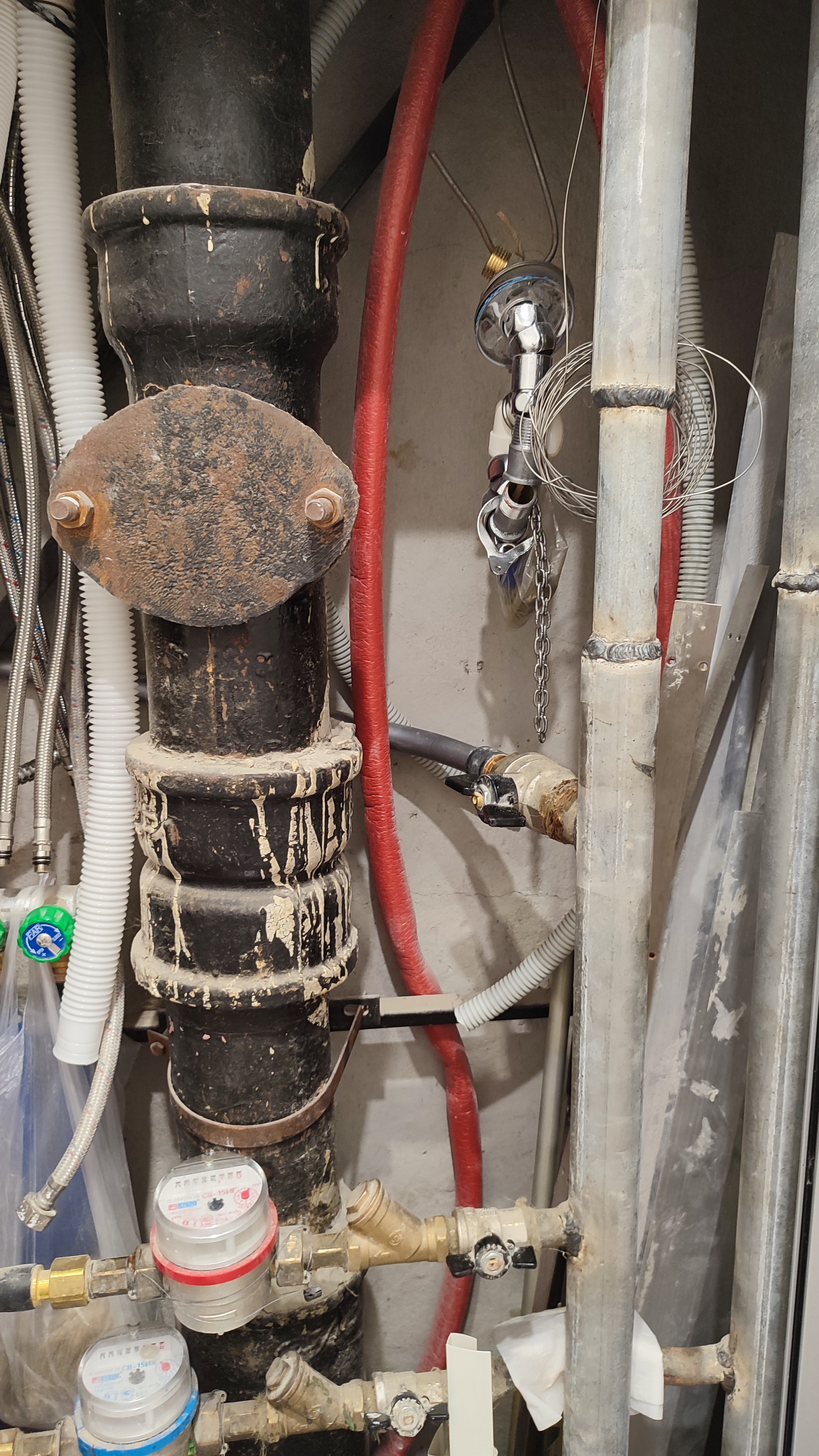

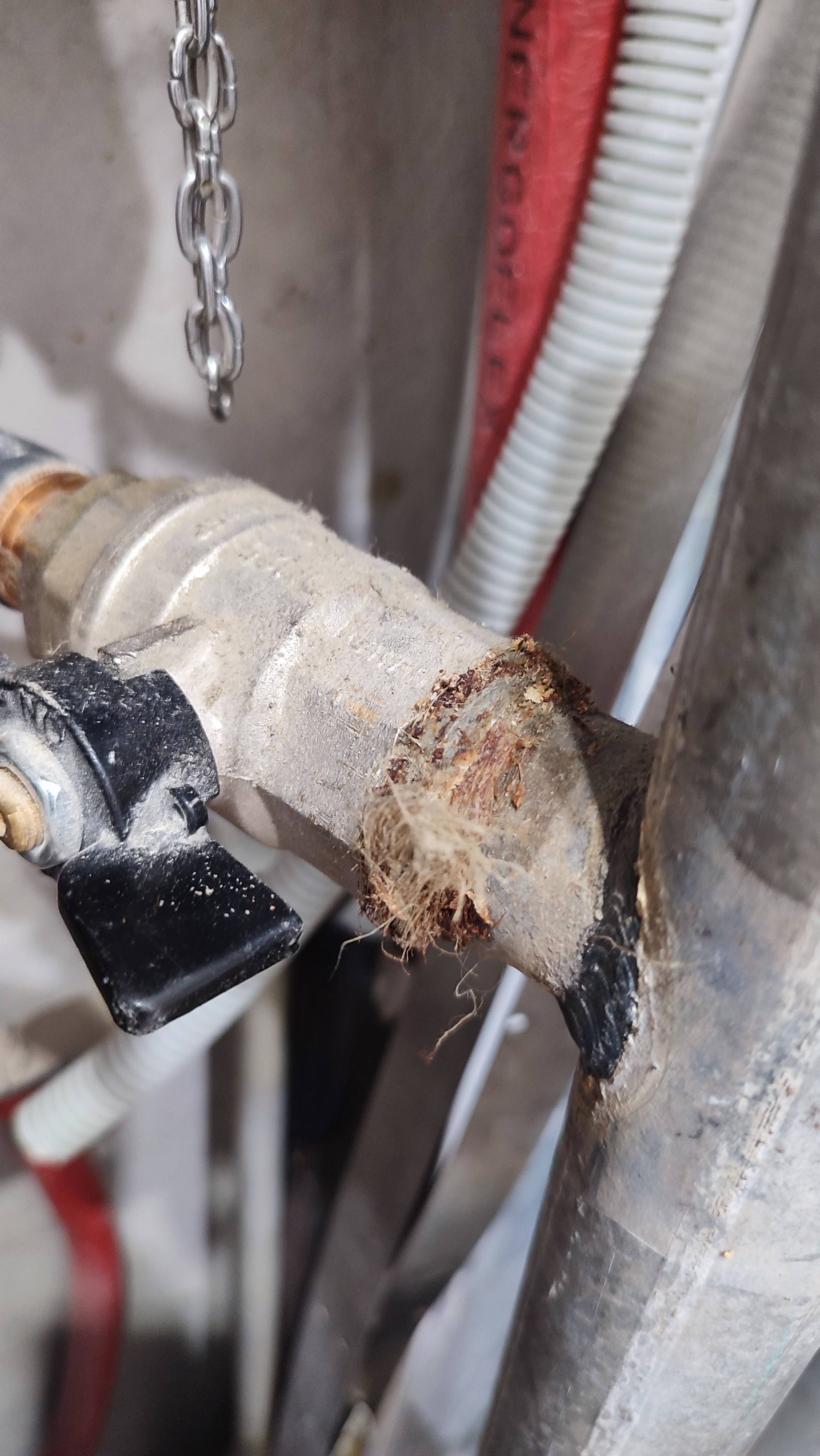

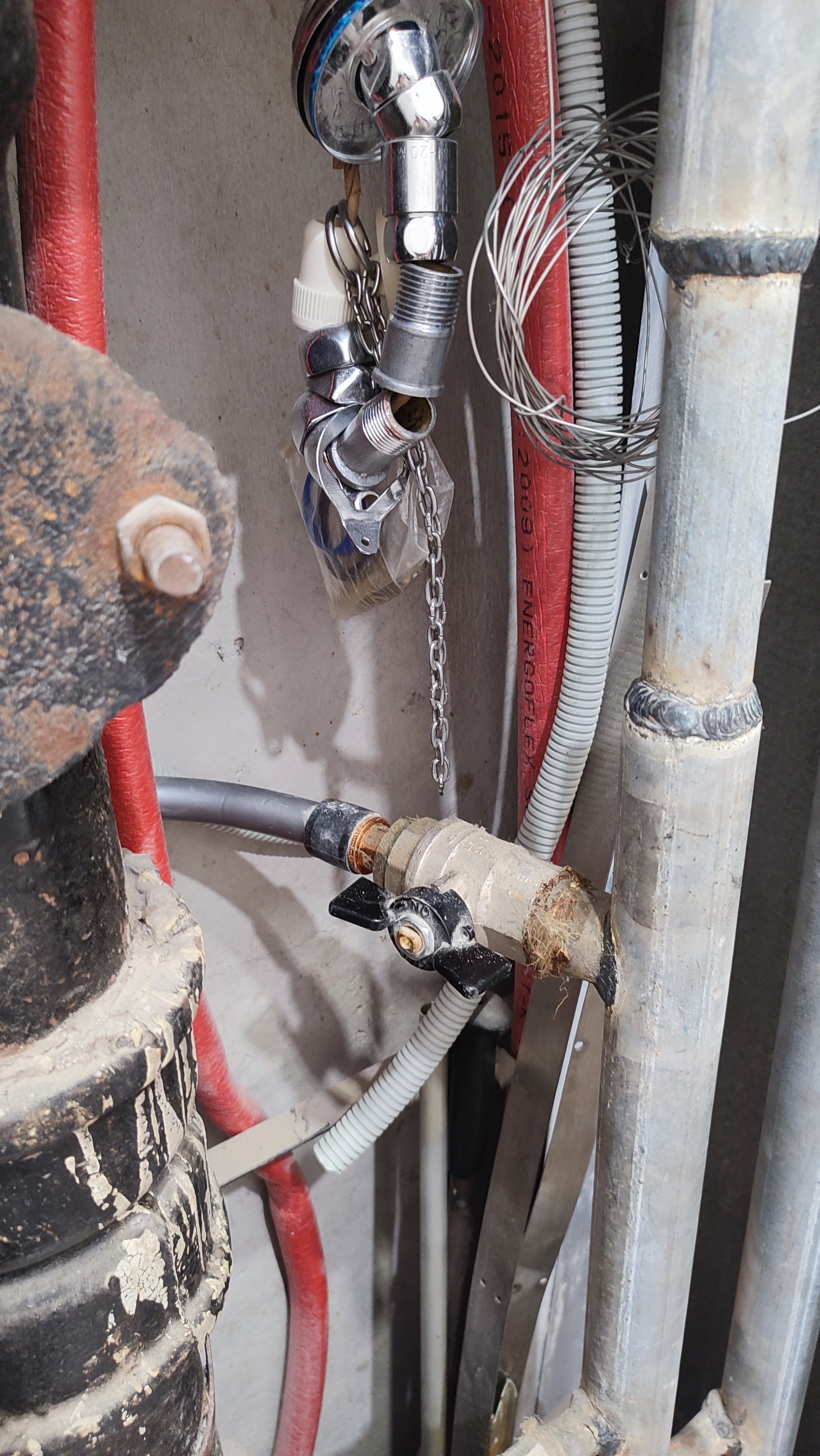

Добрый день. В квартире был сделан капитальный ремонт 1,5 года назад. Ремонт был сделан с заменой труб горячей и холодной воды в стояке и переустановкой полотенцесушителя ( то есть труба с загогулиной, уходящей под раковину в ванной была отрезана, и новый полотенцесушитель был приварен). Сейчас образовалась течь на трубе, ведущей от стояка к нему, но до запирающего крана. То есть по идее это ответственность УК, но они от ремонта открещиваются, так как типа мы всё переделали сами. Ремонтом занимался папа, он умер в прошлом году, узнать всё нюансы мне не у кого.. Но зная его щепетильность в таких вопросах, я уверена, что всё менялось с задействованием Жилищника, дабы они потом несли ответственность. Никаких бумаг я найти не могу и были ли они, я не знаю. Ругаться с УК или они действительно не имеют теперь отношения к нашим трубам? И в случае прорыва стояка несу ответственность я, раз их поменяли?

Течет из соединения крана с трубой?

dv_sudya, да, капает

Daria0110 написал: dv_sudya, да, капает
Daria0110, значит виноват будет тот, кто устанавливал кран. Ремонта на копейку, а если залить соседей будет + рубль им.

dv_sudya написал: значит виноват будет тот, кто устанавливал кран.
dv_sudya, не важно кто ставил - первый кран отвечает ук. Без отключения воды поставить кран невозможно. Значит работы проводились с ведома УК. Замена и кран - бесплатно

Daria0110, поговорите с гл. Инж и скажите, что если они отказываются бесплатно провести ремонт - то следующий ваш шаг - жалоба на дир упр компании в жил инспекцию. С сантехниками, мастером участка - разговоры смысла не имеют - будет развод на деньги, что вы уже получили

Оба фильтра стоят "вверх ногами" Прочистить их обычным способом невозможно

BV, спасибо, так и сделаю! А по виду протечки можете сказать, нужно срочно бежать или несколько дней/неделю ждёт?

BV написал: Оба фильтра стоят "вверх ногами" Прочистить их обычным способом невозможно
BV, где фильтры и как их чистить? Не очень поняла

Daria0110 написал: по виду протечки можете сказать, нужно срочно бежать или несколько дней/неделю ждёт?
Daria0110, я не гадаю по фото

Daria0110 написал: BV, где фильтры и как их чистить? Не очень поняла
Daria0110, наберите косые фго в гугле... И поищите как их чистят
