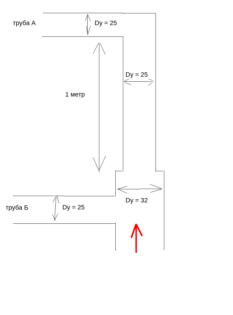

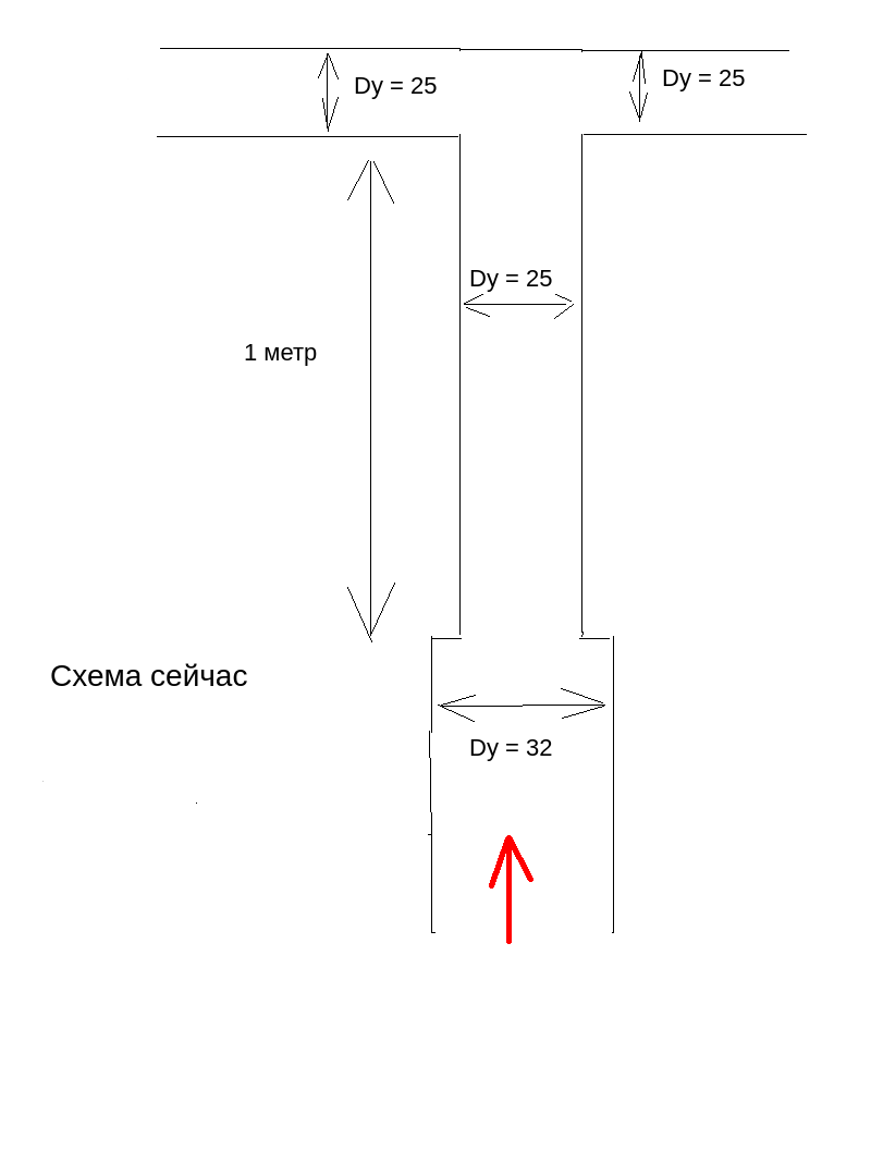

Квартира на последнем этаже. Стояк горячей воды с внутренним диаметром 32 сужается до 25, а потом раздваивается на две трубы внутреннего диаметра 25 мм: один уходит в мою квартиру (а потом вниз в квартиру снизу), вторая труба уходит в квартиру в соседнем подъезде. Они являются "обратками" и питают полотенцесушители. Имеется возможность изменить схему подключения
Придумал такую схему:
Вопрос: нормальна ли будет придуманная мной схема

problemaker написал: нормальна ли будет придуманная мной схема

Если судить по сечениям труб и сравнить их, то в трубу А уйдёт 61% потока, а в трубу Б 39% (это лучше, чем сейчас, когда обе трубы получают по 30% потока). Но есть вероятность, что всё уйдёт в трубу А, ибо на самом деле скорость там невысокая (примерно такая же как в отоплении).

problemaker написал: Если судить по сечениям труб и сравнить их, то в трубу А уйдёт 61% потока, а в трубу Б 39% (это лучше, чем сейчас, когда обе трубы получают по 30% потока). Но есть вероятность, что всё уйдёт в трубу А, ибо на самом деле скорость там невысокая (примерно такая же как в отоплении).
problemaker, методика расчета?

BV, по принципу отношении площади просвета трубы. Вода в первую очередь пойдёт прямо и туда уйдёт не более 61% воды (отношение площади круга диаметром 25 мм и площади круга диаметром 32 мм), излишек зайдёт в трубу Б.
Но, как мне кажется, это сработает только при максимальной скорости течения воды. А вот если вода течёт медленно (именно так и происходит в "обратке") то это правило может не сработать.

problemaker написал: BV, по принципу отношении площади просвета трубы. Вода в первую очередь пойдёт прямо и туда уйдёт не более 61% воды (отношение площади круга диаметром 25 мм и площади круга диаметром 32 мм), излишек зайдёт в трубу Б.
problemaker, понятно. Гидравликой и не пахло :)
Короче - схема рабочая, проблем не будет.

problemaker написал: . Они являются "обратками" и питают полотенцесушители.
У вас потоки разделяются или складываются? Если верить красненькой стрелочке, то это подача.
В любом случае такое переустройство запрещено так как вы ликвидируете технологическое заужение сечения Это приведет к разбалансировке системы.
Aтос, ничего там не разбалансируется. Обратки весьма длинные и все потери - на них. Кроме того, на концах обраток должны быть балансировочные по уму.
