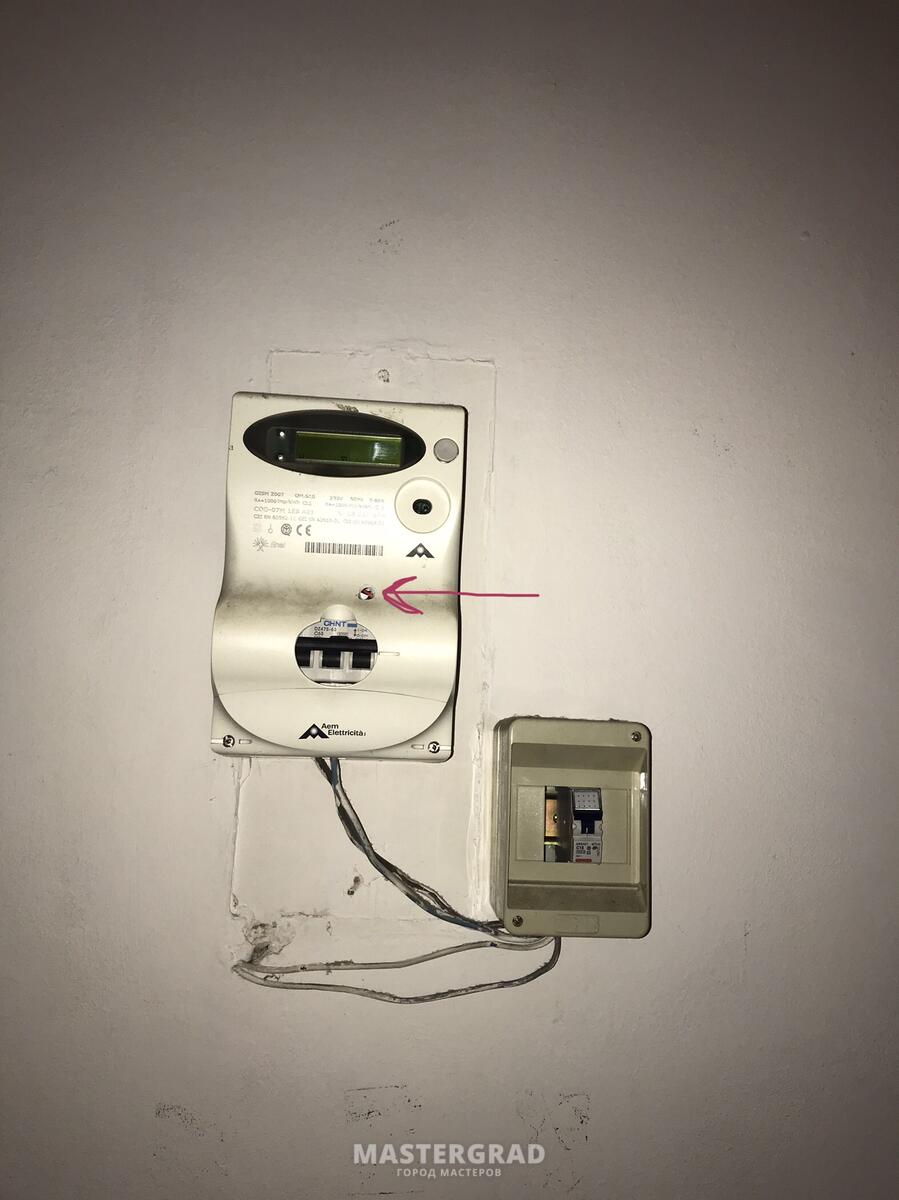

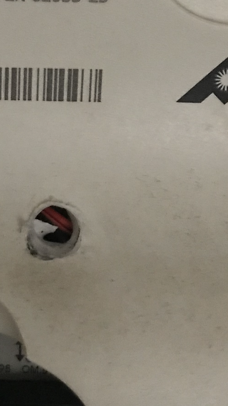

Здравствуйте! Сдавала квартиру, последние месяцы дильцы не платили аренду, поэтому решила отключить им свет(написала заявление на отключение), свет им отключили, через некоторое время удалось их выгнать, но в квартире свет появился каким-то образом и ещё обнаружила вот такую дырку в счетчике (на фото), подскажите, непонятно вообще, у кого «воруется» энергия, у соседа? или непосредственно у поставщика? и куда идти разбираться, не повесят ли всё на меня , так как сдавалась квартира без контракта?

Меруша8 написал: обнаружила вот такую дырку в счетчике
Модель счётчика напишите. И фото не самой дыры, а где она в пространстве.
Меруша8 написал: у кого «воруется» энергия, у соседа? или непосредственно у поставщика?
И фото проводов от счётчика к стояку.

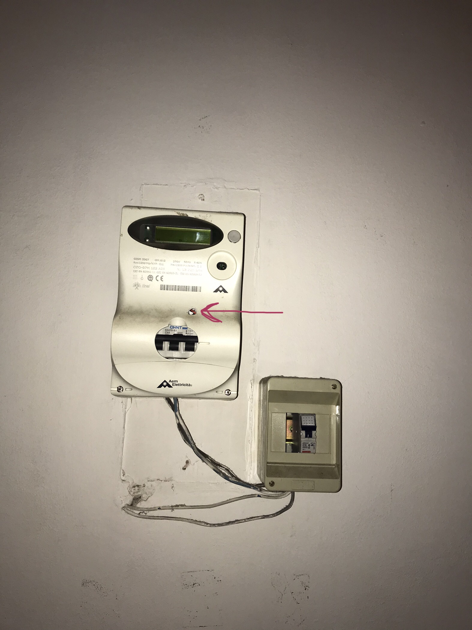

strider1978, извините, наверное надо было уточнить, что счетчик находится в европейской стране, а не в СНГ, мне сказали просто что они все брлее менее одинаковые.. вот фото(стрелочкой показано где дырка). Счетчик работает, накручивает

Это в счётчике технологическое отверстие, или оно было сделано кем-то с неизвестной целью? Это похоже на регулировку порога срабатывания встроенного теплового автомата. Тогда, это отверстие вполне закономерно.

Shljach написал: Это похоже на регулировку порога срабатывания встроенного теплового автомата.
А взглянуть повнимательнее на края "технологического отверстия" не судьба?

22.01.2023 в 21:53:00
Точно, это я не внематочно посмотрел. Тогда отнеситесь к этому отверстию, просто как к мелкому хулиганству. Залепить герметиком и не вспоминать даже.

Офигенный распределительный щит в европейской стране. ;)

Меруша8 написал: мне сказали просто что они все брлее менее одинаковые..
В РФ не встречал приборов со всроенным автоматом.
Меруша8 написал: вот фото(стрелочкой показано где дырка).
По дырочке не скажеш можно ли повлиять на что-либо через неё. Тут бы название счётчика глянуть и посмотреть, что там под крышкой, возможно дырочка ни на что не влияет, но это лучше к энергетикам, т.к. они будут выставлять штраф за дырочки влияющие на работу прибора.
Меруша8 написал: решила отключить им свет(написала заявление на отключение), свет им отключили, через некоторое время удалось их выгнать, но в квартире свет появился каким-то образом
Так вызывайте энергетиков и чем быстрее - тем лучше.
Меруша8 написал: куда идти разбираться
К энергетикам.
Меруша8 написал: не повесят ли всё на меня
Будете тянуть - точно на вас повесят, а пойдёте с повинной возможно и поймут/простят.
Меруша8 написал: так как сдавалась квартира без контракта?
Тогда идти с повинной не только к энерегетиками, но и в налоговую, что бы заплатить налоги и спать спокойно. А ещё в цивилизованных странах есть суд, через который могу сместить свою ответственность на действительно виновного, но надо учитывать, что виновынй будет отбиваться и скажет, что это не он.

В РФ не встречал приборов со всроенным автоматом. ser000, У меня ощущение фотошопа. То есть какой-то элемент закрыли фотографией чинтовского автомата в виньетке. Сами посудите, как он в таком овальном окне может функционировать ? И зачем однофазному счётчику трехполюсной автомат? У меня складывается впечатление, что это не морда счётчика, а морда шкафчика. :)
