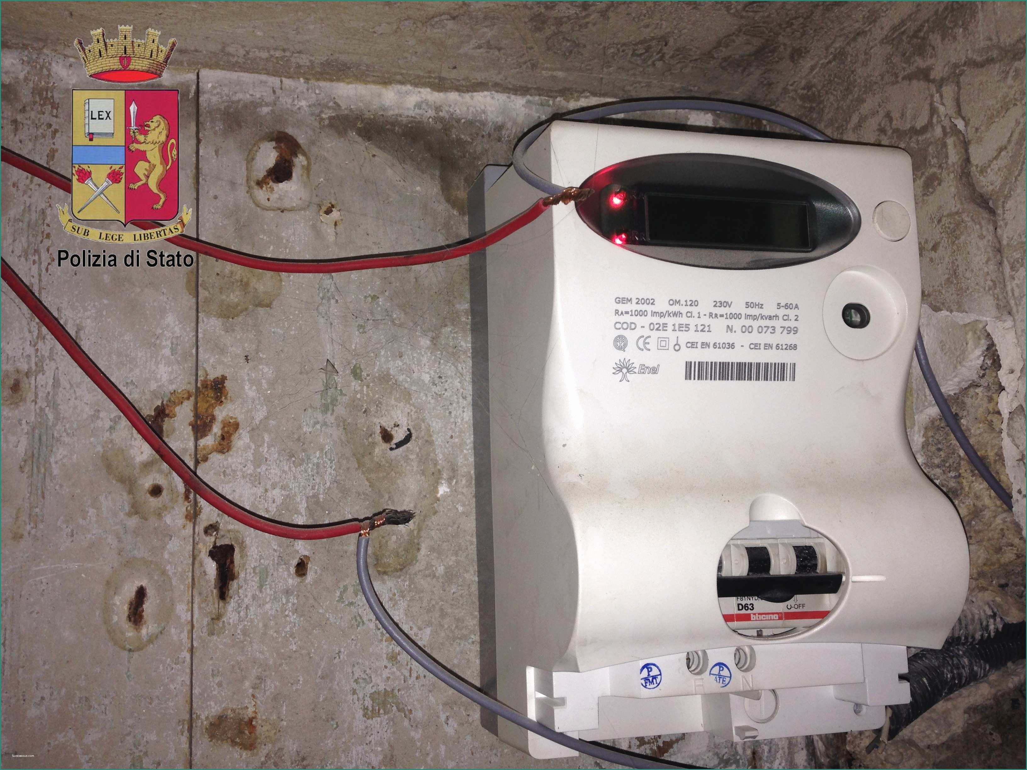

dokar написал: У меня ощущение фотошопа.
В интернетах есть с другого ракурса, так что похоже рабочее без фотошопа, флажок ходит под пластиком: ссылка
ссылка
Может быть четырёхполюсным, просто в окошко видно только три (может это вовсе выходные клемы, а входные где-нибудь за счётчиком прячутся) или третий/дополнительный полюс может идти к датчику включения в счётчик:

dokar написал: И зачем однофазному счётчику трехполюсной автомат?

Такое ощущение, что дырка, а это именно дырка, а не отверстие, проверчена напротив входной клеммы автомата, из которой при отключении был вынут провод. И через эту дырку провод воткнули обратно в клемму, чтобы хоть как-то контачило и свет появился. А через окно для флажка видимо было видно, что отключено.

Меруша8 написал: куда идти разбираться,
Идти к местным энергетикам.
Меруша8 написал: не повесят ли всё на меня , так как сдавалась квартира без контракта?
Можно пока не торопиться брать все грехи на себя. Скажите энергетикам, что совершенно случайно обнаружили отверстие на счётчике.

Попытки что-то скрыть от монополиста может больно ударить по кошельку, лучше как можно раньше идти с повинной и надеяться на снисхождения, тем более энерегетики только были, когда отключали электричество, значит много безучётного не насчитают, если не тянуть время и не пытаться замести следы. И дело даже не в дырке, а самовольном подключение после отключения энергетиками, если таковое действительно случилось. К тому же, если контакт не стабильный, то при нагрузке ещё и прибор учёта может быть повреждён искрением/обгоранием или вовсе пожар в квартире случиться.
