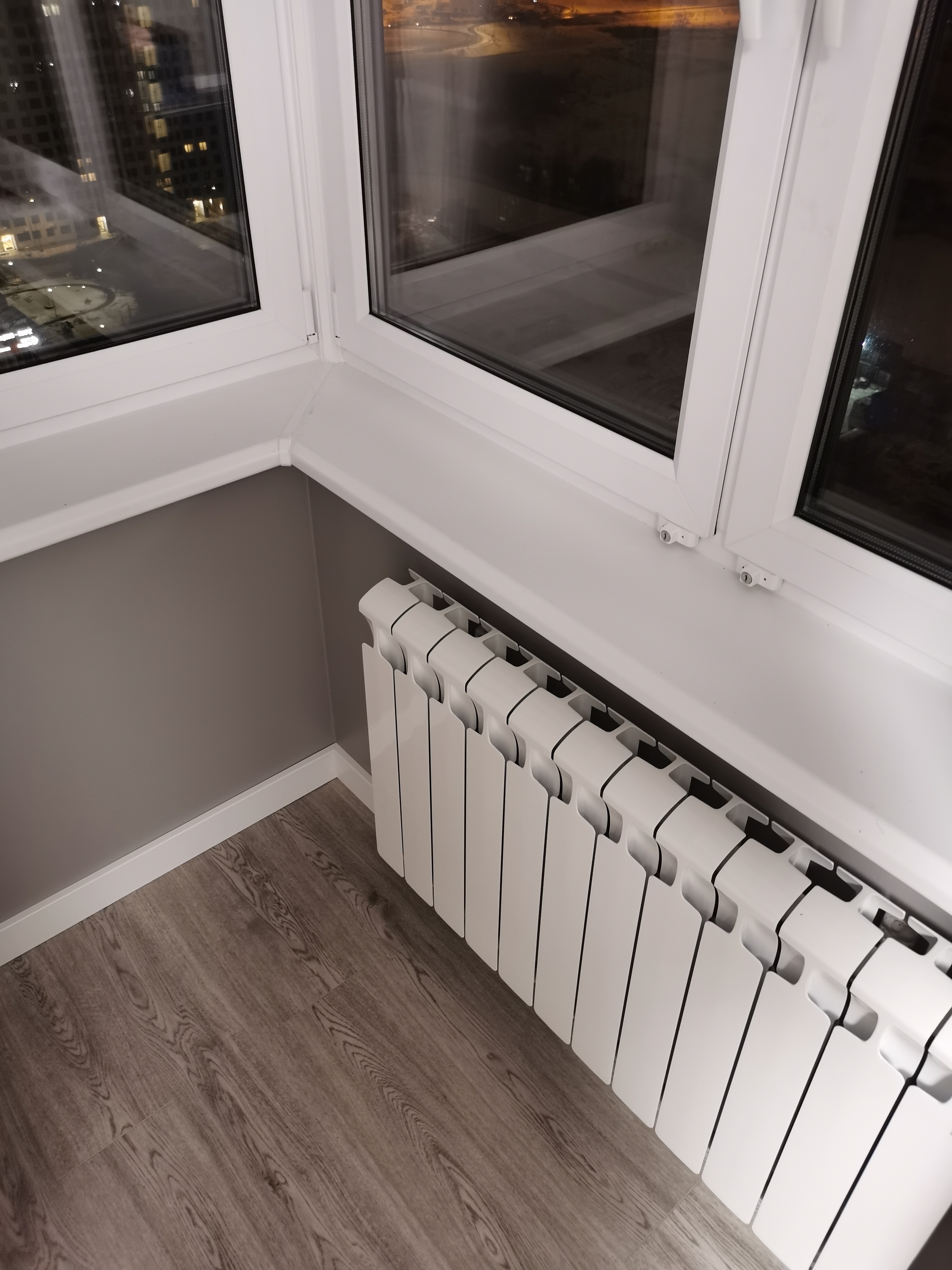

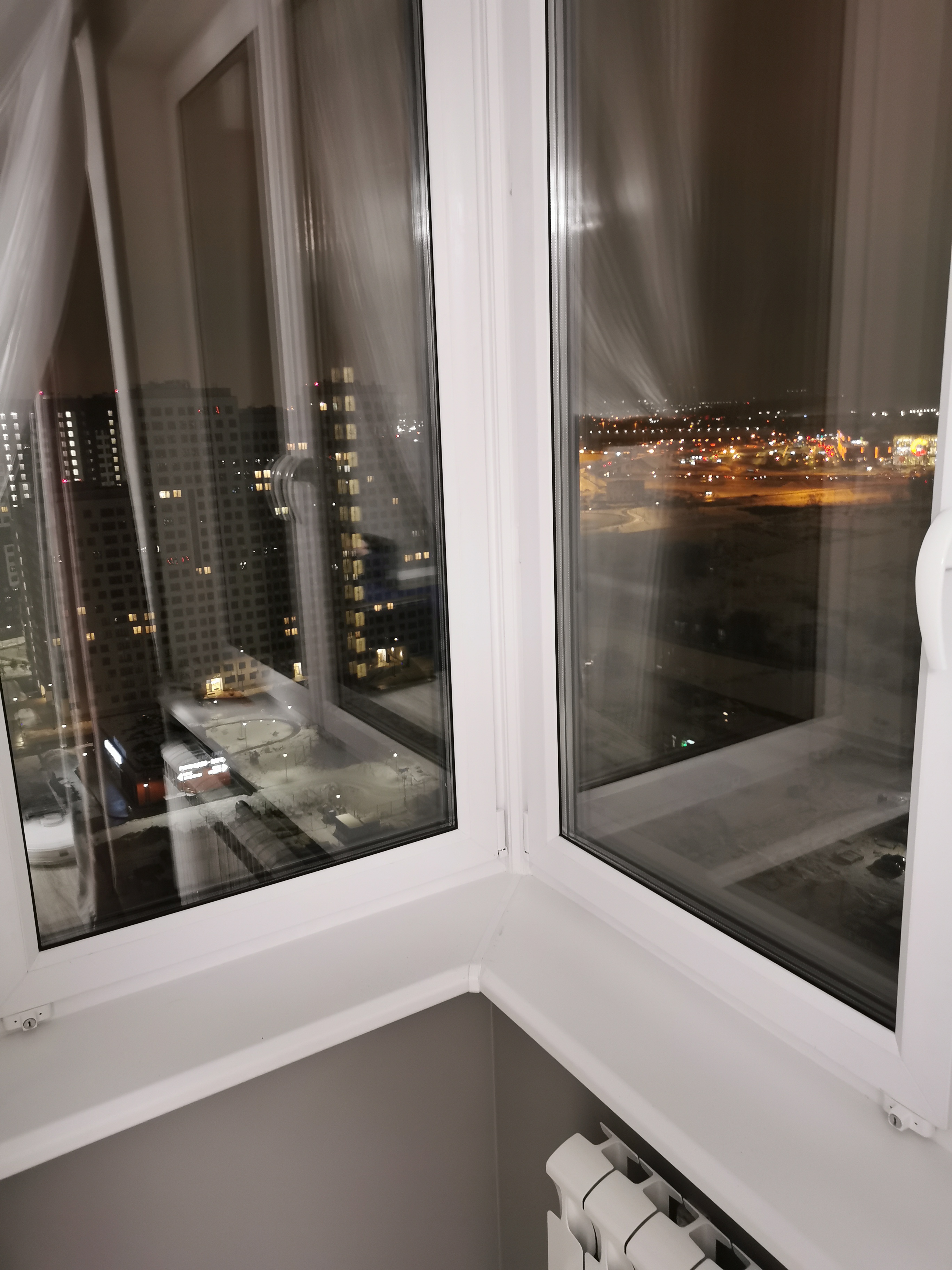

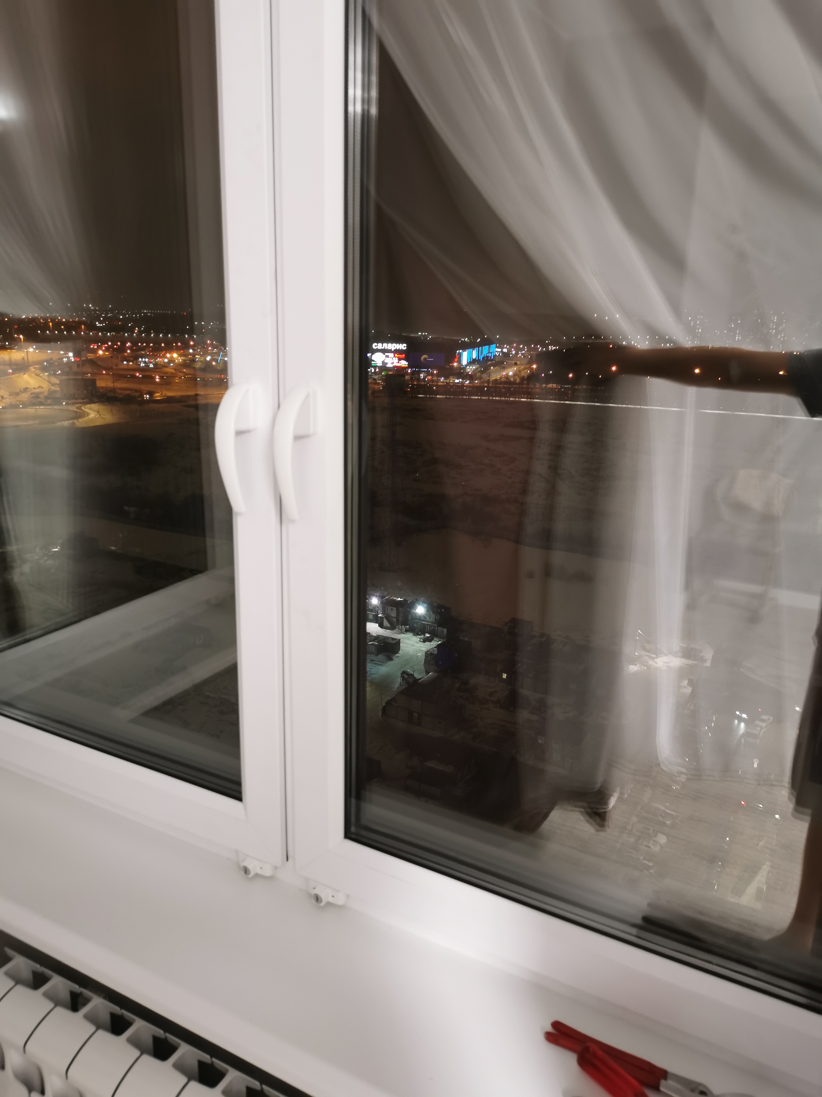

Добрый день! Столкнулся с такой ситуацией: при ремонте в новостройке решил оставить окна от застройщика (KBE), все стыки с рамой сделын хорошо, шов под рамой засиликонен, створки отрегулированы, эксцентриками настроено максимальное прижимание, сняты приточные клапаны (вклеен кусок уплотнителя на их место на оба контура), НО всё равно от окна веет холодом, то есть возле него реально холодно даже подойти и постоять минуту, перепад температур ощущается сразу даже при работающей на максимуме батарее. Явным образом ниоткуда не дует, уплотнитель целый (засунуть палец под закрыую створку не получается - прижимает хорошо), но само стекло реально холодное (на прошлой квартире стекла теплые - жили с выключенными батареями даже в морозы). Окна не потеют, конденсата не было даже в морозы. Обследование с тепловизором тоже ничего конкретного не дало. Может ли проблема быть в самих стеклопакетах? На них указано, что они энергосберегающие, но всё же... В чём ещё может быть проблема? Уже отчаялся разобраться...

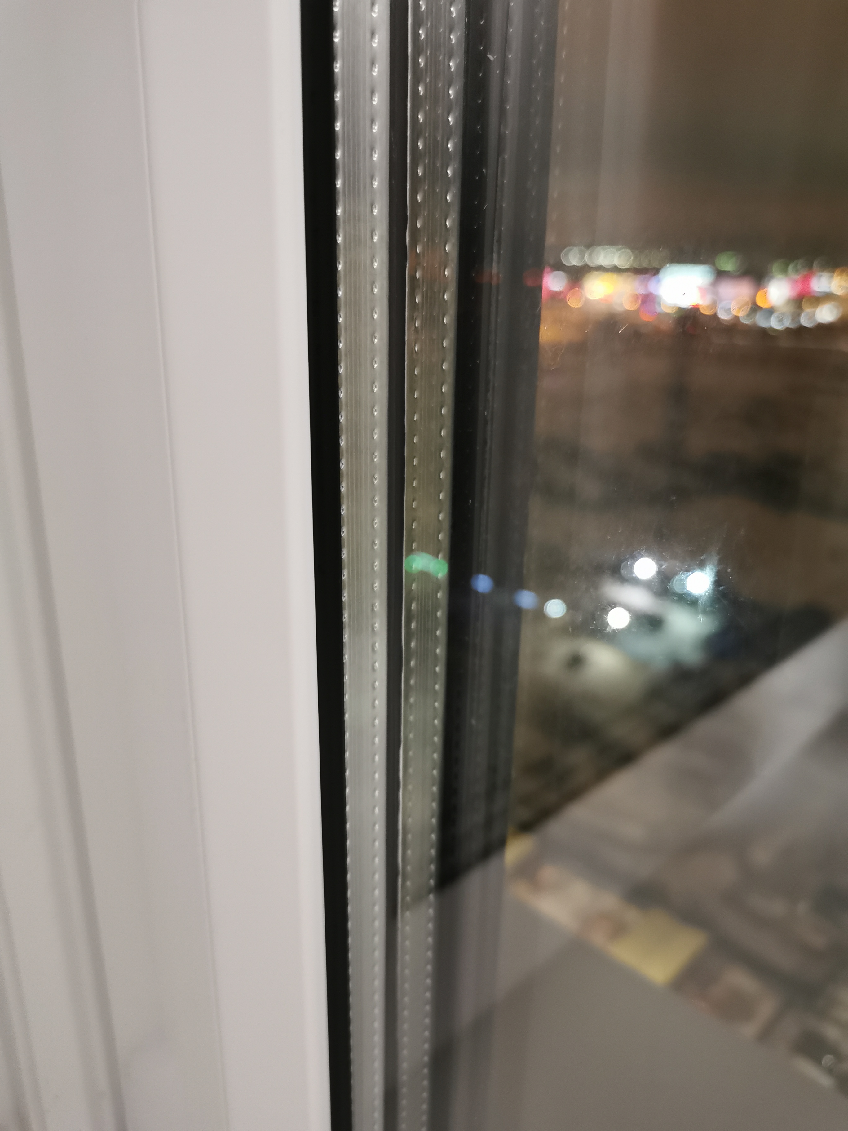

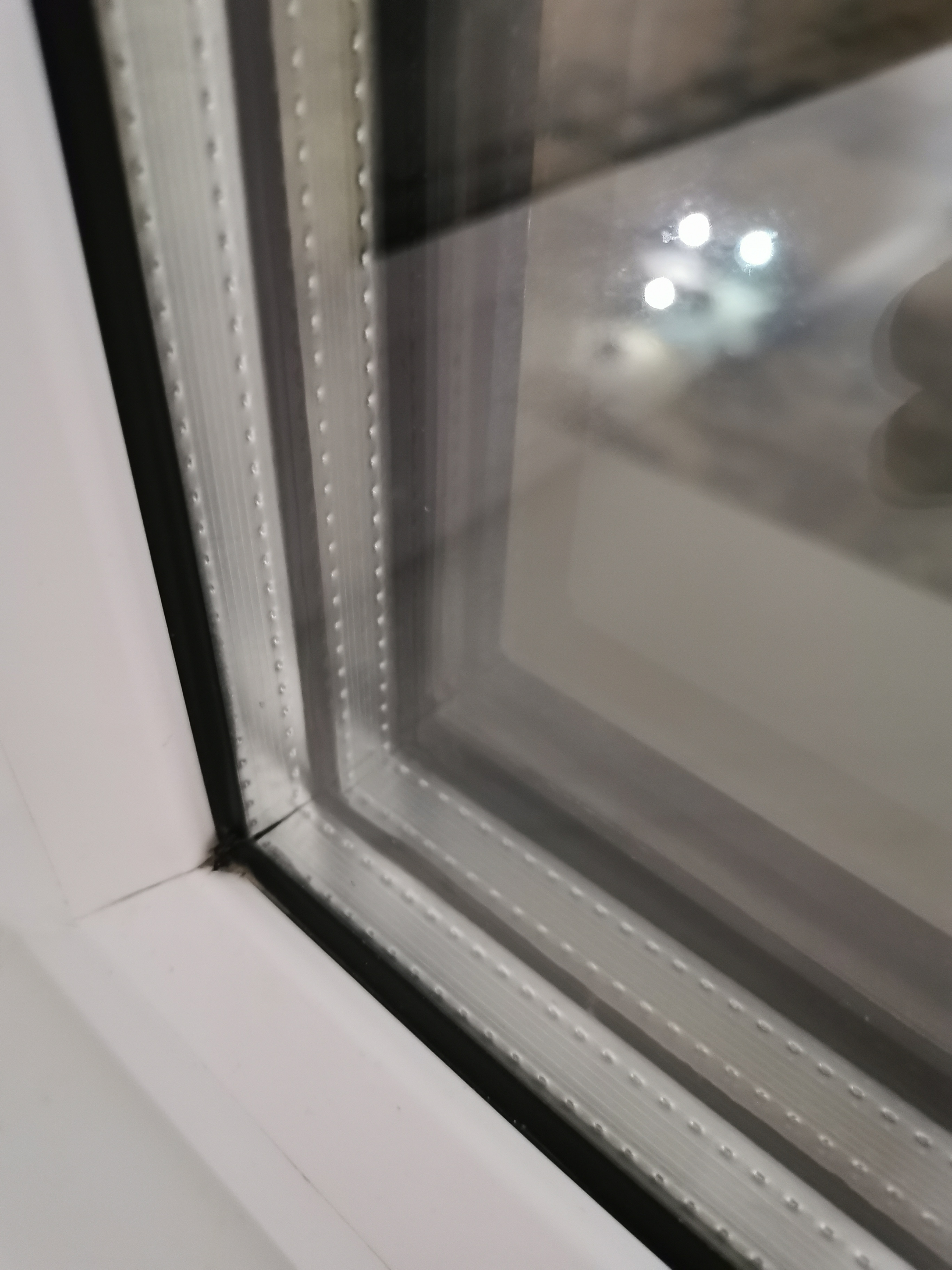

Двухкамерные, однокамерные стеклопакеты? Толщина стеклопакета? Сделайте фотографии, где видно сам стеклопакет, рамки и штапик.

Yustas16, стеклопакеты двухкамерные, на вид обычной ширины, чуть позже выложу фото.

Ни в коем случае эксцентриками не ставьте сейчас на максимальный прижим. Это распространенная ошибка от безграмотных контрацептивов-маркетологов. Усиление прижима не используют по временам года, его используют только с износом уплотнителя. Раньше времени ставя максимальный прижим, Вы сокращаете срок жизни фурнитуры и уплотнителя. И, очень интересно, несвоевременное усиление прижима зимой, может из-за перегиба профиля створки между точками прижима, может приводить к продуванию. Так что верните обратно. То что сейчас у Вас, скорей всего конвективный сквозняк. Но фото приложите , и обязательно чтобы было видно батарею.

Приложил фото углового окна - самого проблемного - и фото толщины стеклопакета
