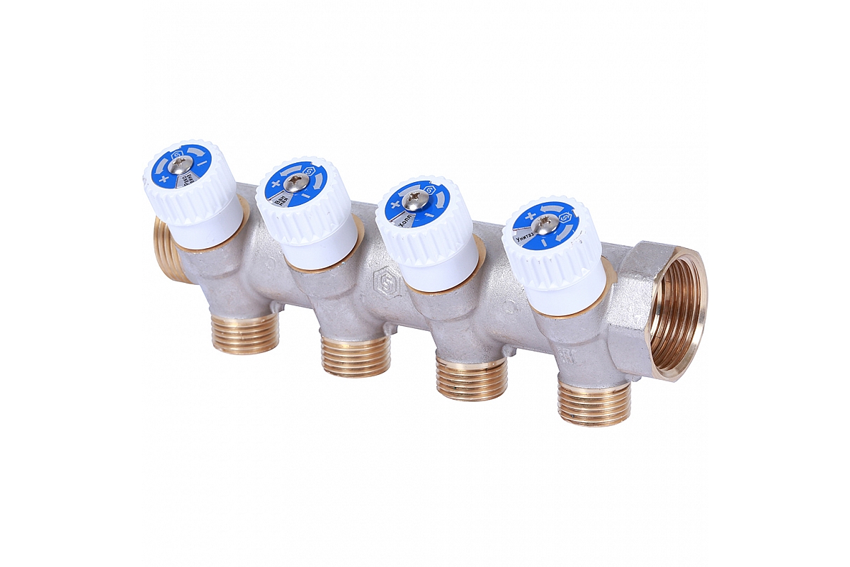

Доброго времени суток! Подскажите, с чем может быть связан стук/вибрация в коллекторе, если закрутить какой-либо из кранов практически до конца. Видео не моё, но проблему иллюстрирует на 100% !#[https://youtu.be/XnXWPceAZ30]
В чем может быть причина? Неправильный монтаж? Сомнительные коллекторы? Низкое/высокое давление?

Viktor85, это так похабно работает "запорный коллектор". Есть нормальные запорно-регулировочные коллекторы. В них каждый отвод регулируется плавно, как в кране с обычной вентильной буксой, от нуля до максимума. А есть чисто запорные, в которых производители, несмотря на вентильную многооборотную конструкцию, решили не париться и не обеспечивать чёткую фиксацию запорной тарелки. При слегка открытом положении вентиля напор воды давит изнутри на тарелку, прижимает её к седлу, вентиль запирается, поток прерывается, тарелка снова приоткрывается - и так с большой частотой. Эффект - от гула до сильнейших ударов. И типа норм, так и должно быть - это же не регулировочный коллектор :D Работоспособность гарантируется только в двух крайних положениях.

Viktor85, видео до самого конца досмотрели? В конце автор мягко объясняет:"коллекторы не совсем такие как надо", что в переводе на простой русский означает: "коллекторы дерьмо". В переводе на русский технический - не могут выполнять регулирующие функции при установке на подаче воды. Какой именно производитель этих коллекторов на видео - совершенно не интересно.
Какие именно у Вас? И эти ваши - меняйте на фар или овентроп. Еще у Джакомини вроде есть регулирующие- но их в руках не держал.

Viktor85, это конструктивная особенность коллекторов. Их спроектировал дебил. Comisa, Valtec их штампуют. А вам точно нужна тонкая настройка?

При использовании коллекторов очень важно чтобы давление на каждом из них (до смесительного узла) было одинаковым. Конструкция коллектора проблемы не решает.

Это нормально. До конца надо закручивать/откручивать. Почему вы решили, что вам нужна регулировка производительности на коллекторе? Для чего? Если вам регулировать, подойдут коллекторы фар, с зелеными барашками. Но производительность хуже, плюс некоторый шум при пользовании водой, особенно с прижатыми вентилями. Не такой, как при "нештатном использовпнии запорных вентил ей", но лично мне его слышно довольно отчетливо. В идеале - овентроповские коллекторы, отличная гидравлика, вентили запорные, причем не шумят даже в неполностью прикрытом виде, подойдут для "гурманов водоснабжения".

Всем спасибо за ответы, теперь картина более ясная... Видимо для тонкой настройки STOUT не подходит... Вывело в заблуждение "+-" на крышке барашков...

АлекСАН_dr, хотелось чтобы на "среднем положении" однорычажных смесителей была вода приемлемой температуры... Люто слишком котельные в нашем доме работают, лень каждый раз подбирать положение при котором не обожжешься )))...

Viktor85, ищите FAR - отлично регулируют.

За стабильное давление (и положение ручки) отвечают редукторы давления, но если есть перепады температуры ГВС (а не давления) - то лучше ставить термостат, или трепать нервы УК и/или сетям чтобы стабилизировали Т ГВС.
А вот настройка коллектора никак не поможет если температура скачет.
Она нужна чтобы ограничить максимальный расход таких потребителей как СМ, ПММ, бачек унитаза, мойка на кухне и тд. Чем меньше их расход - тем меньшее влияние они вносят в снижение давления воды, например холодной, и соответственно увеличение температуры в душе. Редуктор конечно компенсирует это снижение давления, но он не идеально поддерживает стабильное давление при измении расхода, особенно расходах близким к максимальным по паспорту.
