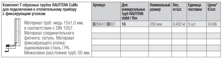

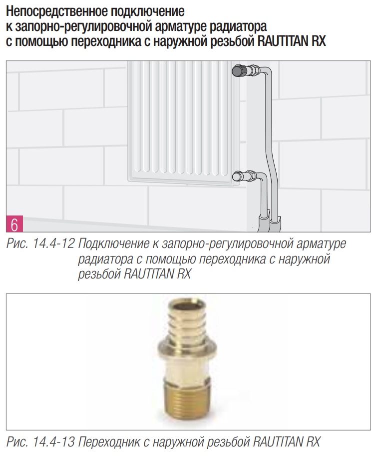

master.msk написал: медные трубки к отопительным приборам
Кстати, Рехау тоже предлагает медные трубки 250 мм. Но с обязательным креплением угольником и только из пола - из стены нельзя.
Впрочем, для армированных труб есть ещё один интересный вариант крепления.

ВТБ! написал: только из пола - из стены нельзя.
Ооочень интересно. Не вижу никаких причин такому ограничению.

Mazayac написал: Не вижу никаких причин такому ограничению.
Да, непонятно, особенно если учесть, что непосредственное подключение трубой с этими фитюльками для евроконуса допускается. Мне и обязательность крепления угольником непонятна - для нержавейки это всего лишь рекомендация.
Видно есть какие-то нелады у этих латунных фитингов с медной трубкой при подключении к угловым узлам подключения. Не зря их master.msk ругает.

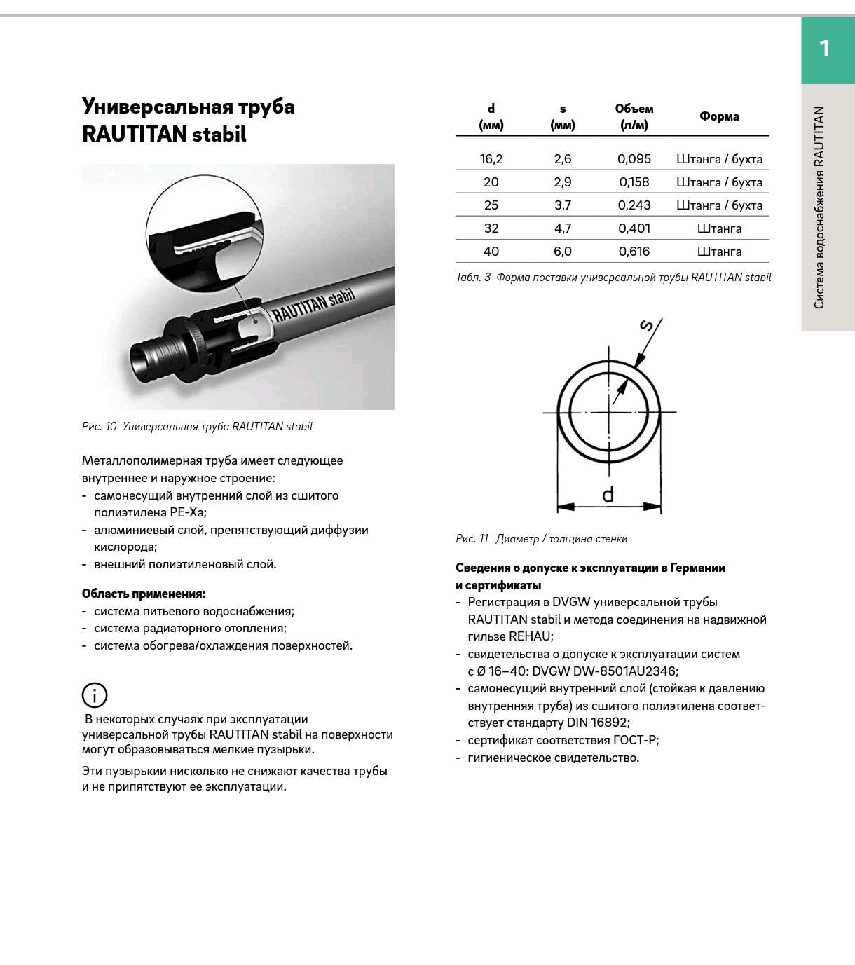

master.msk написал: он не пойдет волдырями
Раньше писали такое: "В некоторых случаях при эксплуатации универсальной трубы RAUTITAN Stabil Platinum на поверхности могут образовываться мелкие пузырьки."
Теперь только: "В некоторых случаях при эксплуатации универсальной трубы RAUTITAN STABIL на поверхности могут образовываться мелкие пузырьки. Также в системах обогрева ядра бетонных перекрытий при длительных испытаниях сжатым воздухом на поверхности труб RAUTHERM S в редких случаях могут образовываться пузырьки. Эти пузырьки нисколько не снижают качества трубы и не припятствуют ее эксплуатации."
ВТБ! написал: для армированных труб есть ещё один интересный вариант крепления
Отрезал кусочек от бухты, попробовал погнуть вручную - и окончательно решил подключать радиатор из стены переходным фитингом.

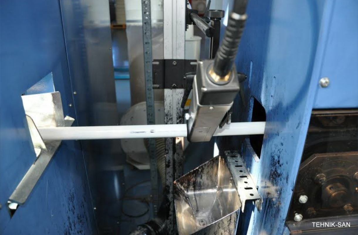

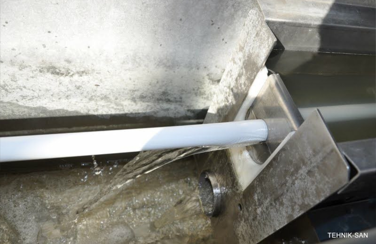

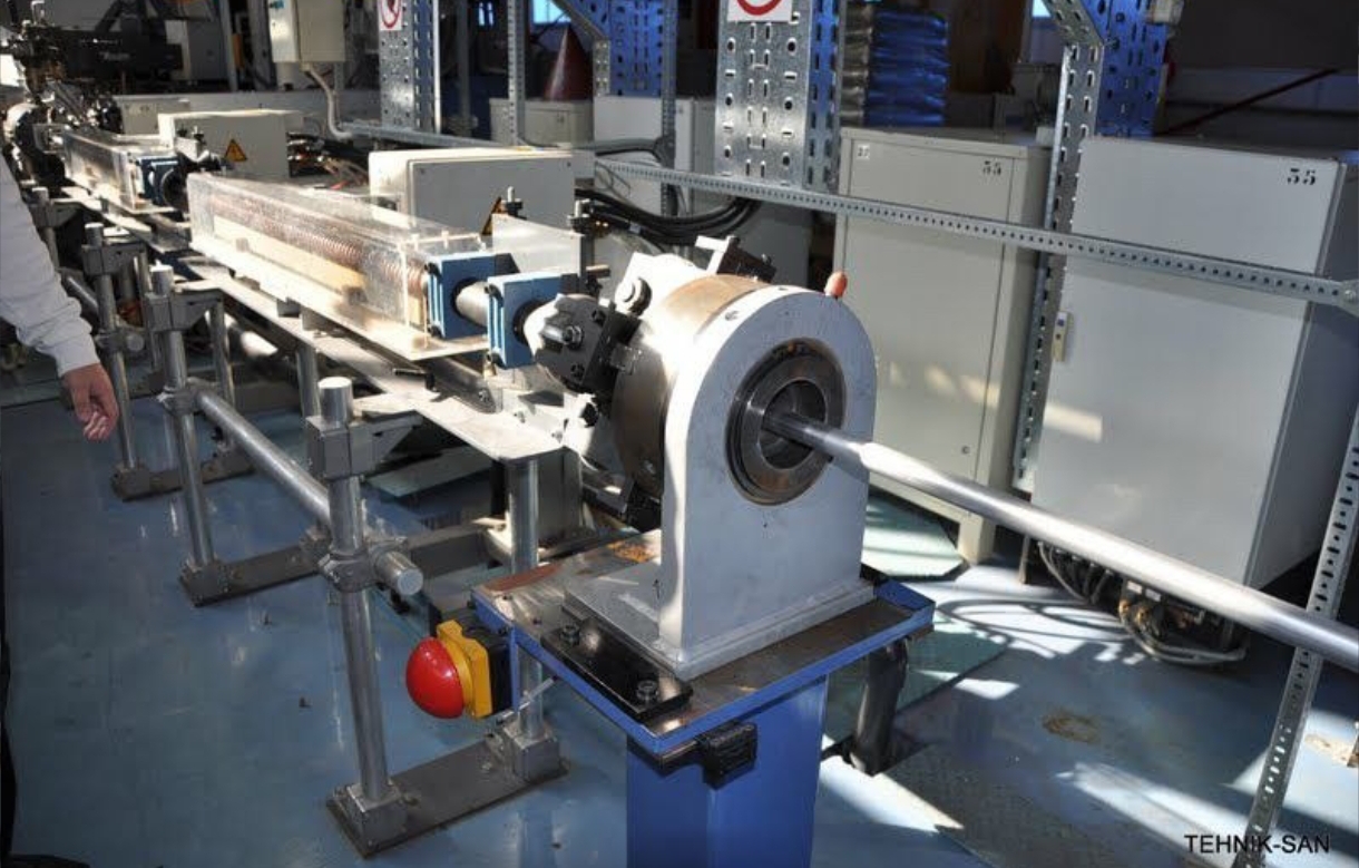

ВТБ! написал: Раньше писали такое: "В некоторых случаях при эксплуатации универсальной трубы RAUTITAN Stabil Platinum на поверхности могут образовываться мелкие пузырьки."
ВТБ!, Периодически у монтажников после окончания их работ возникает проблема образования локальных вздутий (шишек) снаружи труб под алюминиевым слоем. Эти пузырьки-шишки появляются чаще всего на армированных полипропиленовых либо Ре-х стаби-трубах с алюминиевым слоем именно на трассах горячей воды либо на трассах отопления. Кто был на фабриках по производству труб, тот видел, что когда горячими трубы выходят из экструдера, то они по конвейеру погружаются полностью в ванны с водой для охлаждения, потом идёт просушка, нанесение на остывшие трубы клеевого слоя и накладка тонкого алюминиевого листа. При сложности отлаживания этого процесса , когда скорость прохождения труб бывает немного завышена, вода не успевает полностью высохнуть с поверхности и эти микроскопические пузырьки воды попадают на клеевой слой и закатываются под алюминий. Потом при эксплуатации на гор.воде или отоплении эти пузырьки воды нагреваются и соответственно от высокой температуры расширяются с появлением шишек. Некоторые производители, в частности Rehau указывают в своих буклетах и объясняют, что это нисколько не снижает качество трубы и не препятствует её эксплуатации.

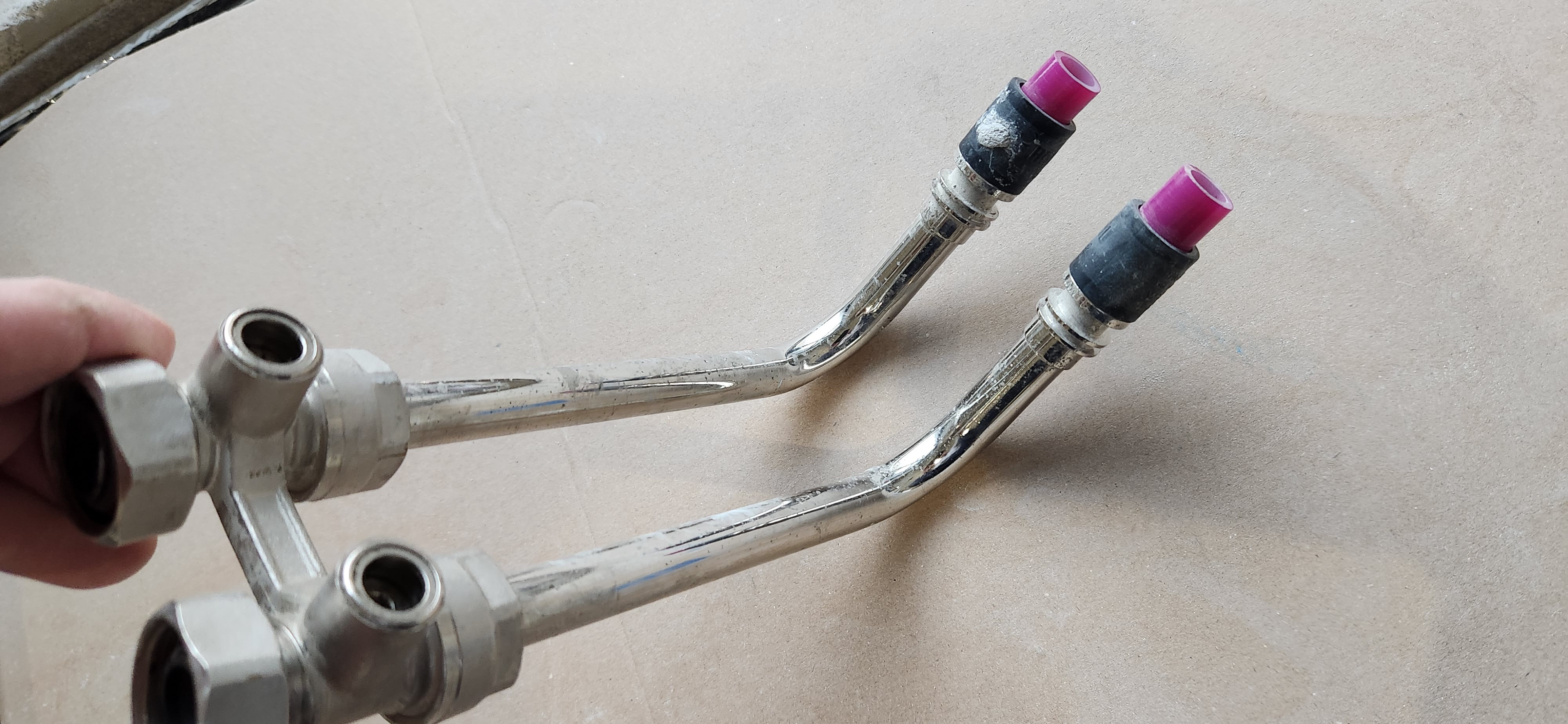

Где написано, что трубки медные? Из нержавейки. Возможно использование медных, но это будут не рехау трубки, а другого производителя.

master.msk написал: Где написано, что трубки медные? Из нержавейки.
Только комплектом с угольником, только 250 мм. При разностороннем подключении обязателен второй угольник. Рекомендованная цена как у двух трубок из нержавейки без угольника. :) В рознице дороже, поскольку нафиг никому не нужно. Словом, баловство ненужное.
Разве что медный отопительный прибор припаять.
P.S. Дополню ограничения: только под трубу 16 мм, только "Г", только из пола.

10.02.2023 в 15:56:09
ВТБ!, спасибо, но вряд ли это будет полезно мне когда нибудь. Возможно медные трубки, как более блестящие, чем матовая нержавейка, кому то пригодятся. Но, повторю еще раз, не видел, чтобы продавались именно рехау, на фото трубки "MVL", видимо производитель только этих трубок. Крепление к полу трубок, это тоже очень хорошо, но практичнее иметь небольшой люфт, с учетом того, что радиатор, после установки надо снимать, и вешать после финишной отделки стен. Соответственно трубы армированные, трубки нержавейка и лучше не из пола, а из стены. Вот и весь выбор. По поводу экономии на трубках. Не более 1000 р выйдет экономия на одном радиаторе, если подключать трубой к вентилям. Радиус изгиба трубы больше, чем нерж трубки, она далеко не идеально фиксируется, стремится распрямиться. Штробить стену придется значительно больше: если под трубку достаточно мм 50, под трубу понадобится не менее 70. Ну и черная гильза и сам фитинг выглядят не очень.

10.02.2023 в 16:17:35
master.msk написал: Штробить стену придется значительно больше: если под трубку достаточно мм 50, под трубу понадобится не менее 70.
Некритично: ограждение из газобетона.
Внешний вид меня не напрягает.

10.02.2023 в 16:28:23
master.msk написал: Соответственно трубы армированные, трубки нержавейка и лучше не из пола, а из стены. Вот и весь выбор.
Труба куплена, решение делать подключение из стены принято. С трубками смущает необходимость их развальцовки.
