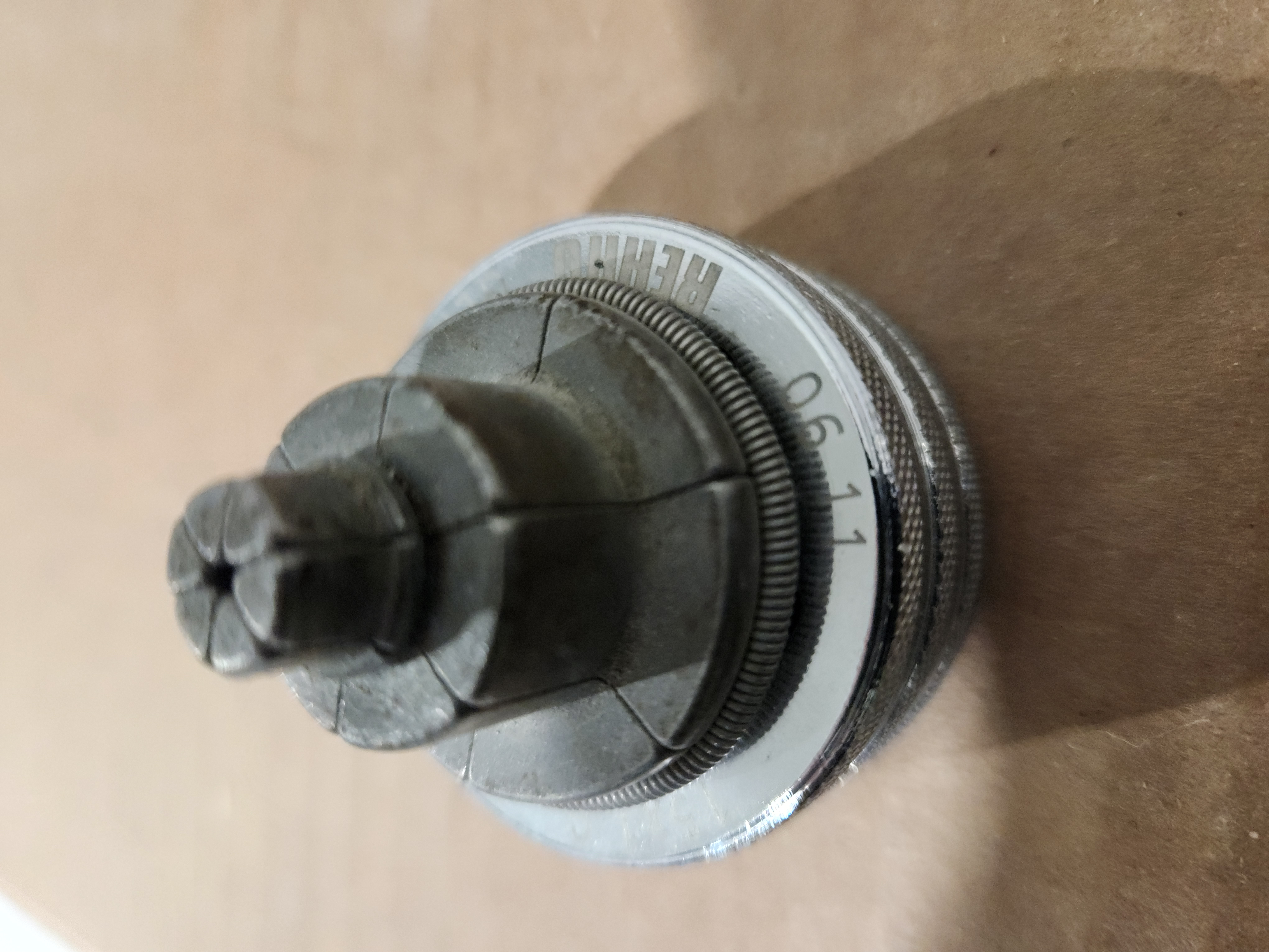

С трубками смущает необходимость их развальцовки.
Это же здорово, что есть такая возможность, не надо тянуть и не съедет, что в этом может смущать?
Вот такая простая головка к расширителю, ничего сложного.
Труба куплена, решение делать подключение из стены принято.

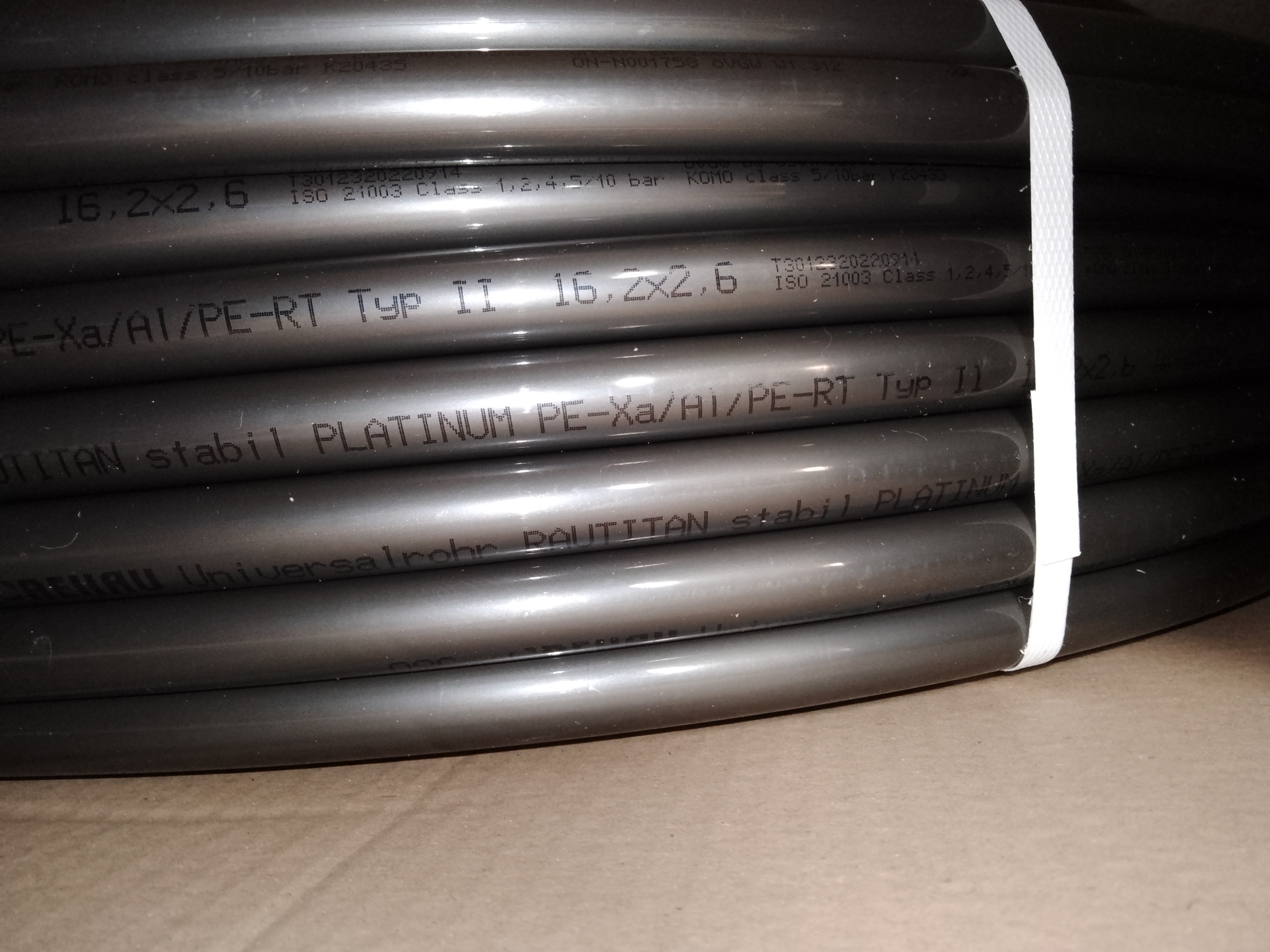

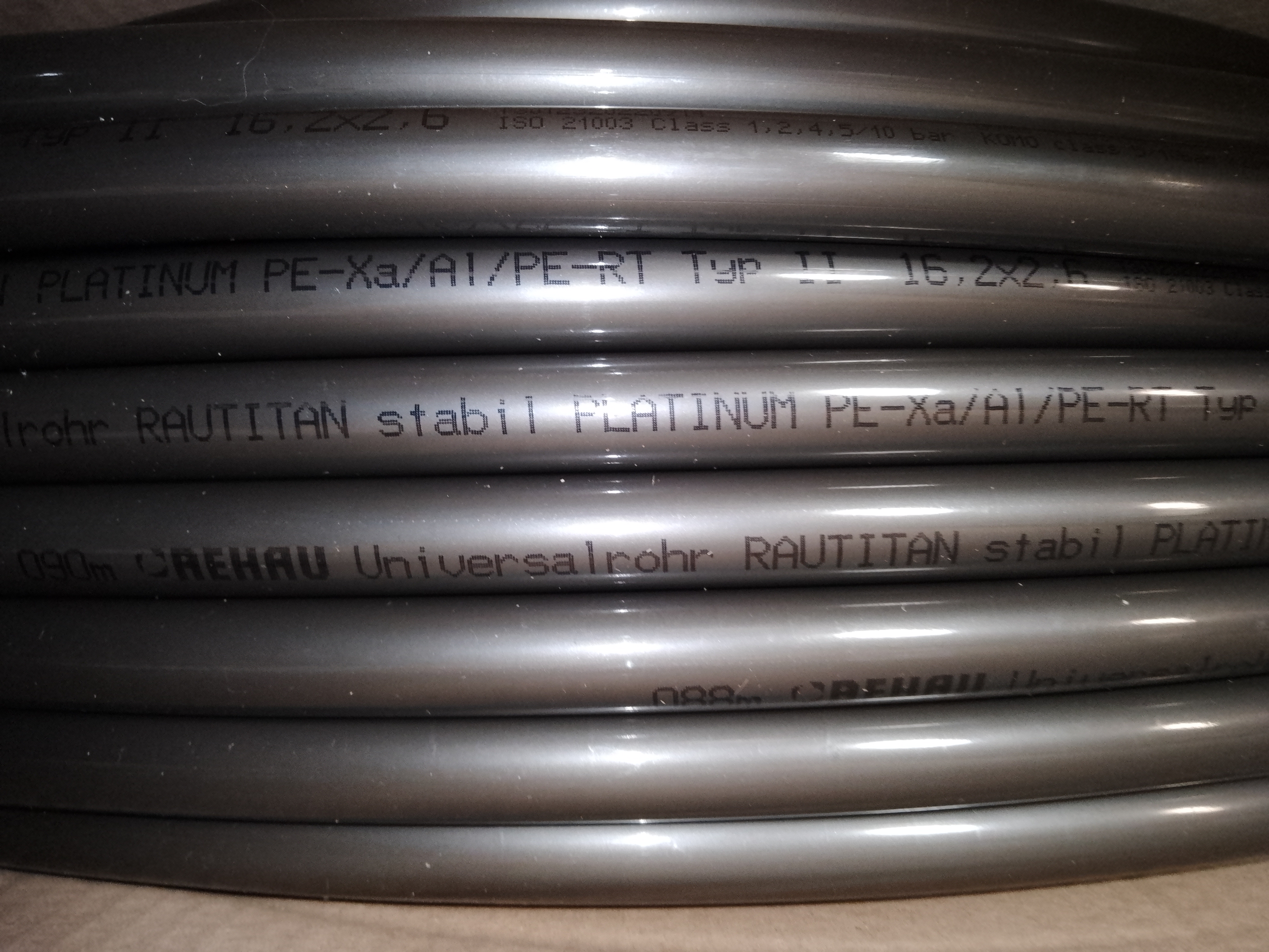

Что за труба? Что на ней написано? Можно посмотреть?
ВТБ!
ВТБ!

Не нашёл детального описания технологии. До какого размера укорачивать? Роликовым труборезом? Расширять два раза с поворотом? Выступ у основания заводится в трубку?
master.msk написал: Что за труба? Что на ней написано? Можно посмотреть?

ВТБ!, труба правильная. Трубку отрезаете труборезом, снимаете грат. По длине отмеряется ровно сколько надо, без запаса. Расширять строго 1 раз.

master.msk написал: Расширять строго 1 раз.
Спасибо!
