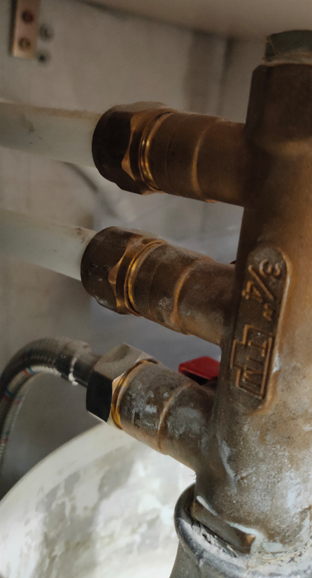

Добрый день!
Начал подтекать один из кранов коллектора TIM. Хочу заменить на другой. К нему подключен металлопласт. Насколько я понимаю для подключения используется евроконус.
Собственно вопрос по совместимости. Достаточно приобрести только новый коллектор или придётся менять и евроконусы? И вообще можно пересобирать такие соединения металлопласта? Не развалится и не начнёт подтекать? Если придётся подрезать концы труб, то не дотянется до коллектора.
Присмотрел вот такие коллекторы, предпочтительно FAR:
FAR FK 3822 3412TP: https://www.vseinstrumenti.ru/product/reguliruyuschij-kollektor-far-3-4-vr-nr-s-3-otv-1-2-nr-mezhosev-45-mm-plsk-upl-fk-3822-3412tp-853628/ FAR FK 3822 3412: https://www.vseinstrumenti.ru/product/reguliruyuschij-kollektor-far-3-4-vr-nr-s-3-otv-1-2-nr-mezhosev-45-mm-fk-3822-3412-853630/
TIEMME: https://www.vseinstrumenti.ru/product/kollektor-tiemme-nv-3-4-3h1-2-h16-n-36-mm-s-kranami-1820001-1319409/
Концовка для металлопластиковых труб FAR 16х2 евроконус 1/2" FC 6076 58802: https://www.vseinstrumenti.ru/product/kontsovka-dlya-metalloplastikovyh-trub-far-16h2-evrokonus-1-2-fc-6076-58802-853444/
В моём случае подходит FAR 3412? А с плоским окончанием 3412TP не подходит?

needDrivers написал: Начал подтекать один из кранов коллектора TIM.
При желании можно перебрать краник: https://mastergrad.com/forums/t318060-kollektory-so-vstroennymi-otsechnymi-kranami-techet-pri-povorote-ruchki/#post7153565
needDrivers написал: Насколько я понимаю для подключения используется евроконус.
Гибкая подводка на одном из выходов намекает на плоское уплотнение. needDrivers, Что мешает открутить гайку и посмотреть, что там под гайкой?

ser000, как не хочется разобрать и потом не собрать не имея под рукой замены.
Всё-таки по соединению металлопласта в подобных случаях хотелось бы услышать. Могу столкнуться с каким-то геморроем или просто заменить коллектор?

needDrivers написал: Могу столкнуться с каким-то геморроем или просто заменить коллектор?
После того как уточните плоское уплотнение или евроконус можно будет приступить к выбору коллектора под ваше подключение. Откручивайте и смотрите.

Разобрал. Видно, что конус.
Получается какой-то из этих:
Будут они совместимы с моими концевиками или новые надо брать?

needDrivers, если брать - то первый. И окончательно будет понятно после примерки. Ну или штангелем....

needDrivers, брать FAR. На концовки новые колечки купить.

Mazayac, колечки - имеется ввиду прокладки?

needDrivers, на концовке надеты два(?) кольца. Выглядят на Вашем фото заметно деформированными, я бы заменил.

Mazayac, да, два кольца.
Вот такие подойдут или какие обычно ставят? https://www.vseinstrumenti.ru/product/shtutsernoe-koltso-masterprof-epdm-16-mm-6-sht-is-130373-741769/

needDrivers, материал - EPDM - отличный. Диаметр и сечение надо подбирать по конкретному штуцеру. Я зарёкся заочно это делать, много раз покупая не тот размер.
