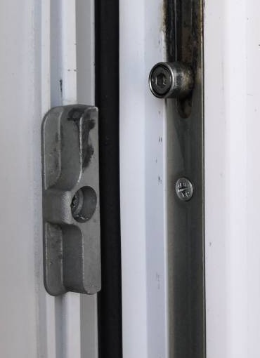

На фото ручка вниз (дверь закрыта). Балконная дверь отрегулирована, закрывается-открывается-откидывается без проблем. Ручка вниз стоит ровно. Блок тоже ровный по периметру. Все ответные планки сообразно цапф стоят одинаково. Дверь ручка вниз (закрыта) - цапфы не опускаются до конца со стороны петель и соответственно не заходят за ответную планку. Дверь открыта (ручка в сторону) - цапфы в правильном положении посередине. Дверь откинута - цапфы поднимаются до упора. Вопрос: как исправить ситуацию, что можно сделать что бы цапфы в закрытом положении двери опускались до упора?

Aspidistra1 написал: Дверь открыта (ручка в сторону) - цапфы в правильном положении посередине.
Всё-таки в этом положении цапфы не посередине, выше, чем надо.

Ну у вас возможно тягу к цапфам не правильной длины обрезали. Вам нужно мастера вызвать, чтобы он на месте посмотрел, подрезал, перекрутил планки.

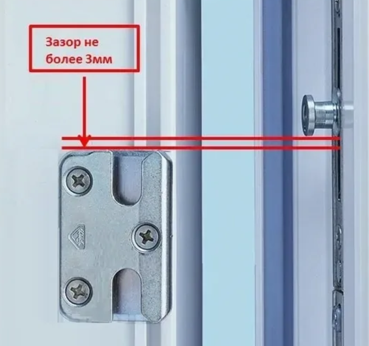

Ответные планки на раме установлены слишком низко. Кто вам регулировал окна/дверь? поверните ручку в сторону (дверь открыта), откройте дверь и посмотрите на каком расстоянии находятся ответные планки относительно цапф. См фото, такой зазор должен быть при ручка в сторону (дверь открыта)

Yustas16 написал: Ответные планки на раме установлены слишком низко. Кто вам регулировал окна/дверь? поверните ручку в сторону (дверь открыта), откройте дверь и посмотрите на каком расстоянии находятся ответные планки относительно цапф. См фото, такой зазор должен быть при ручка в сторону (дверь открыта)
Yustas16, спасибо конечно, такой информации уйма в сети и я её уже видела, только вот и цапфа должна стоять посередине паза, а она выше и при закрытии опускается сообразно своего положения, на это "выше" не доходит, лучше совсем не отвечать, чем так, хочется получить толковый ответ на свой вопрос, а не бестолковое что то

Ilya_Kiselev написал: Ну у вас возможно тягу к цапфам не правильной длины обрезали. Вам нужно мастера вызвать, чтобы он на месте посмотрел, подрезал, перекрутил планки.
Ilya_Kiselev, спасибо, возможно с этим можно согласиться, потому как все три цапфы в пазе, нейтральное положение(дверь открыта), стоят выше, не посередине, спасибо.
Aspidistra1,
Опять же, если цапфы вверх задраны, то там похоже обрезать нечего будет, но это только мои догадки, честно сказать не разбираюсь я.

Aspidistra1, ахахахах, так возьмите ШУРУПОВЕРТ/ОТВЕРТКУ и перекрутите ответную цапфу!!! Неужели так сложно сообразить? ))) Подробно: Берете отвертку или шуруповерт в правую руку, откручиваете саморез в ответной планке против часовой стрелки. аккуратно, двумя руками вытащить ответную планку из штапочного паза рамы двери. Простым карандашом или визуально отметить черту ниже цапфы на 3 мм, (см рисунок). Вставить ответную планку в штапочный паз рамы, совместить верхнюю часть ответной планки с чертой, ранее установленной, взять в руки шуруповерт или отвертку, произвести закручивание самореза в отверстие ответной планки.
Мадам, вам так надо? ))) Ах, да, закручивать саморез по часовой стрелке!! ))))

Yustas16, А может, для начала надо убедиться, что поводок надёжно сцеплен с приводом - цапф ?
Да, ни фига.

Yustas16 написал: посмотрите на каком расстоянии находятся ответные планки относительно цапф
А где находятся сами цапфы в гнезде смотреть не надо? Они должны быть посередине, а находятся выше.
