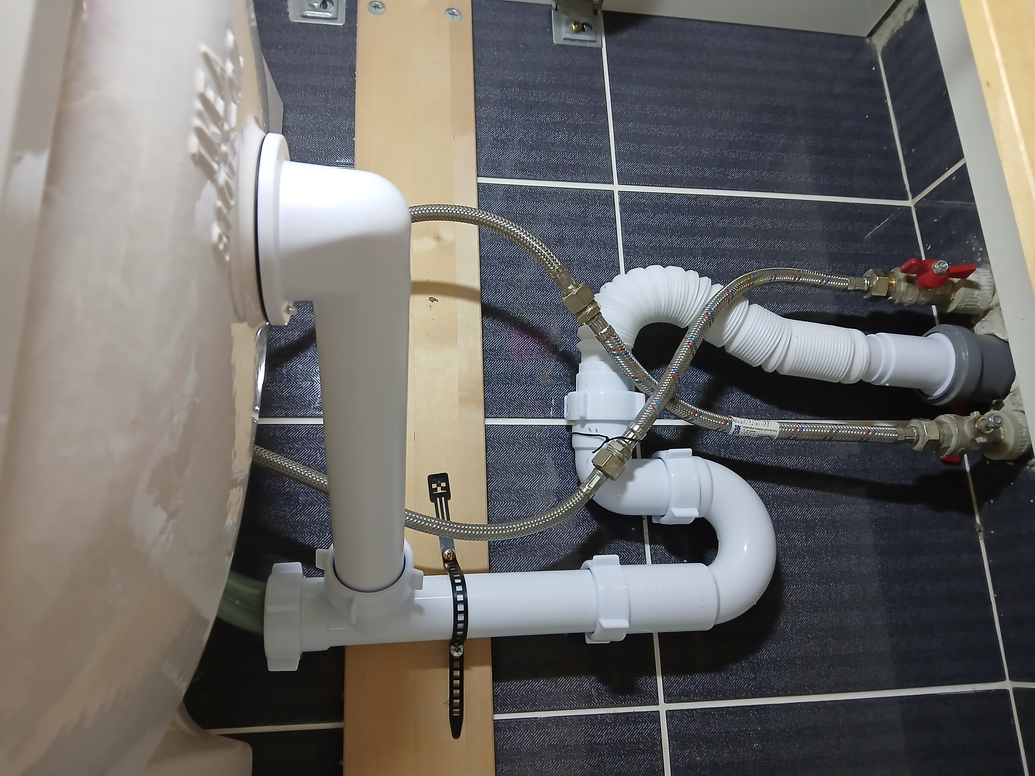

Не понятно, как могла в этом месте сломаться!? Длинный болт стягивает вверху раковины две детали с приёмной снизу. Работает как стяжка. Правильно советуют. Можно обойтись секундным клеем. Промыть и собрать на сухо.

sashas, возможность перекрывать слив надо сохранить или можно без неё? 40 мм - диаметр отверстия в чистой керамике? Что-то слишком мало...
Измерить диаметр гофры перелива можете? Если он стандартный, то можно будет свести оба перелива в один оставшийся икеевский сифон (у него должен быть ещё один свободный заглушенный штуцер). Гофра для перелива диаметром 25 мм - McAlpine MRF-25.
Дальше проще искать низкий выпуск и сифон с переносом. Вот Вам варианты: McAlpine MRWW1CH-CB и Alcadrain A434. Viega 5121 100 261 и Alcadrain A434.
Или вот что-то безымянное и даже со штуцером

sashas написал: Пришла беда. Однажды обнаружил, что течет сифон раковины ИКЕА. При более внимательном изучении обнаружилось, что треснула пластмасса на выпуске и клапан не держится. По понятным причинам запчасти к ИКЕЕ недоступны. Все что представлено на рынке имеет совершенно другую конфигурацию и не применимо как запчасть.
Понимаю, что пытаться клеить эту штуку довольно глупо (т.к. шов не только не должен пропускать воду, но также и держать усилие, с которым раковину "обнимает" этот выпуск). Есть ли такой клей?
Вдруг кто-то еще может посоветовать что-нибудь путное?
sashas, черную прокладку выкидываете, зачищаете все с пристрастием. Приклеиваете низ к мойке на MS полимер. Трещину зачищаете и склеиваете на клей для ПВХ (он растворяет пластик) Нежно вкручиваете винт совсем без усилия.

sashas написал: хочется максимально сохранить внешний вид и функциональность, в каждом выпуске еще "лягушка", которая перекрывает воду, фото приложил)
Изначально об этом речи не шло, но возможно подойдёт для замены, что нибудь такое (но относительно дорого и возможно потребуется заменить в обоих раковинах для симметрии или возможно будет дешевле взять комплект с сифоном вместе):
Донный клапан для раковины белый AICITY К0358 универсальный - 1 383 руб: https://www.ozon.ru/product/donnyy-klapan-dlya-rakoviny-belyy-aicity-k0358-universalnyy-202510484/?sh=bCXW79vsng&utm_referrer=https%3A%2F%2Fyandex.ru%2Fproducts%2Fsearch%3Ftext%3D%25D0%25B4%25D0%25BE%25D0%25BD%25D0%25BD%25D1%258B%25D0%25B9%2520%25D0%25BA%25D0%25BB%25D0%25B0%25D0%25BF%25D0%25B0%25D0%25BD
Донный клапан Veragio SBORTIS clic-clac, 1 1/4 латунь, универсальный, хром VR.SBR-8002.CR - 1 479 руб: https://www.vseinstrumenti.ru/product/donnyj-klapan-veragio-sbortis-clic-clac-1-1-4-latun-universalnyj-hrom-vr-sbr-8002-cr-1320571/
Донный клапан VitrA A45149 - 3 390 руб: https://hitsant.ru/catalog/sifony/donnyy_klapan_vitra_a45149/
Донный клапан GROHE цвет темный графит, глянец 65807A00 - 4 480 руб: https://www.vseinstrumenti.ru/product/donnyj-klapan-grohe-tsvet-temnyj-grafit-glyanets-65807a00-3697782/
Сливной набор для раковины и биде Hansgrohe Push-Open 50100000 - 6 310 руб: https://svdd.ru/donnyj-klapan/2506-slivnoj-nabor-dlya-rakoviny-i-bide-hansgrohe-push-open-khrom.html
sashas, но так как выпускной сетки не видно, то вполне можно починить подручными средствами (подмотать проволокой отвалившуюся часть и покрыть лаком от ногтей, что бы волосы сильно не цеплялись) и притянуть винтом без фанатизма то что есть.

Jackque, судя потому что это отверстие с резьбой играет исключительно прижимную силу вверх, то легко, эпоксидкой заклеить, любой клей цианакрилатный например cosmo 500 с содой, или как вариант шайба гайка.

Благодаря этому топику, а особенно посту Mazayac, заменил сифон в икеевском мойдодыре. Отчитываюсь о результате. Использовал "что-то безымянное и даже со штуцером" и выпуск McAlpine MRWW1. Подошел отлично, выдвижным ящикам не мешает, вода уходит быстрее, чем при "родном" сифоне. 20260310Единственная небольшая проблема, вода через перелив не успевает уходить. Заменил икеевскую гофру на прозрачный гладкий шланг, стало немного лучше, но недостаточно. Эта проблема была и на "родном" сифоне, но ее решил, сделав воздушник из штуцера для стиральной машины (его видно на третьем фото ТС). Но там она была из-за воздушной пробки, а здесь из-за малой разницы высоты и изгибов шланга (нижний конец шланга в сифоне не уплотнен). Буду думать, как проблему решить. За 15 лет перелив ни разу не сработал, но все равно должно быть "как положено" :-).
