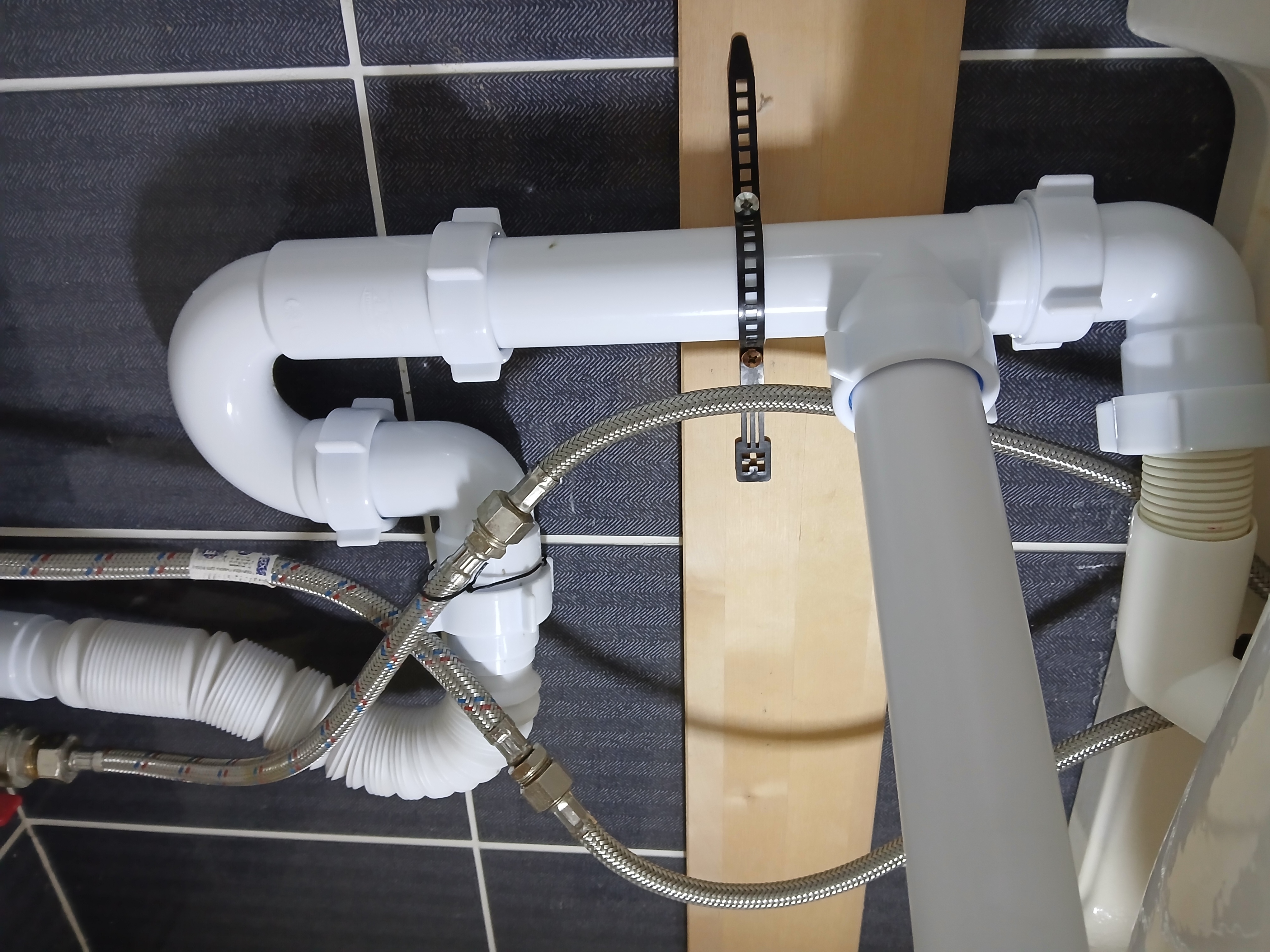

AlexEE,  Колено вместо гофры.https://sales-santehnika.ru/proizvoditeli/sifony/gofrokoleno-dlya-sifona-plastik-646-vir-plast-40-mm-3056
Screenshot_20260325-202551
А чтобы выпуск на раковине быстрее работал - отверстие в раковине расширять надо.

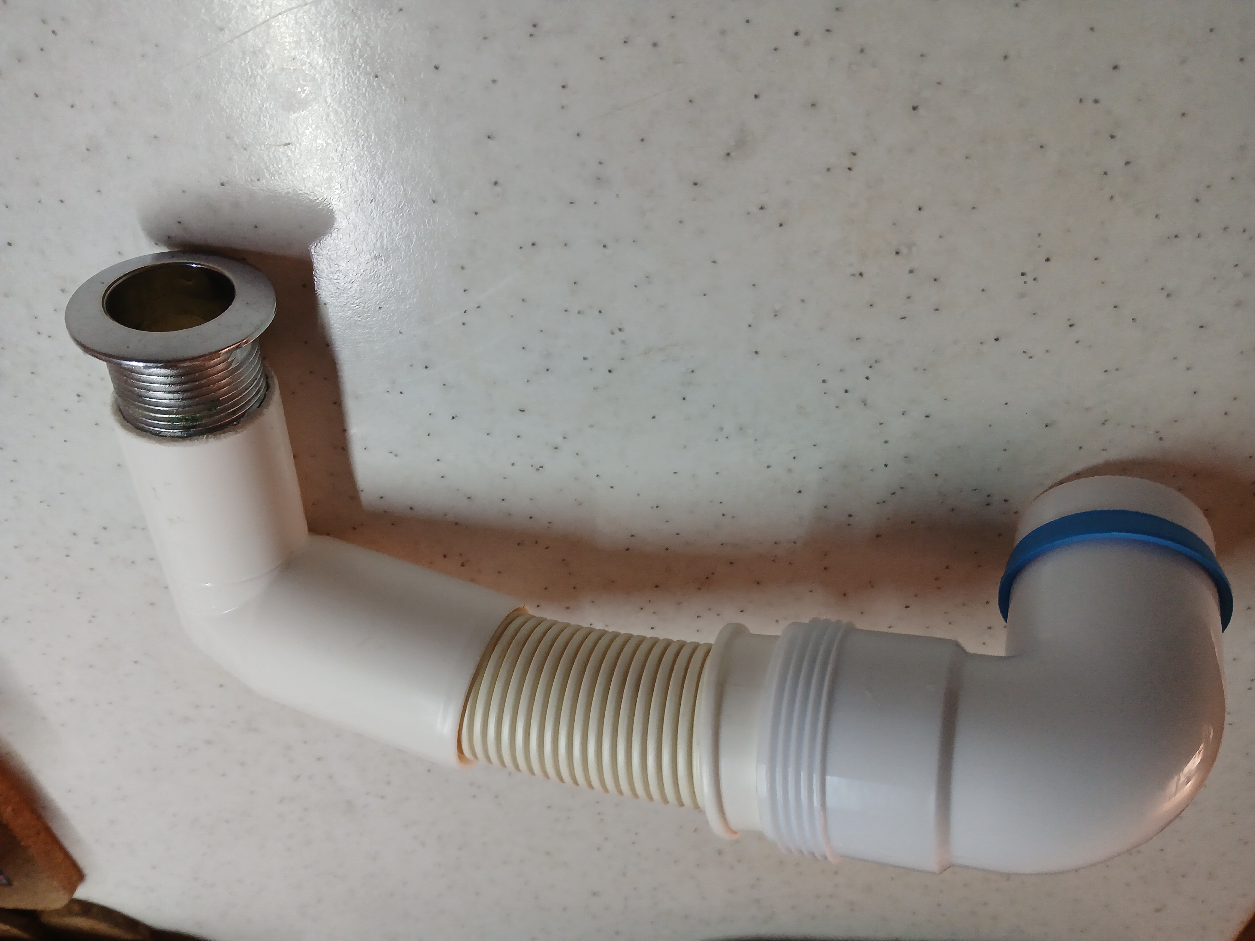

BV,  Так икеевская гофра на сливе сифона - то же гофроколено, попробую ее пристроить.
AlexEE
AlexEE
Читатель форума
Сообщений: 1358
27.03.2026 в 23:32:41
