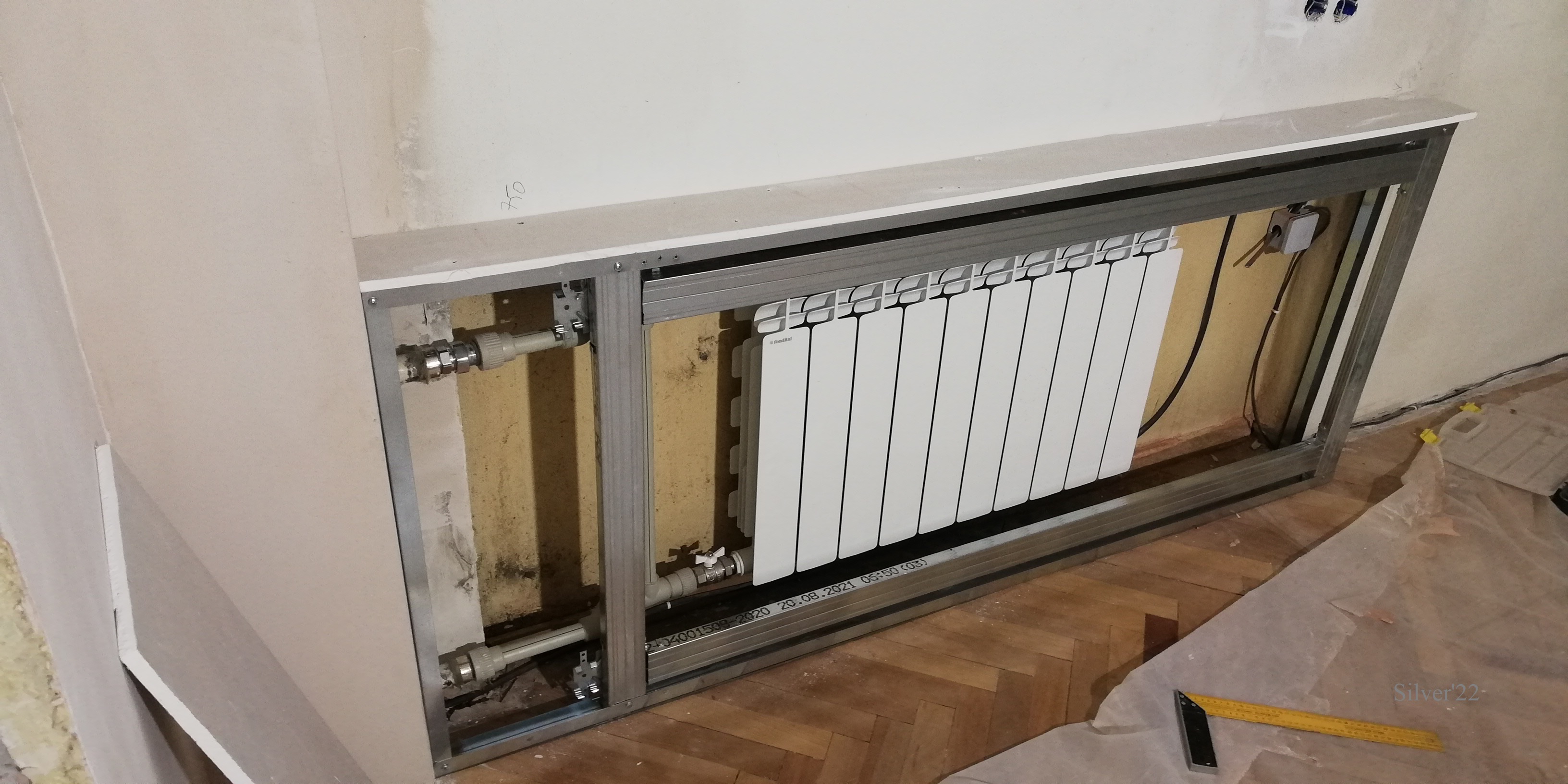

очень симпатично (горизонтально) можно развести трубы при желании, но затраты вам считать. однозначно я бы заменил фитинги м/п труб с обжима на пресс. как вариант, более бюджетный, обыграть в интерьере вашей комнаты короб для установки экрана радиатора (фото)
сейчас достаточно красивые экраны в продаже есть.

Silver2013 написал: как вариант, более бюджетный, обыграть в интерьере вашей комнаты короб для установки экрана радиатора (фото)
Silver2013, Вы ученик Григория Остера с его "Вредными советами " ?
