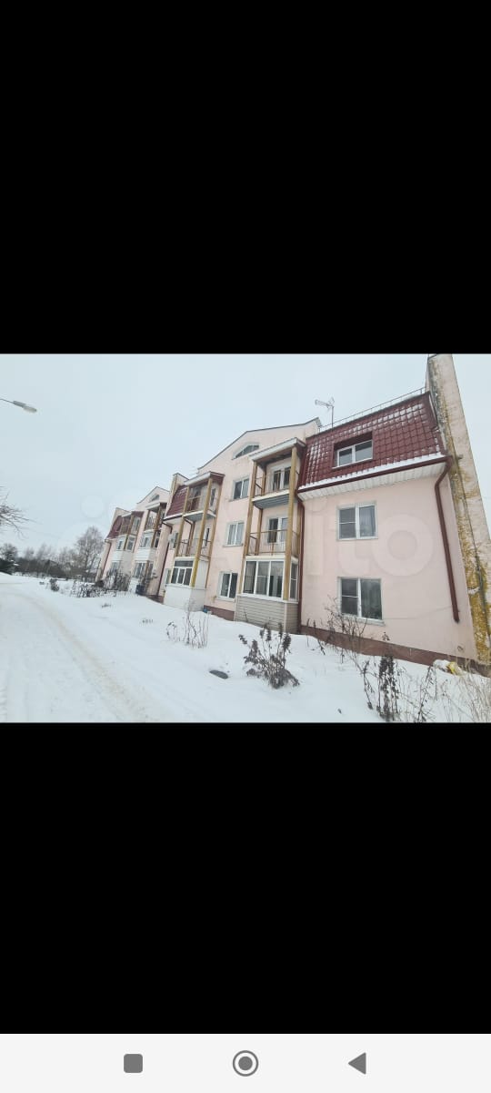

Выясните основополагающие вещи, начиная с фундамента и подвала и заканчивая чердаком и кровлей - для последнего этажа особенно важно. По какой технологии построен дом? Монолитный, панельный, кирпичный с плитами перекрытия? Как устроена теплоизоляция и облицовка внешних стен. Установка окон, к примеру, вызывает сомнения.
Rinat987 написал: Что может случиться
Вы же говорите, есть знакомые на втором этаже? Сделайте фотографию и выложите для Фомы неверующего. Можно дома и котельной в одном кадре. :)
ВТБ!, Я боюсь мне такую информацию никто не скажет,а что не так с окнами?

Rinat987 написал: а что не так с окнами?
Неизвестно расположение слоя утеплителя в стене.

ВТБ! написал:
ВТБ!, а как узнать расположение слоя утеплителя в доме ?
ВТБ!
ВТБ!
Дилетант
Сообщений: 28319
01.03.2023 в 12:28:50
Rinat987 написал: а как узнать расположение слоя утеплителя в доме ?
Я первый спросил. :)

ВТБ! написал:
ВТБ!, такую интимную информацию мне кажется никому и никто не скажет )))),пол жизни потратишь пока все эти нюансы узнаешь, так что все нормально с окнами.
