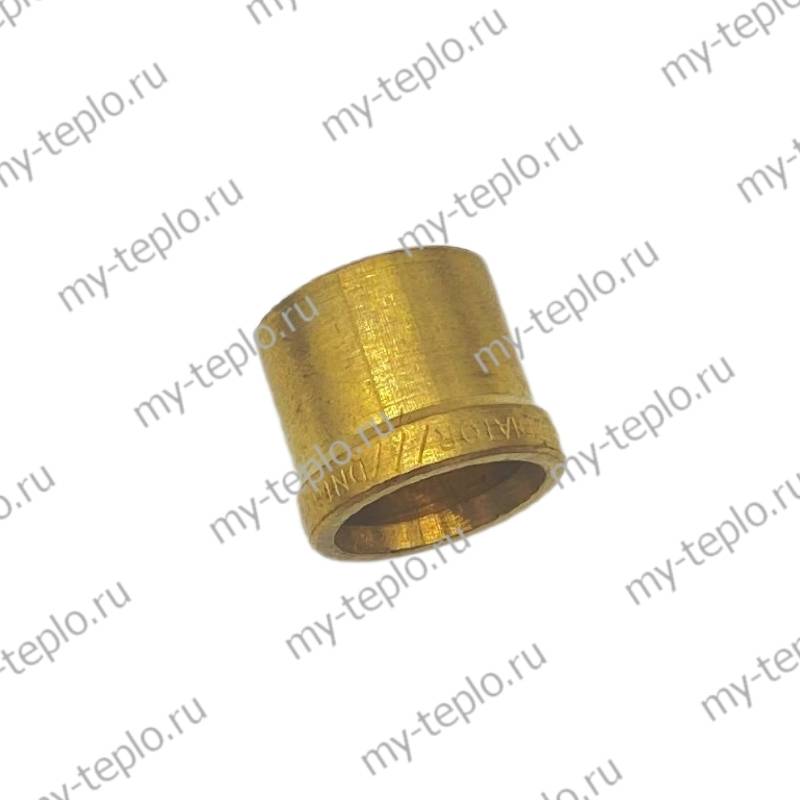

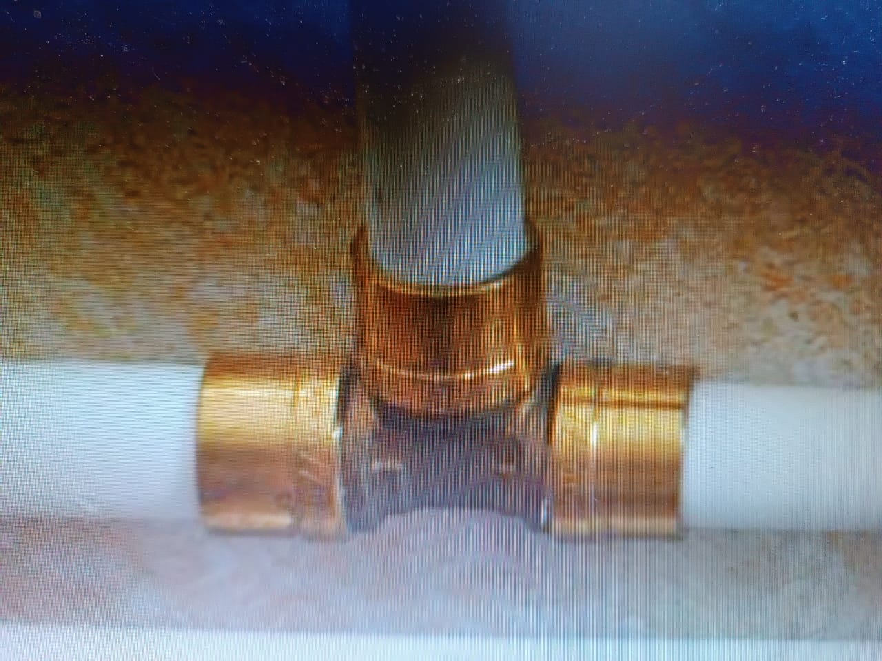

Где взять пресс-втулки для этой трубы? все облазил вдоль и поперек , нету. И причем она интересно запрессовывается , фото во вложении.Можно ли заменить эти пресс-втулки втулками от TECE ?

Rinat987 написал: Можно ли заменить эти пресс-втулки втулками от TECE ?
Нет. У TECE 21 мм против Ваших 20. Возможно VTm.400.BG подойдут.

Rinat987 написал: Где взять пресс-втулки для этой трубы?
Вы по прежнему о трубе 20х1.9? А пресс-втулки - это надвижные гильзы?
Я так понял, что сейчас для этих труб доступна система Rayper с пластиковыми расширяемыми гильзами.
ВТБ!, да ,о трубе 20x1.9 ,да надвижные гильзы, Rayper кажется не надежным.
