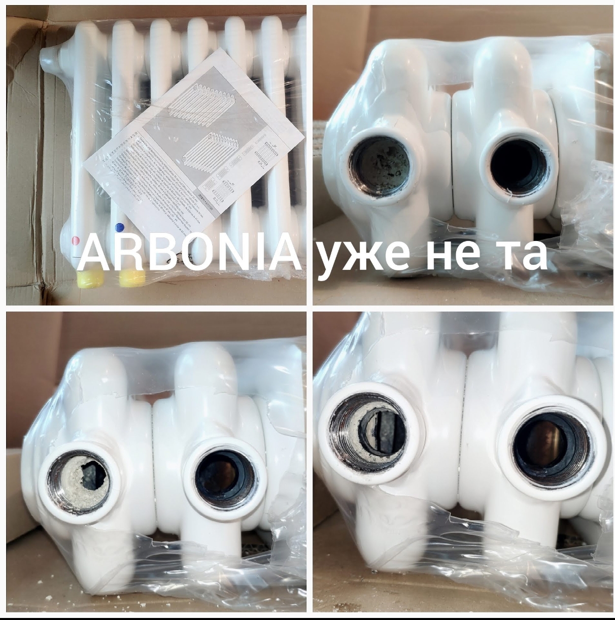

Ну вот мне тоже посоветовали брать стальные Rifar. Думаю рассмотреть их модели.
Нет, стальные трубчатые - на фото. А рифар - биметаллические, внутри сталь, снаружи алюминий.

master.msk написал: Нет, стальные трубчатые - на фото. А рифар - биметаллические, внутри сталь, снаружи алюминий.
Если был не в курсе, то восполню этот пробел - у Рифар, помимо биметаллических, есть и стальные трубчатые радиаторы - RIFAR TUBOG,
https://rifar.ru/products/1555/
с толщиной стенки 1,6мм которые уже начали вытеснять с российского рынка и Arbonia и Zehnder с их тонкими трубками = 1,1мм и сомнительным качеством изготовления
Дык, вроде бы вот стальные: Rifar Tubog
