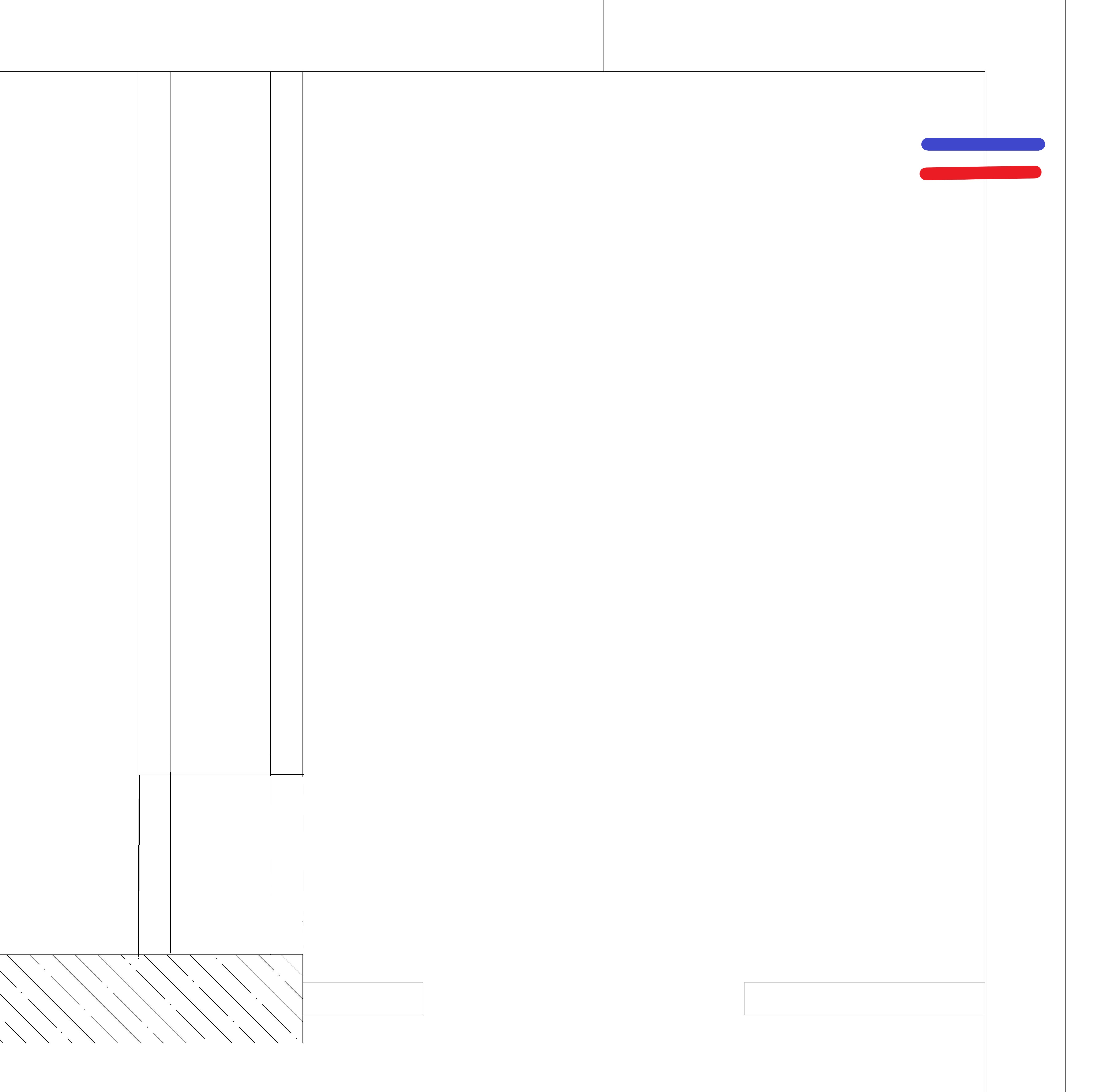

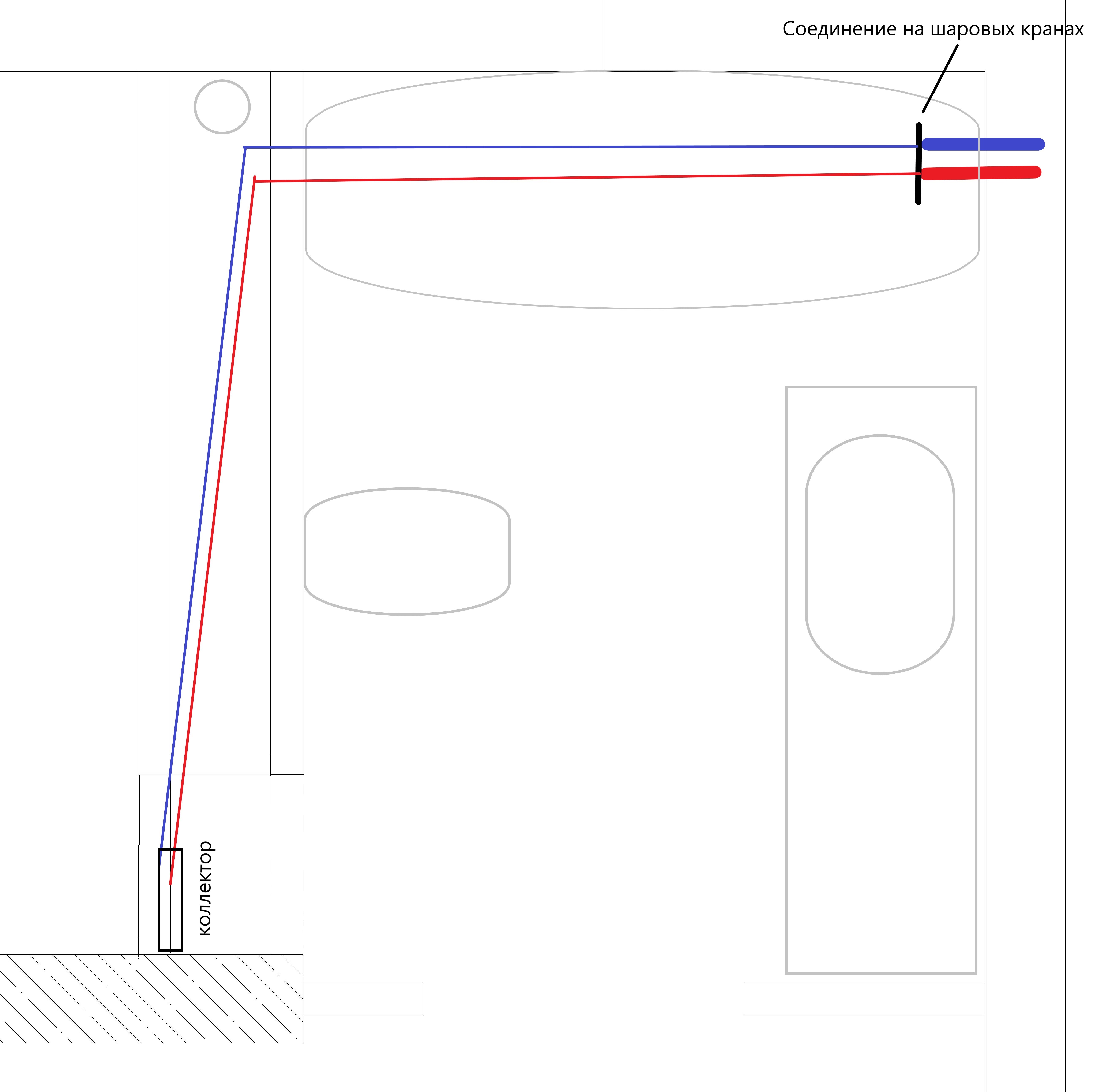

Добрый день! Нужен совет по организации водоснабжения в новостройке. Счетчики находятся в подъезде на этаже в общем щите. От щита идут ветки с горячей и холодной водой в квартиру. Ввод через стену в санузле, оставлены 2 обрубка. Трубы 20 мм, сшитый полиэтилен. На данный момент для себя накидал предварительное решение
  1. Немного укоротить вводные трубы, поставить на них шаровые краны. На краны поставить защиту от протечек. Далее трубами довести все до коллектора. Соединение не будет замуровываться в стяжку - будет находиться под ванной.
  2. От коллектора произвести всю разводку (ванна, раковина, стиральная машина, унитаз + выводы на кухню – раковина, посудомоечная машина). Хотелось бы услышать альтернативные варианты реализации. Так же есть пару вопросов:
    • Какими трубами лучше осуществить разводку?
    Если использовать МП или сшитый полиэтилен, можно ли замуровывать соединения в стену? Если можно, то нужно ли защищать дополнительно фитинги при замуровывании?
    • Есть ли стандарты по диаметру труб на душевую зону и раковину?

Sergauskas, Вам и так остывшую горячую воду постоянно сливать придётся, так ещё этим коллектором удлинили все трассы кратно в разы. Надо делать максимально короткую тройниковую разводку в таких условиях, начиная последовательно от точки ввода.

Краны под ванной неудобно. Коллектор можно сделать под умывальником. Электро краны можно поставить там же где счетчики. Под ванной трубы просто нарастить ПЕКСом металлическими соединителями

Sergauskas - при отсутствии трассы Т4 (рециркуляции) ГВС от застройщика и длинных входных трассах в квартиру из МОП можно сделать автоматический догрев остывшей воды проточным водонагревателем большой мощности и избавиться от лишнего слива, что позволит экономить воду. Схема авторская, в открытом доступе не публиковалась....и не будет ))

Mazayac написал: Sergauskas, Вам и так остывшую горячую воду постоянно сливать придётся, так ещё этим коллектором удлинили все трассы кратно в разы. Надо делать максимально короткую тройниковую разводку в таких условиях, начиная последовательно от точки ввода.
Mazayac, Спасибо, да, на счет остывшей воды в длинной трассе как-то не подумал изначально. С учетом, что труба из щита еще идет 3-4 метра в подъездном полу до квартиры, получается вообще грусть. Тройник в принципе можно поставить на вводе на горячую воду и пустить на душ (расстояние метр-полтора), раковину (расстояние метр-полтора) и раковину и мойку на кухне (расстояние 2-2,5 метра). На ХВС точно нужно что-то типа гребенки. Про различные дополнения в виде защиты от гидроудара, фильтра грубой очистки и т.д. я так полагаю, можно забыть?
BV написал: Краны под ванной неудобно. Коллектор можно сделать под умывальником. Электро краны можно поставить там же где счетчики. Под ванной трубы просто нарастить ПЕКСом металлическими соединителями
BV, Спасибо, под умывальником будет тумба, рядом стиралка. Электрокраны вряд-ли поместятся в щит в подъезде, да и по беспроводным датчикам протечки будут вопросы - возможно сигнал не "добьет" через стену.
Еще из хотелок ранее был небольшой накопительный водонагреватель на 15 литров, планируемое расположение - та же ниша, где планировалась установка коллектора. Если коллектор делать под ванной, то вариант установки водонагревателя отпадает?

4 метра до квартиры - ерунда, а вот когда 10-15 - уже хуже. К кранам от блока идут провода, а блок вовсе не нужно у счетчиков ставить. Да и беспроводные датчики более чем в 2 раза дороже. Накопитель на 15 ни о чем, или 30 или проточник

BV написал: 4 метра до квартиры - ерунда, а вот когда 10-15 - уже хуже. К кранам от блока идут провода, а блок вовсе не нужно у счетчиков ставить. Да и беспроводные датчики более чем в 2 раза дороже. Накопитель на 15 ни о чем, или 30 или проточник
BV, В общем в щите расположить защиту от протечек не получится. По объему водонагревателя - у родителей установлен 15л., пользовался неоднократно, быстро принять душ вполне хватает.
В общем поточнее посчитал метраж, трубы намотают внутри санузла 10-12 метров (включая длину до коллектора в нише) до самой удаленной точки (раковина) от точки ввода. Комбинированный вариант же можно рассматривать? Допустим на ГВС установить тройник пустить на самую удаленную точку ветку от места ввода, а остальное вывести на коллектор?
