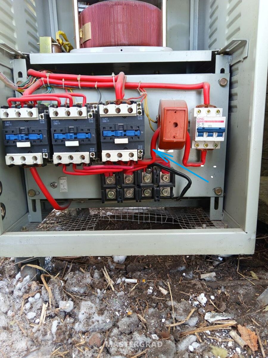

ФедорПетров, Смотрите на какую клемму идет этот провод, это вход фаза

BV, От куда ей взяться, не какой инструкции в природе не существует, вот бы у меня была инструкция, а я на форуме спрашивал как мне да чё..........

калямба, Вход фаза общей сети? То есть та на которой будет низкое напряжение?

Боюсь спалить стабилизатор. ФедорПетров, Судя по дальнейшим вопросам, вы скорее спалите сеть, чем стабилизатор. Сам аппарат хорошая бомба, такая с учётом того, что 1 фаза размазана по трёхполюсному. автомату, номинал, которого не видим. Но судя по характеристикам стабилизатора должен быть С50 не меньше,для того чтобы выдержать пусковые токи стабилизатора, при его включении, при пониженном напряжение. Но, ещё раз. вводной кабель размазан на 3 полюсам, потому что нормальный автомат не поставили. Итого -150А !!! :net: Дополню , таким стабилизатором вы запросто можете вынести. плавкую вставку в КТП , вместе с соседями разумеется.

Игрушка на 30 КВА и под 90 кг весом. И да, ее вводной АВ должен бы быть на 150А и в литом корпусе. Мне еще не встречалось квартир, или частных домов где было бы столько на 1 фазу. Хотя нет, ошибаюсь - одна квартирка была - но там надо три таких стаба, а может и побольше мощностью...

ФедорПетров, я вам нагуглил производителя - позвоните, попросите схему подключения. Если не секрет - вы его на производстве хотите использовать, или в личной недвижимости? ;)

Так я о чем. И абс. некомпетентный чел лезет ее подключать. :net: :mad:
