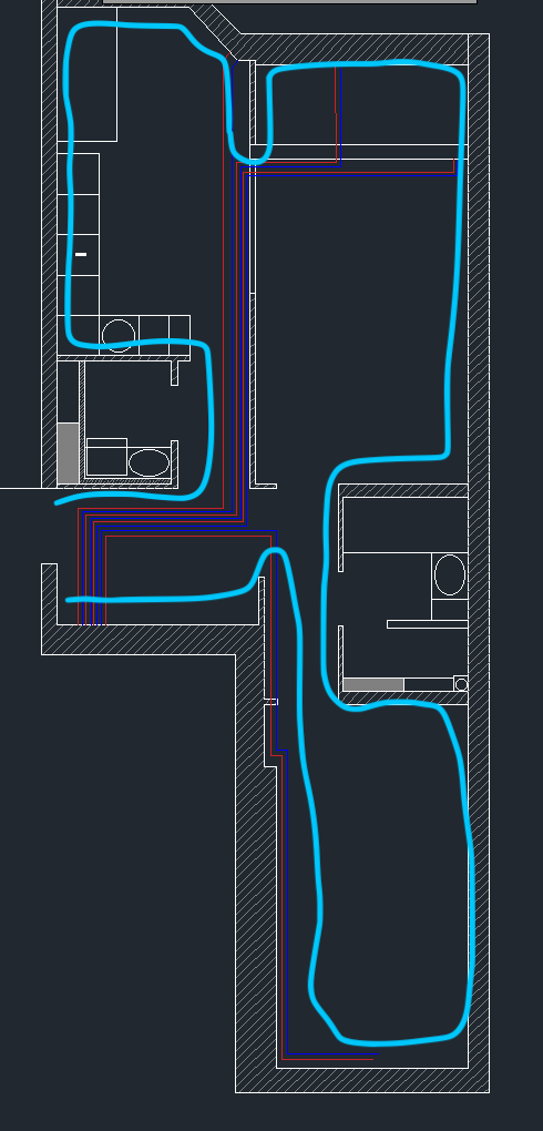

Просьба посмотреть еще схему разводки, все ли корректно?

Sibmaster, а что "все"? Ничего нет. Разве, что похоже - на "схеме" вынос оп на лоджию. Нельзя. Непосредственно к отоплению относящейся необходимой информации, нет. Размеров - нет. Общие строительные моменты - отсутствуют, уровень пола, шумоизоляция и прочее. Как трассы отопления пересекаются с другими коммуникациями - не известно. Какая информация есть в этой "схеме", кроме той, что можно было бы выразить двумя словами "коллекторная схема"?

master.msk, не корректно задал вопрос. Можно ли проложить трубу 16,2х2,6мм в изоляции Energoflex Super Протект 18*6мм показано на схеме в стежке 8 см?
Изначально от застройщика трубы вдоль стен, хотелось сделать трассы короче и более напрямую. Показал на схеме расположение от застройщика.
