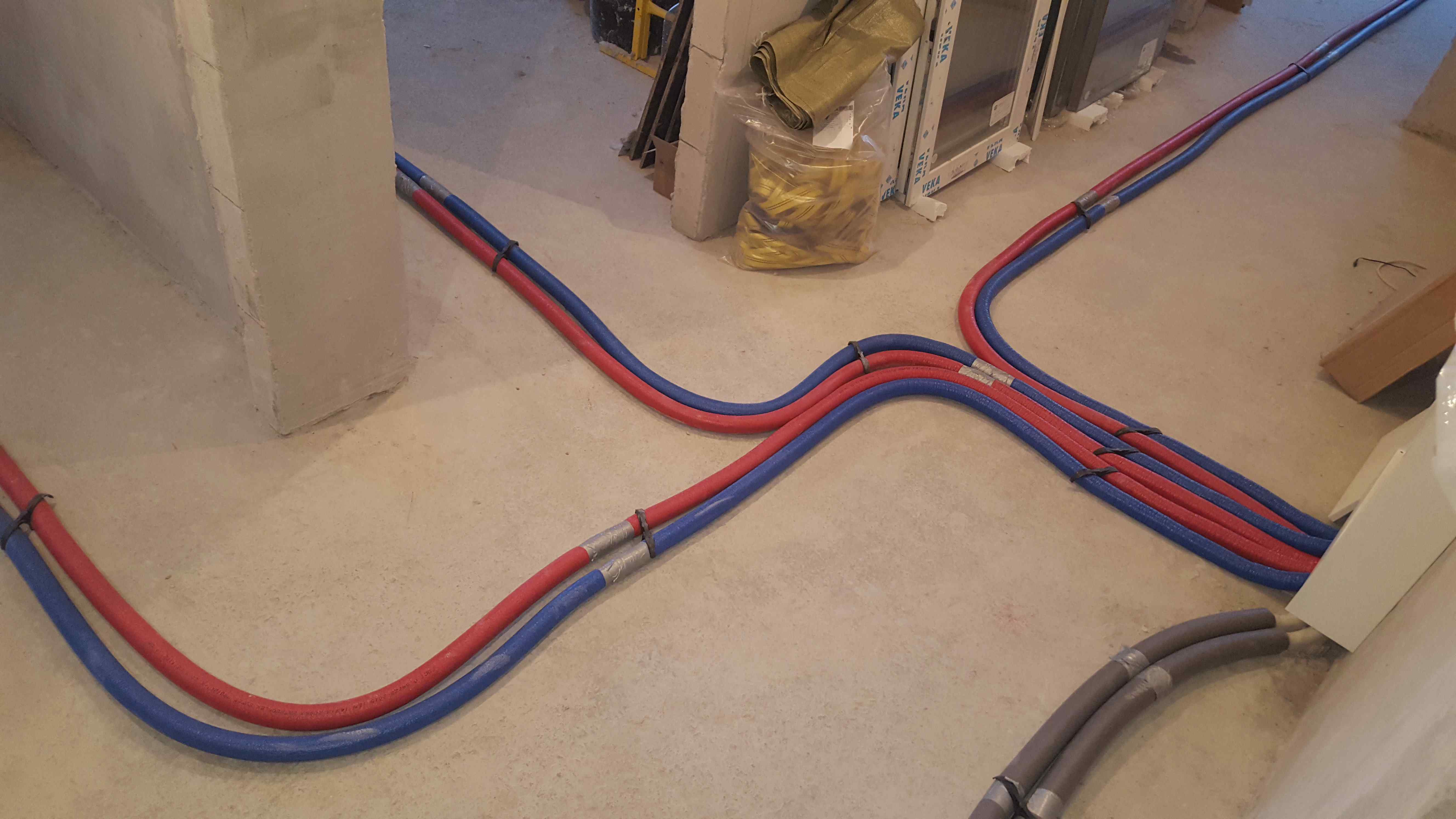

Можно ли проложить трубу 16,2х2,6мм в изоляции Energoflex Super Протект 18*6мм показано на схеме в стежке 8 см?
Можно, но мало. Надо 18/9мм , и над трубами не меньше 50мм стяжки. Самый высокий уровень перекрытия в монолитном доме обычно у внешних стен. Но все, почему то всегда прикидывают уровень у входной двери, самый низкий в квартире. При том, что даже минимальный/нормальный перепад в монолите 20 мм.
master.msk,
Видимо поэтому от застройщика трубы вдоль основных стен, соотвественно корректно ли менять их положение для более коротких трасс? По энергофлексу понял, заменю, спасибо.

Sibmaster, обычно делаю трубы посередине дверных проемов, повороты прямыми углами.
