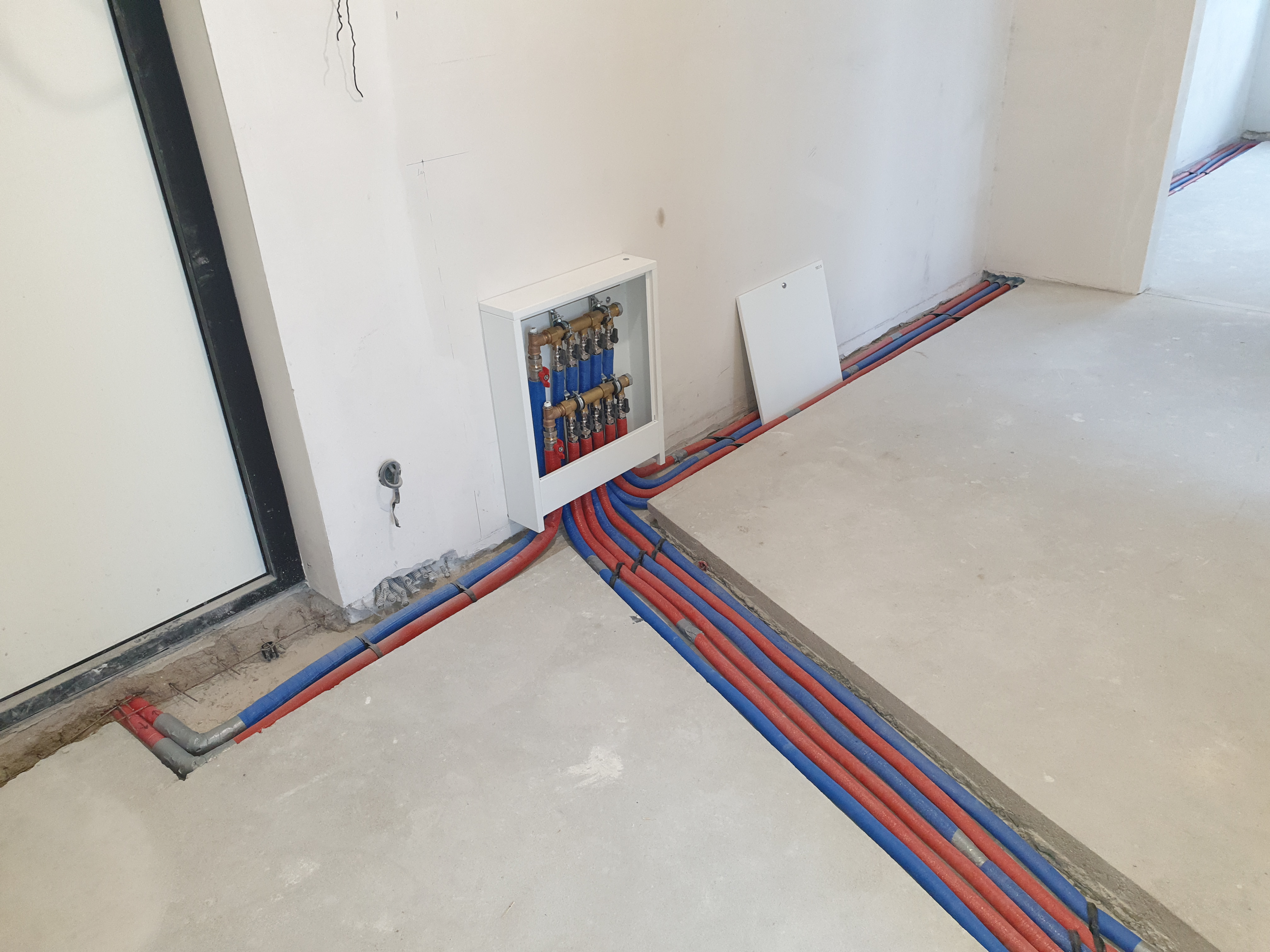

Просьба подсказать артикул этой позиции
Mazayac
Mazayac
Регистрация: 12.05.2009
Сообщений: 20612
28.03.2023 в 03:24:15
Sibmaster, тройник ВР 1/2"

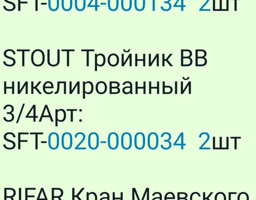

Mazayac, master.msk, Спасибо! А сверху просто заглушка? Воздухоотводчики вообще никакие не нужны?
master.msk
master.msk
Регистрация: 20.11.2008
Сообщений: 17999
28.03.2023 в 11:38:14
Sibmaster, сверху, в тройнике - маевский обычный, неужели не видно? Погуглите как выглядит маевский.

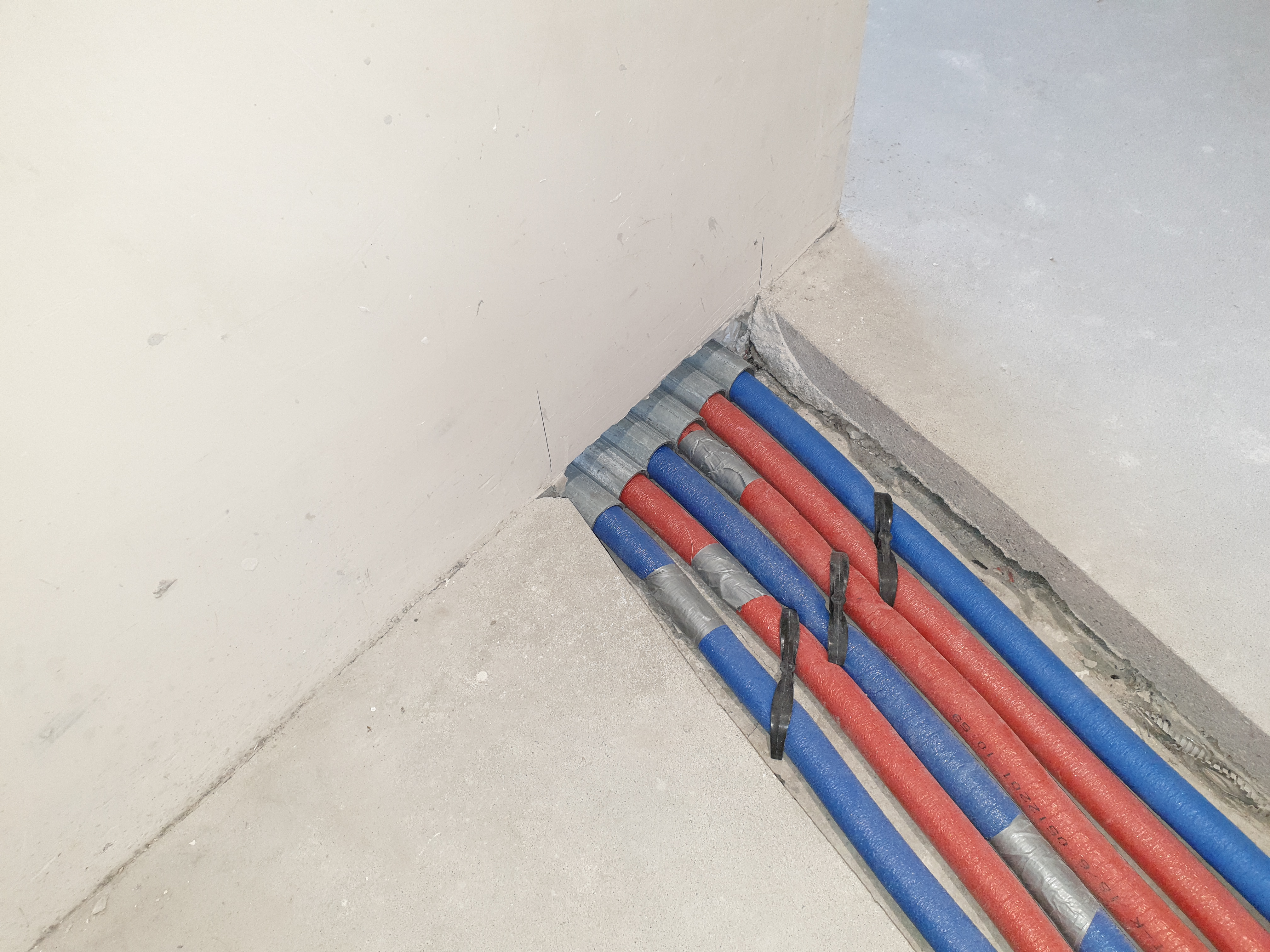

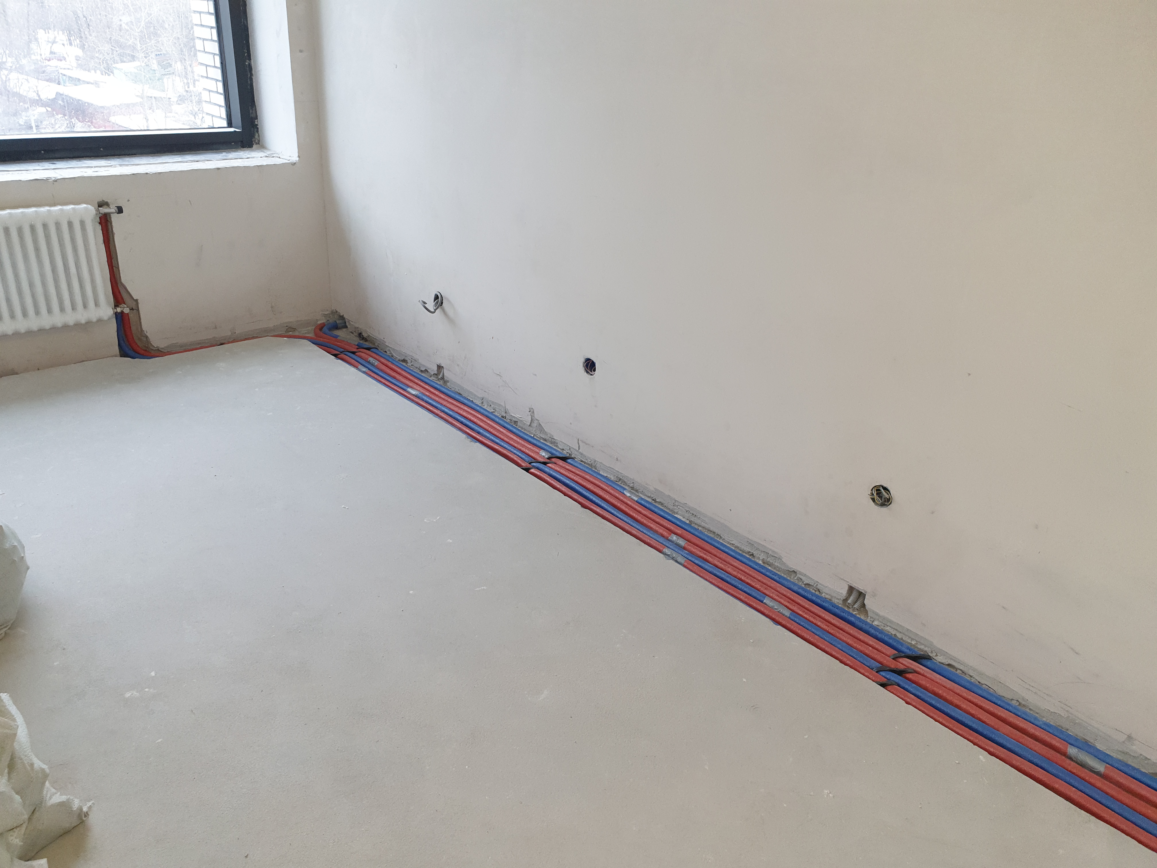

Еще вопрос, учитывая что новые трубы будут по другому располагаться, а стяжка уже сделана от застройщика, нужно ли демонтировать существующие трубы?
master.msk
master.msk
Сообщений: 17999
28.03.2023 в 22:28:17
Теперь понятно почему вдоль стен. Можно не демонтировать, ничего не даст.
Желательно под стенами в гильзах. И изоляцию можно тоньше, если стяжки немного. Здесь например, трубы 20 и изоляция 22/6.

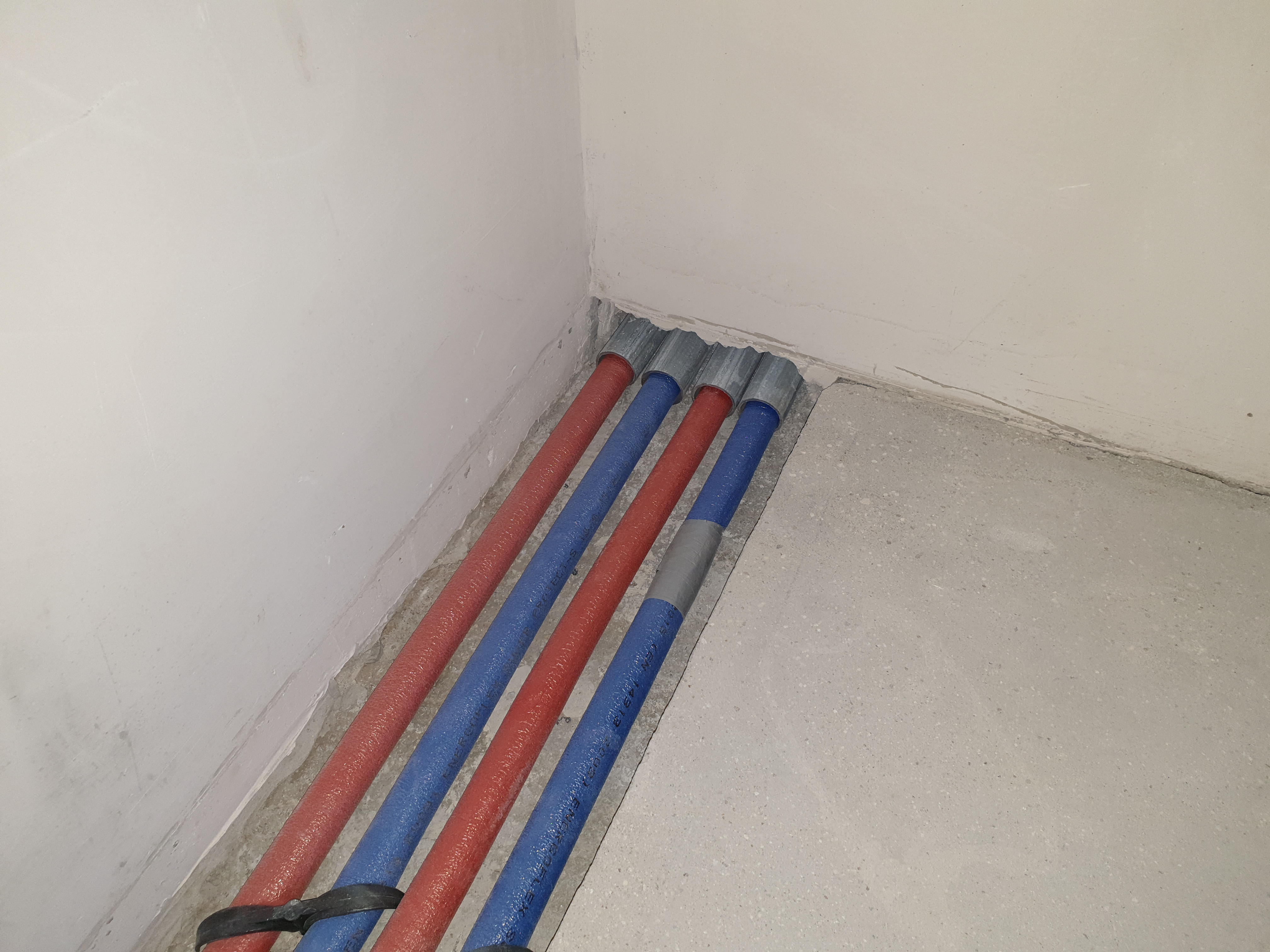

28.03.2023 в 22:50:56
master.msk, штробы новые хочу сделать, более короткие, стяжка в среднем 8см, изоляцию взял по вашему совету 18/9 мм.
